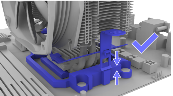

- Jestli jsi ho koupil "NOVEJ" tak tam musi byt. Mozna jsi jen nepochopil jak se na scocket AM2+ ten Spartan montuje ?
![[87292-am2-png]](https://pc.poradna.net/files/87292-am2-png)
* Jestli tam neni, tak to reklamuj jako "nekompletni zbozi" Pro AMD tam musi mit takovy cterec, viz ilustracni obrazek :.

Já právě dostal jenom jeden nástavec jenom na intel takže tam mají být dva nástavce, tak děkuju za odpověď moc mi to pomohlo

Ono v zaklade ten cernej support (drzak) uz je na kazdé AMD desce (ten cernej plast okolo socketu / kam davas CPU) kde by jsi teoreticky potreboval k stacit jen dve *prichytky.
![[87293-amd-cpu-support-png]](https://pc.poradna.net/files/87293-amd-cpu-support-png)
Na obrazku je sice bilé barvy, ale to je kvuli tomu aby jsi pochopil o co jde. Ty ho budes mit cerny :
* Zakladni desky Intel tento plastikovy support-drzak nemaji, ty maji jen zamek na CPU, proto musi byt pribaleny a proto tam mas v baleni jen pro Intel.
* Prichytkama myslim ty dve packy v podobe pismena "L". Zkratka to kolecko potrebujes jen kdyz mas Intel. Pro AMD jen pouzijes ty dva "plisky-packy" k prichyceni k tomu drzaku na zakladni desce (ten bilej viz obrazek) .
