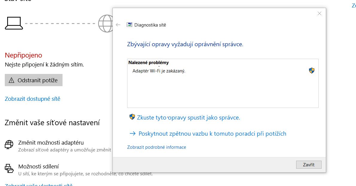

Nevypnul sis tu WiFi? Buď nějakou kombinaci kláves nebo přímo HW vypínačem.
Wikan 02.07.2019 16:27

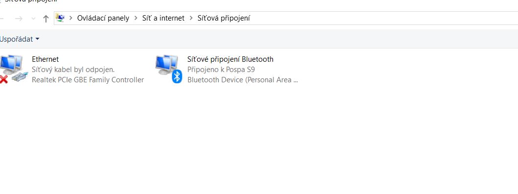

vypada to tak, ale nevypnul, ani nemam moznost [87343-20190702-163216-jpg]

vypada to tak, ale nevypnul, ani nemam moznost Omyl! Máš možnosť. ASUSy (skoro všetky značky, model…
yYy 02.07.2019 17:46
yYy
Nekecaj, nema vypute nic, to by mal sede.

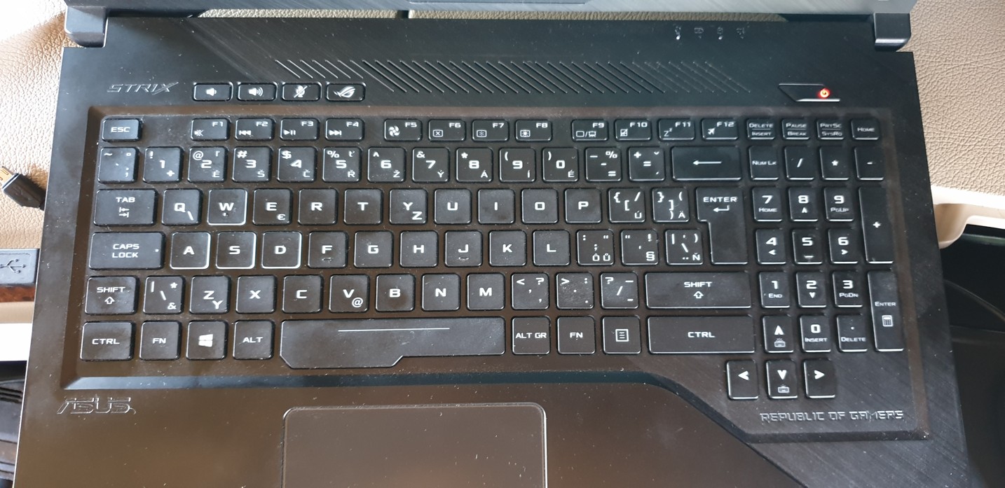

Ahoj , pokus se zmáčknout fn + F12. Tím sys to mohl vypnout.

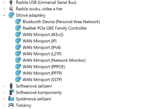

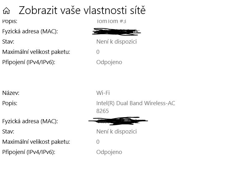

Podstatne je, ci vidi wifi spravca zariadeni, takze daj si spravcu, prava mys, vyhladat zmeny v HW,…

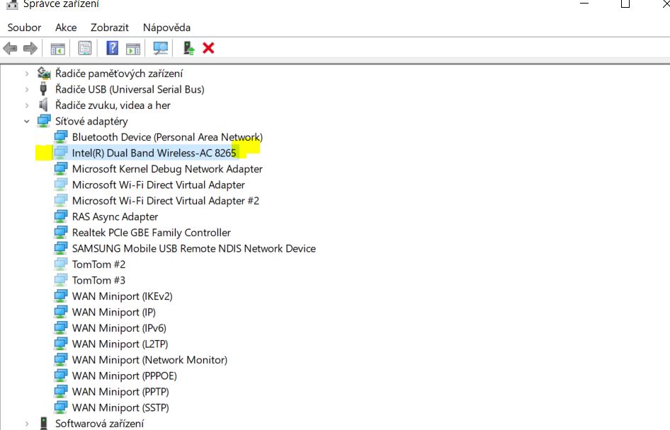

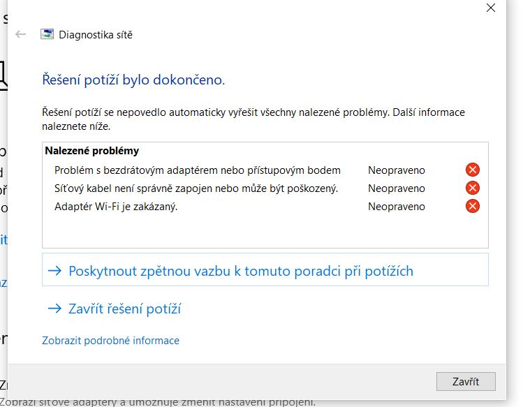

Uz z toho zacinam byt hotovej, po nekolikatych restartovani jsem daval odstranit potize a najednou t…

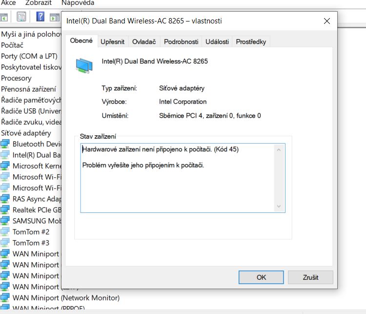

[87363-vystrizek-jpg]

Blbne ti asi wifi karta, ktora je v nb. Nemal by byt problem kupit inu, ak to nechces rozoberat kup…

popravde mam asi taky podezreni, kde je asi tak umistena? je mozny ze kontakt? nekde u disku? nebo v…

jedna se primo o notebook ASUS Strix GL503VD

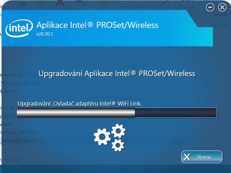

Hot keys máš nainštalované ? ATKPackage_Win10_64_VER100056.zip

Ano mam nainstalovane a bios mam aktualni vydanou verzi. Jak rikam, s klavesnici nic nedelam. Obcas…
Omyl! Máš možnosť. ASUSy (skoro všetky značky, modely) majú fn+F2 aktivovanie/deaktivovanie WiFi adaptéra.
U teba (podľa obrázku https://pc.poradna.net/files/87340-a-jpg ) je všask vypnutý ethernet adaptér (LAN sieťová karta) - klik PTM na to a dať Zapnúť/Pripojiť.
To isté je možné aj pri WiFi karte. Manuálne zapnúť (a ako iní poznamenali - pokiaľ to nemáš blokované v BIOSe, ale asi nie je blokované, lebo BT je funkčné a to ide tiež cez WiFi adaptér).
Podstatne je, ci vidi wifi spravca zariadeni, takze daj si spravcu, prava mys, vyhladat zmeny v HW, ak sa nezjavi daj si zobrazit skryte zariadenia, ak ju stale nevidis je moznost, ze si ju zakazal v biose.
MAC adresy zakryvat nemusis, su to nic nehovoriace cisla a pismena.
Uz z toho zacinam byt hotovej, po nekolikatych restartovani jsem daval odstranit potize a najednou to naslo, zaplo a vse fungovalo, dalsi den opet pro pobuzeni notebooku opet nic :-/
[87360-a-jpg]
[87361-b-jpg]
ted jsem zkousel presne jak jsi mi popisoval a adapter je ve skrytych zarizeni, jak to?
[87362-vystrizek-jpg]
oddělej dolní kryt, kde by měla být ta wifi karta a zkus najít stejný typ na ebay.
bez šroubováku:
i když ji správce zařízení neukazuje, jdou zobrazit odpojená zařízení:
set devmgr_show_nonpresent_devices=1
start devmgmt.msc
ve správci zařizení menu: zobrazit / "skrytá".
potom ve vlastnostech wifikarty - advanced - hw id: vyčíst vendors a device ve formátu: "ven_xxxx & dev_yyyy" a googlit typ.
to samé umí třeba placený siw.
