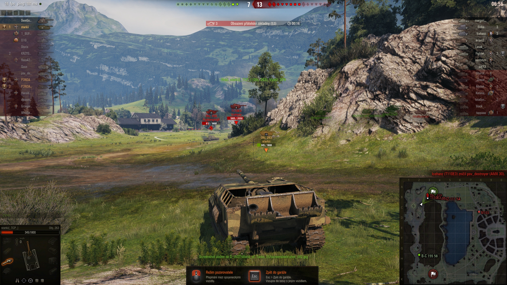

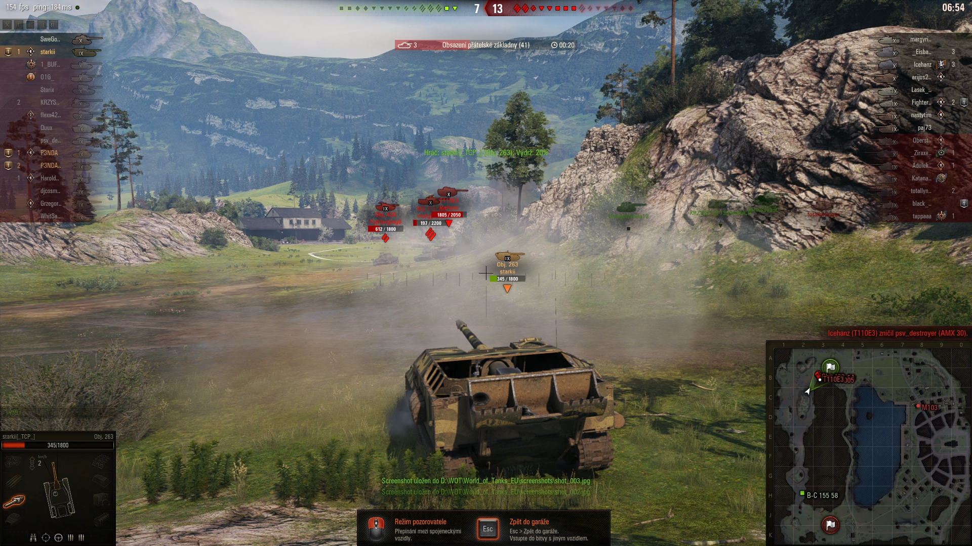

Potřeboval bych radu ohledně mého notebooku při hraní mě na 5s spadne FPS na 10fps což je nehratelné ,ale potom běží zas normálně a po dalších třeba 5min to udělá to samé a furt dokola a je jedno na které detaily dám hru jestli na ultra nebo na low dělá to pořád stejně. Vyzkoušel jsem opravdu všechno přeinstalování hry , aktualizace všech ovladačů, koupení chladicí podložky ,ale pořád žádná změna!!
Počítač je 2 týdny starý jinak žádný problém chtěl bych Vás poprosit o radu protože jinak bych PC reklamoval nekupoval jsem si herní notebook abych nemohl na tom hrát žádné hry!
Notebook - ASUS - TUF FX505 gaming - AMD Ryzen 7 - 16GB ram - NVIDIA GTX1660Ti - 256GB SSD - Windows 10
