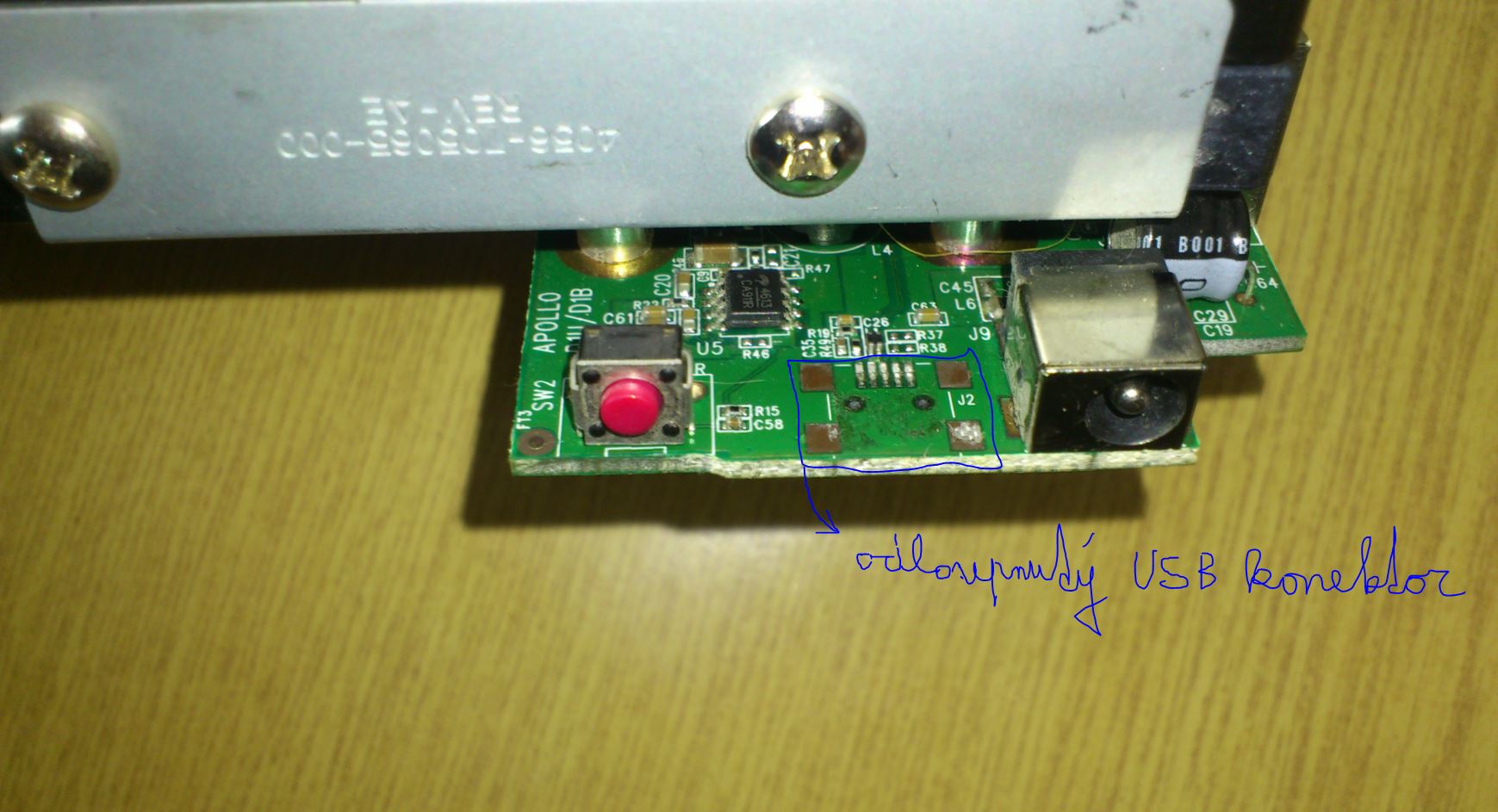

obracím se na Vás s následující žádostí o radu. Mám externí disk WD My Book Essential 1TB, v okamžiku kdy jsem vyndávala USB kabel z disku, tak ten malý USB konektor v disku se uvolnil a zapadl dovnitř, takže disk nejde nyní připojit k počítači. Chtěla bych se zeptat, zda mi můžete doporučit nějaký postup, jak získat data z disku nebo nějakou firmu, kde to opraví za rozumné peníze. Velmi děkuji za odpověď a přeji pěkný den.
Foto neposilas. Možná by stačilo ten disk rozebrat a konektor vrátit na původní místo.

Obrázek dodán, bohužel nestačilo, konektor se zcela oddělil od desky.

Tak najdi šikovného kutila nebo opraváře elektroniky, který tam ten konektor napájí ...

Já se hrozně bojím, že to kutil nenávratně poškodí. Co když to napájení nepomůže, pak už se můžu úpl…

Tohle by měl servis nebo vybavený bastlíř opravit - ten konektor je možná v pořádku, jen ho připájet…

To se obávám, že nebude tak možné. Zkoušela jsem ten konektor na dané místo přiložit a zkusit přečís…

Přiložit nestačí :-) nutno "proletovat". Moc neexperimentuj, můžeš něco "spálit".

Tak pokud je to něco takového https://www.youtube.com/watch?v=5DEFdA4--Xw, tak to by snad mělo jít r… poslední
