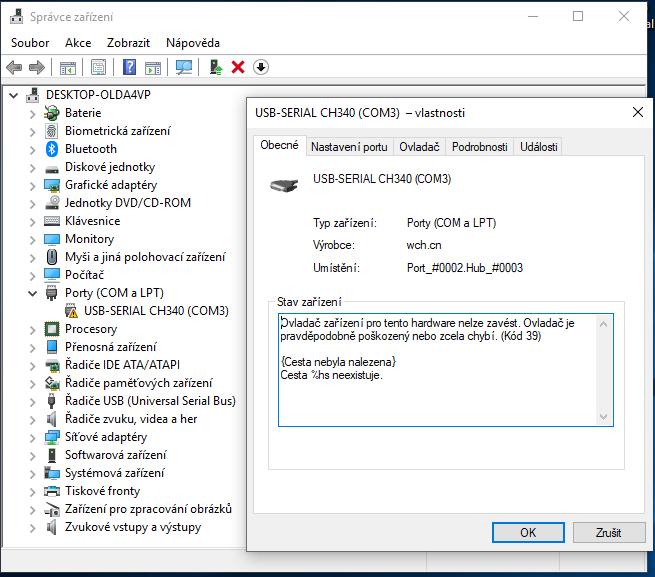

Nepomohlo. USB jsem vyzkoušel všechny a nano je ok, doma na uplně stejným systemu šlape. Ovladač za…

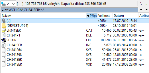

1) Muzes se tedy podiva na tvuj disk C:\ jestli tam mas slozku WCH.CN - C:\WCH.CN ? V teto slozce mu…
XoXoChanel 17.07.2019 16:01
XoXoChanel
Mam

Vyborne ! Ted otevri tu slozku "DRVSETUP" kde najdes jeden soubor "DRVSETUP64.exe". Ten okopiruj a v…
Ovladač zařízení pro tento hardware nelze zavést. Ovladač je pravděpodobně poškozený nebo zcela chybí. (Kód 39)
{Cesta nebyla nalezena}
Cesta %hs neexistuje
V teto slozce musis najit "CH341SER" ve kterém musi byt potrebne souboty, existuje ta slozka ?
* Ve spravci zarizeni ti pise ze cesta neexistuje, proto se v prvé rade podivame jestli je vse na svém miste.
2) V té slozce CH31SER najdes mimo sobory jako .SYS, .CAT, INF i slozku DRVSETUP64.
Vyborne !
Ten okopiruj a vloz té slozky CH341SER (do té z toho obrazku) a spust ho. Instalace probehla v poradku ?
Jestli ano, odpoj to zarizeni "ch340", restartuj PC. Pak otevri spravce zarizeni, zapoj ten "CH340". Pise stejnou chybu ?
