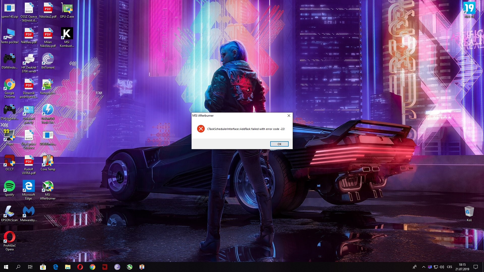

A při vypnutí se mi zobrazí tato chybová hláška
Hero 21.07.2019 18:19

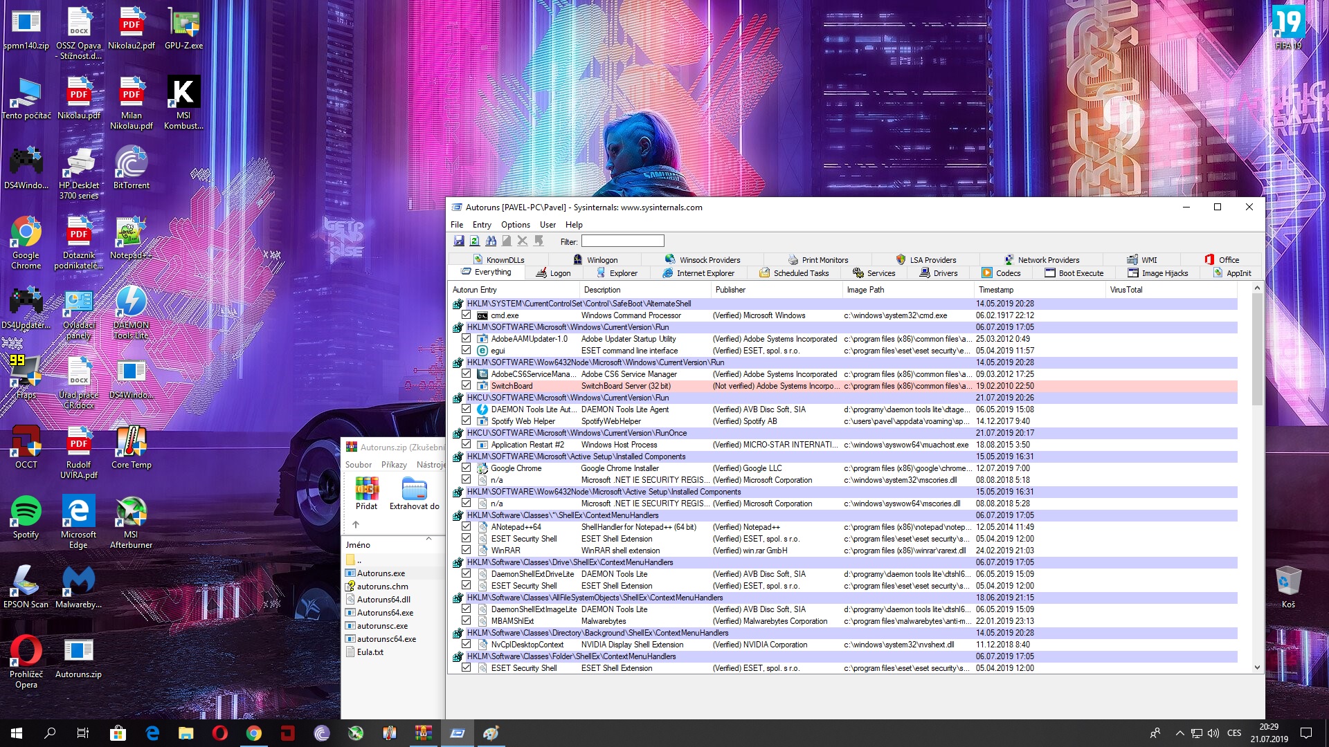

Zde jsou programy které se automaticky spouští při spuštění systému.
Hero 21.07.2019 20:30

https://pc.poradna.net/questions/2934290-autoruns#r2934396 přečti si to celé o nastavení autoruns, a…
lední brtník 21.07.2019 21:35

Lepší bude položka Logon. Tvůj monitor už mi leze na nervy. To neumíš udělat výřez?
IQ37 21.07.2019 20:53

obě okna autoruns / process exploreru ti ukazují jen půlku, afterburner od msi tam nevidím, k čemu to sem dáváš?
