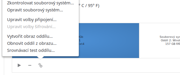

Tak se podivej do spravy disku (v hornim liste napis " disk" program se ti uz sam ukaze).
Jestli uz se ti ten HDD pripojil a mas pristup ke slozkam, tak si okopiruj co potrebujes. Jestli je stale oznacen jako [RAW] tak v moznostech (klikni na to ozubené kolecko pod tim diskem) zadej "Zkontrolovat souborovy systém"/check filesystem.
* Jestli ti nahlasi ze nasel chybu, tak ti nabidne i opravu, tak klini na "ANO". Po oprave ten disk "bezpecne odpoj" a zapoj ho pod Windows.
[87525-poradna-disk-png]
* Jestli mas tuto moznost "sedou", tak musis vysunout disk. Ve spodni casti kliknes na "ctverec" vedle toho ozubeného kolecka tam kde ja mam na obrazku "sipku".
