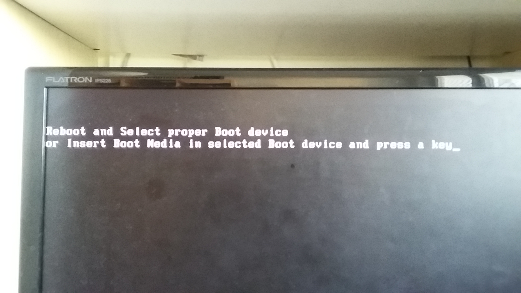

Podívat se pro začátek, jestli je vidět disk se systémem v BIOSu, případně z něj nastavit bootování.…

V tom případě asi servis. Něco se na dálku řeší dost blbě.
Wikan 24.07.2019 20:19
restartuj a mačkej del nebo f2. v biosu počenichej, jestli v seznamu disků uvidíš nějaký záznam = je… poslední

Jestli se to objevilo samo od sebe a predtim ty Win7 normalne fungovaly a s pocitacem se nedelali za…

Ahoj, čo si robila s NTB predtým, než ti nabehla táto hláška? Buď, ako tu už zaznelo, choď do BIOS-…
Darkmin 25.07.2019 04:14
Darkmin
Jestli se to objevilo samo od sebe a predtim ty Win7 normalne fungovaly a s pocitacem se nedelali zadne cachry, tak to muze znamenat dve veci, bud se jeblo neco na desce a v BIOSu staci nastavit spravny disk jako bootovaci. Opravdu neni problem si v manualu k desce nebo proste libovolne na webu najit, jak se dostat do BIOSu a v manualu k desce, ktery je ke stazeni i z webu vyrobce se jednoduse doctes, jak nastavit disk primo u tveho pocitace jako bootovaci. Pokud to nedas, tak fakt servis pocitacu, protoze je to jednoduche.
Druha moznost je, ze odesel disk v tvem pocitaci a to bud komplet nebo se jen smazal bootovaci zaznam, v tom pripade se musi dat disk do jineho pocitac, zachranit co na nem zachranit jde a otestovat diagnostikou vyrobce disku, pak se uvidi jestli je treba vymena nebo to byla jen nejaka nahodna chyba a muze se na disk znovu nahrat zavadec systemu. Kazdopadne tohle si myslim, ze bez pomoci nedas a tim nemyslil pomoc na dalku pres internet, to je potreba nekomu aspon na poprvy koukat pres rameno, jak na to.
Buď, ako tu už zaznelo, choď do BIOS-u, a nastav tam bootovací HDD, na ktorom máš Windows.
Alebo si zrejme stiahla niečo, čo ti Windows zmazalo. Takže skús si na inom zariadení stiahnuť MediaCreationTools od MS, a urobiť čistú inštaláciu OS. Zbytočne s tým možno pôjdeš do servisu, skutočne to nie je nič zložité.
Pôjdeš len do BIOS-u (zistíš si najprv, akou kl. skratkou sa tam dostaneš) a popozeráš sa tam trocha, a nájdi kolonku kde bude niečo "Boot".... a tam jednoducho si nastavíš HDD/SSD, na ktorom máš OS. Ak nepomôže, pravdepodobne máš vymazaný Windows. Takže čistá inštalácia.
