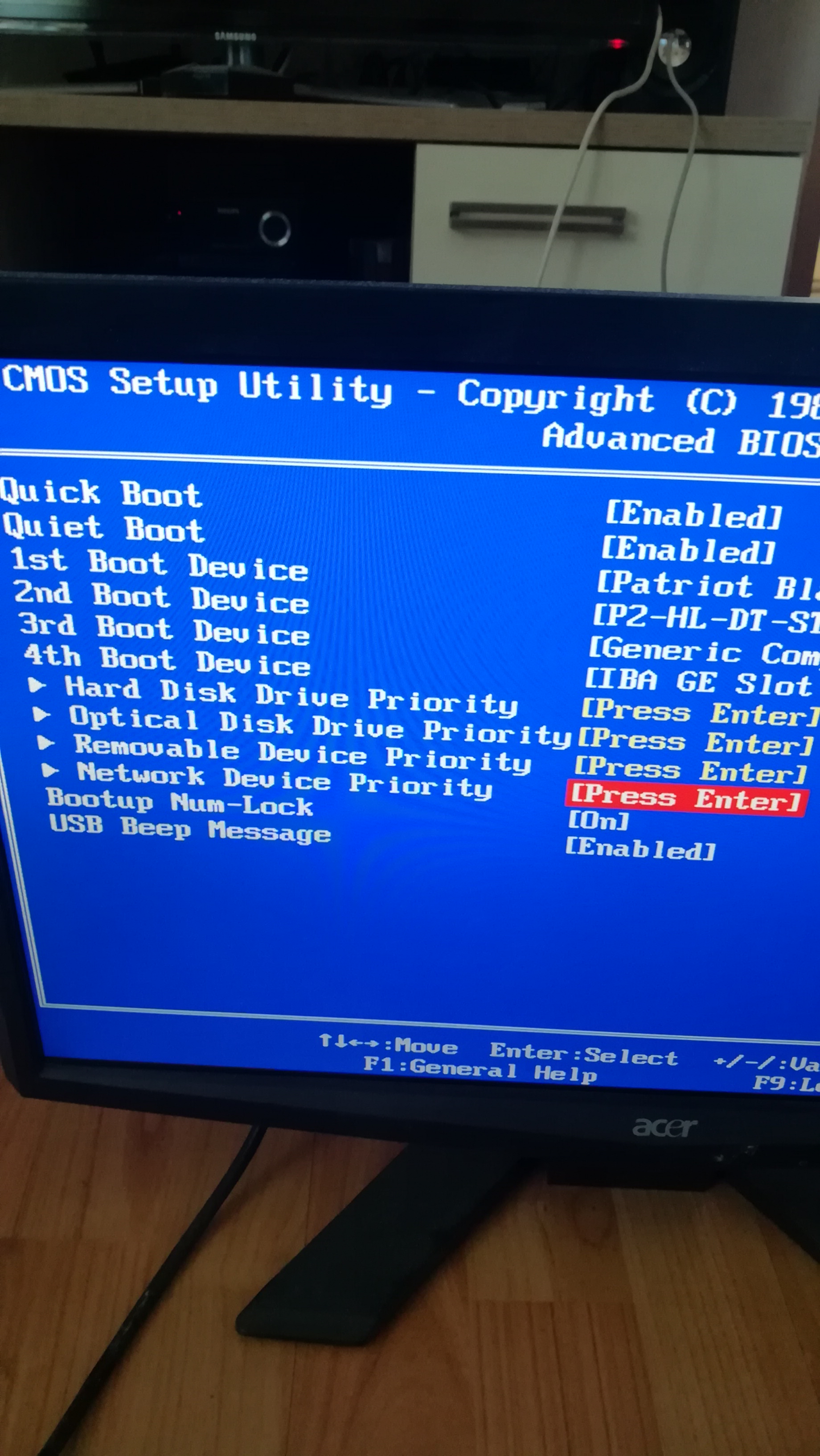

Zkusím to přes ten boot. Ale nevím co tady mám vybrat PL-HL-DT DVDRAM GH40N Generic Compact flash G…

Přece tu věc, ve které je bootovací médium. Máš něco takového? Možná bude potřeba vypnout Secure boo…

Dobře když zapnu BIOS mám tu: Product information Standart CMOS features Advanced BIOS features Adva…
Gedy 26.07.2019 09:54

Přečti si konečně manuál. Píšu „možná“, nemusíš se upnout právě k tomuhle. Pro začátek se soustřeď n…
karel 26.07.2019 10:07
Tohle tam mám
Gedy 26.07.2019 10:18
Gedy
Jel jsem podle manualu, ale v ňom je to jinak než u mě
Gedy 26.07.2019 10:19

jsi jednoduchý američan, že to fotíš na výšku aby bylo prd vidět? v hdd priority máš co?

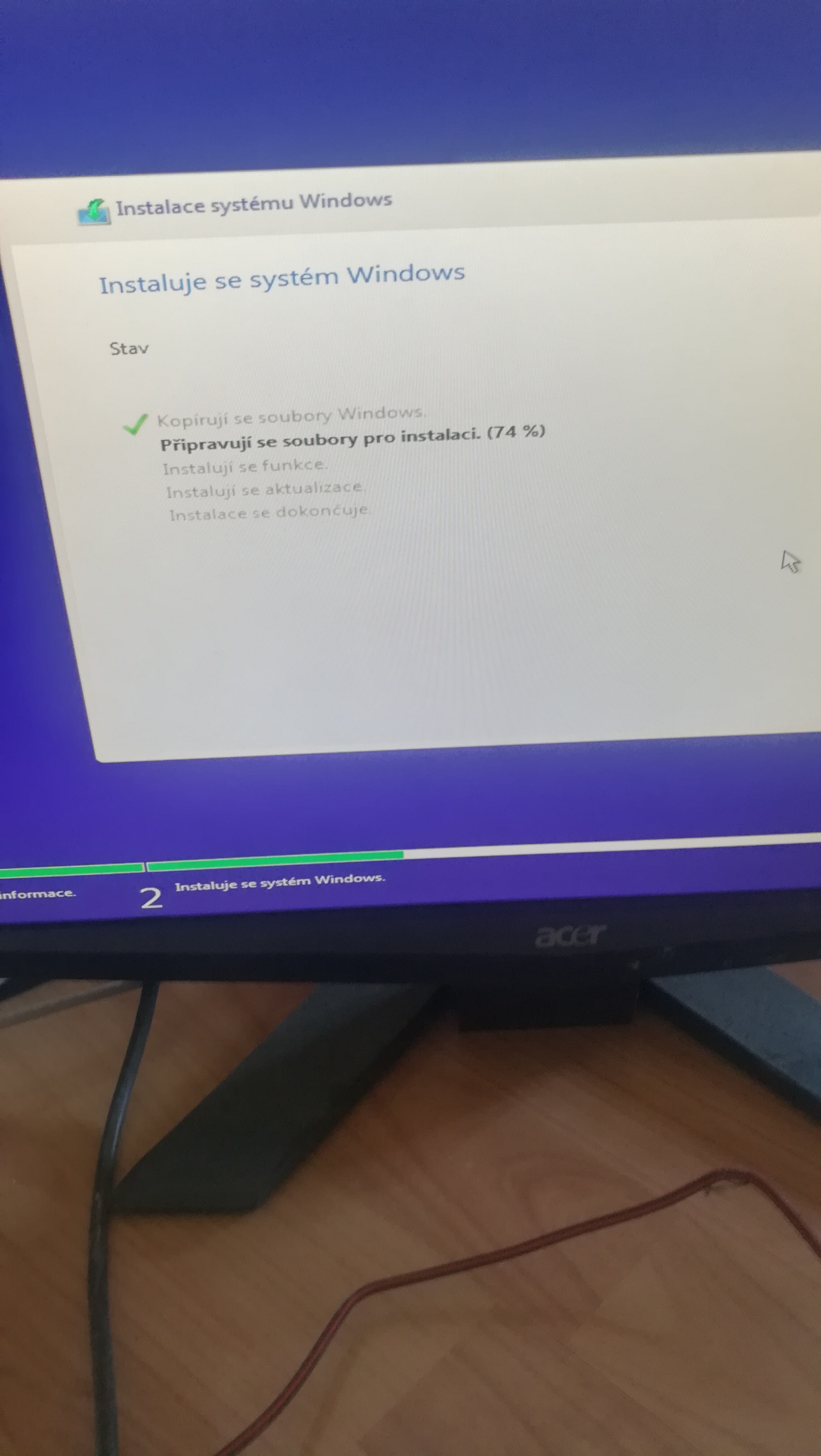

Už se mi povedlo spustit cedo
Gedy 26.07.2019 10:52

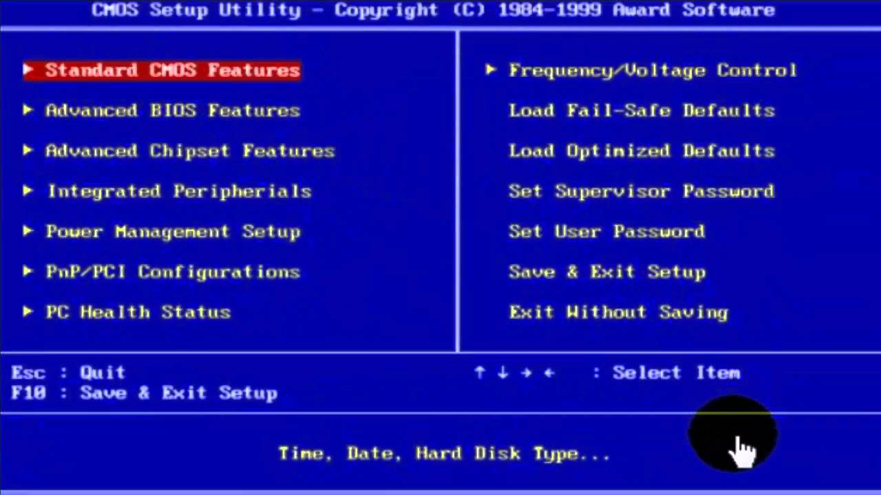

nejcasteni_provedena_prenastaveni_biosu.php
1/Ten reset už jsi mohl mít dávno hotový nebo dej to Load Optimized Defaults a pak SAVE & EXIT SETUP.
2/jestli to po restartu nepomůže,najdi a zkus tohle:
USB klávesnice funguje až po startu Windows
Častý problém na který většina uživatelů narazí až v případě, kdy mají problémy s Windows. Pokud totiž potřebujete spustit Windows v nouzovém režimu: Jak spustit Windows v nouzovém režimu nebo vyvolat Boot menu: klávesy pro Boot menu, je nutné před nastartováním stisknout patřičné klávesy.
Ovladač USB klávesnice je však zaveden až po startu Windows. Všechny novější BIOSy/UEFI naštěstí umožňují tento problém obejít: Clear CMOS. Pokud klávesnice opravdu nereaguje, budeme na několik minut potřebovat zapůjčit klávesnici na starší konektor PS2 nebo alespoň USB->PS2 redukci.
Připojíme klávesnici a z hlavní nabídky vybereme položku ADVANCED CHIPSET FEATURES (nebo nabídce s ekvivalentním účelem). Poté vyhledáme položku USB Keyboard support. Pokud zde nastavíme hodnotu Enabled, BIOS/UEFI zařídí, že se klávesnice připojená přes port USB bude až do startu systému tvářit, jako by byla zapojena na PS2.
