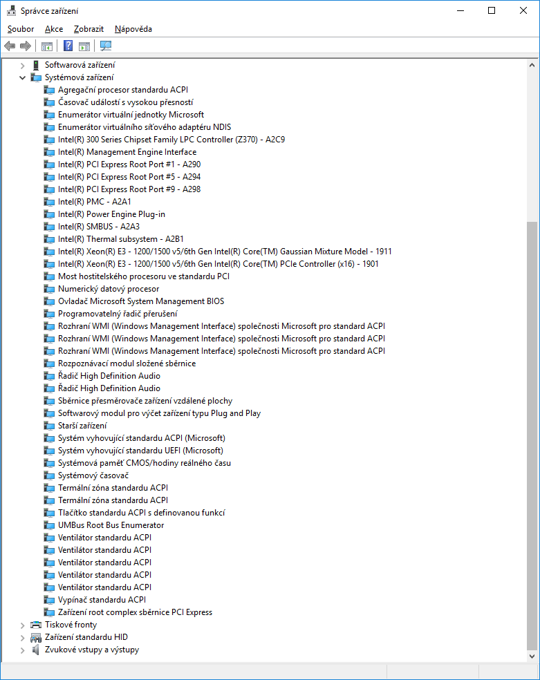

To není výpis z aidy. Já ho uvedl proto, aby bylo vidět jakou verzi ovladače máš nainstalovanou na ř…

Psal jsem někde kde má co hledat? Já se jen ptám na verzi ovladače na řadiči disku. Proč se ptám, zj…

Na aktualizaci na 1903 se chystám v pondělí nebo úterý (z 1803). Koukám do Správce zařízení, nic tak…

To není výpis z aidy. Já ho uvedl proto, aby bylo vidět jakou verzi ovladače máš nainstalovanou na řadiči disku. A z tohoto to poznat nejde :-)
Pokud nechceš dát aidu tak třeba se koukni do správce zařízení na diskový řadič a dej screen verze ovladače z něj. A ten screen proto, aby bylo fakt jasné, že tam ta určitá verze ovladače je :-)
