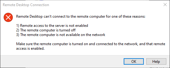

To je možné, ale při připojení to hlásí - obrázek4 A pokud použiji port 3389, tak se to na heslo vů…

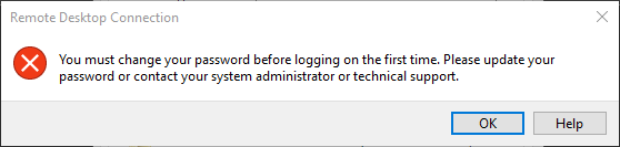

Keď sa ti zobrazila chyba "You must change your password before logging on the first time", tak to z…
los 27.07.2019 16:04

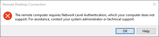

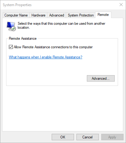

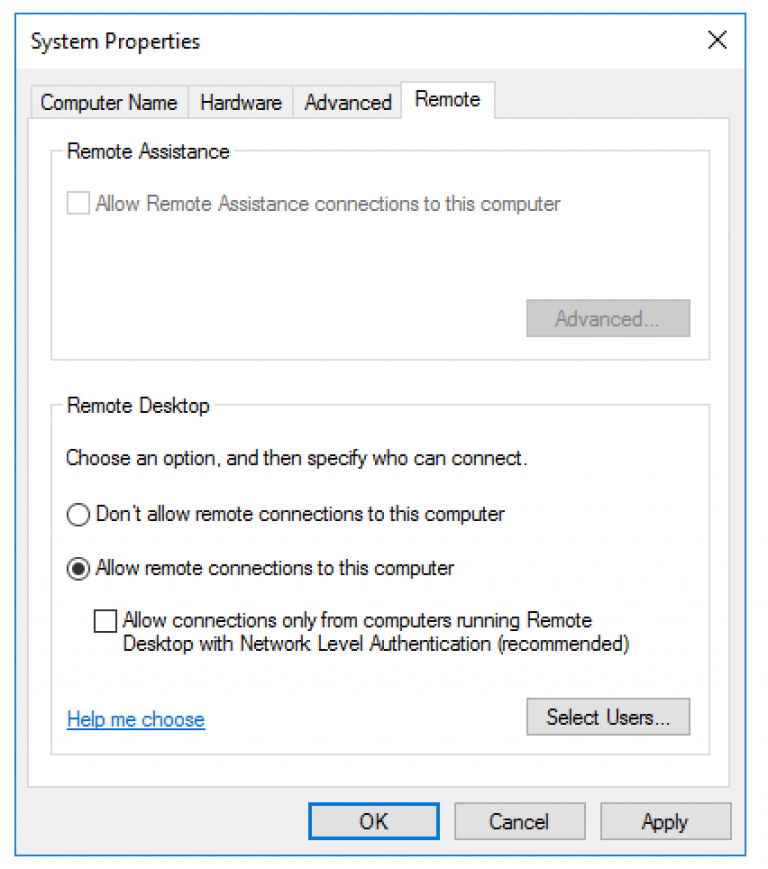

Bohužel to nefunguje. Vyplnil jsem údaje, uložil soubor, přidal řádek navíc, uložil změny a zapnul.…

Pokud se to načítá a nic, pak problém nahlas tomu, kdo ti ten port dal. Zřejmě má nějaký problém s přesměrováním portu na routeru.
3389 je adresa vzdálené plochy. Třeba se tam nemáš přihlašovat přes prohlížeč, ale přes konzoli vzdálené plochy (Start / Spustit / MSTSC)

Keď sa ti zobrazila chyba "You must change your password before logging on the first time", tak to znamená, že sa máš naozaj pripojiť cez vzdialenú plochu, len si musíš predtým zmeniť heslo.
Takže buď povedz tomu, kto ti dal prístup, že sa ti tam zobrazila táto chyba, alebo môžeš vyskúšať zložitejší postup pre zmenu hesla, ktorý je popísaný napríklad tu: Forced password change at next logon and RDP
