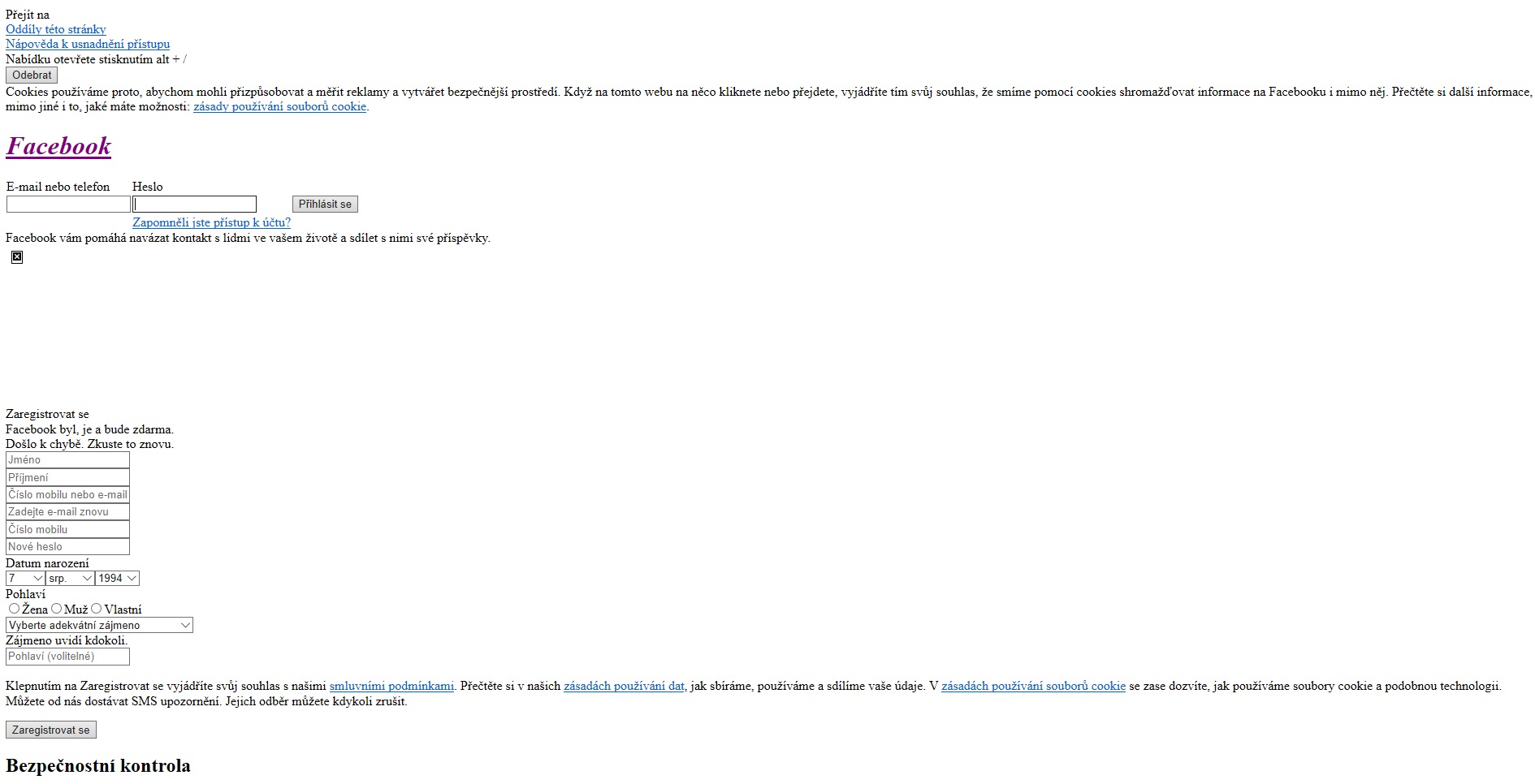

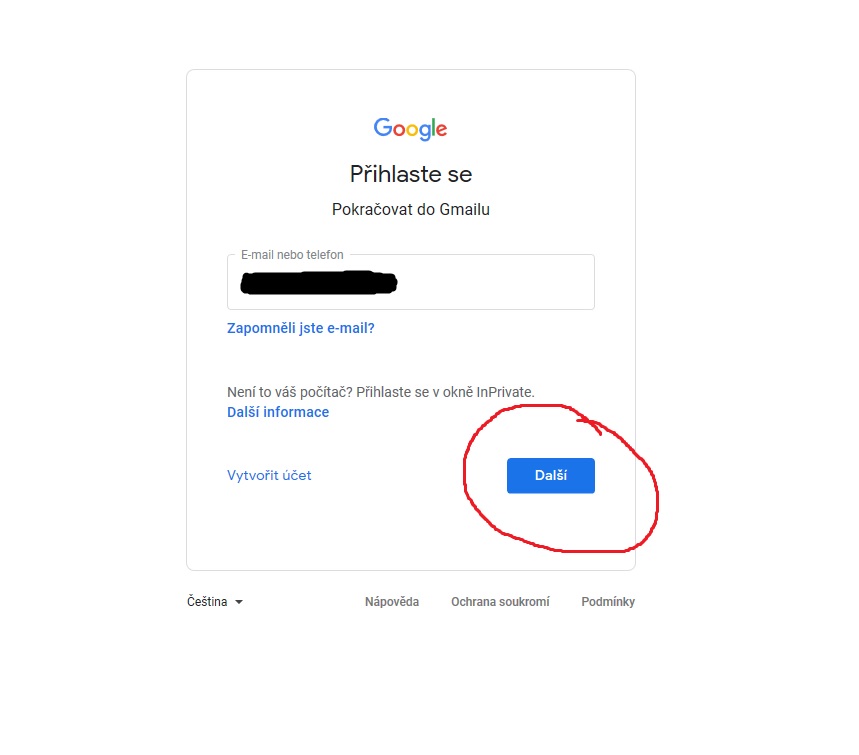

už asi měsíc se mi stránka FB načítá, jak kdyby jste psali sloh ve Wordpadu a messenger se mě nenačte vůbec. Teď jsem narazil na další problém, že se nemůžu přihlásit na google ( tim pádem ani na youtube ani do gmailu) když dám přihlásit se na všech třech jmenovaných, tak při zadání mailu mi nejde odkliknout další a nic to prostě nedělá... ani když klikám na " zapomněli jste email ? " tak mě to taky nereaguje. všechny stránky jinak fungují,a le tyto prostě buď nefungují nebo jen z části a nebo se nemůžu přihlásit... vir bych mít žádný neměl, protože jsem to projel třemi antiviráky, vymazal jsem si cookies, historii a tak dále... a nic. nevíte někdo co by to mohlo být ? :( přikládám i fotky pro upřesnění problému.

u fakabuku je vidět rozhozená stránka, tj. se ti nenačetly .css: - bývá to způsobené buď tím, že něc…

google: v prohlížeči zatrhnout cookies třetích stran. je to sice zlo, ale google je tupý. taky je mo… poslední
- bývá to způsobené buď tím, že něco přehnaně blokuješ (zkus jiný normální prohlížeč, v nejhorším nějaký zmetek od ms)
- nebo máš nastavený vadný dns, obvykle přebíraný od poskytovatele. zkus změnit dns na nějaké public: 1.1.1.1, 8.8.8.8, ...
