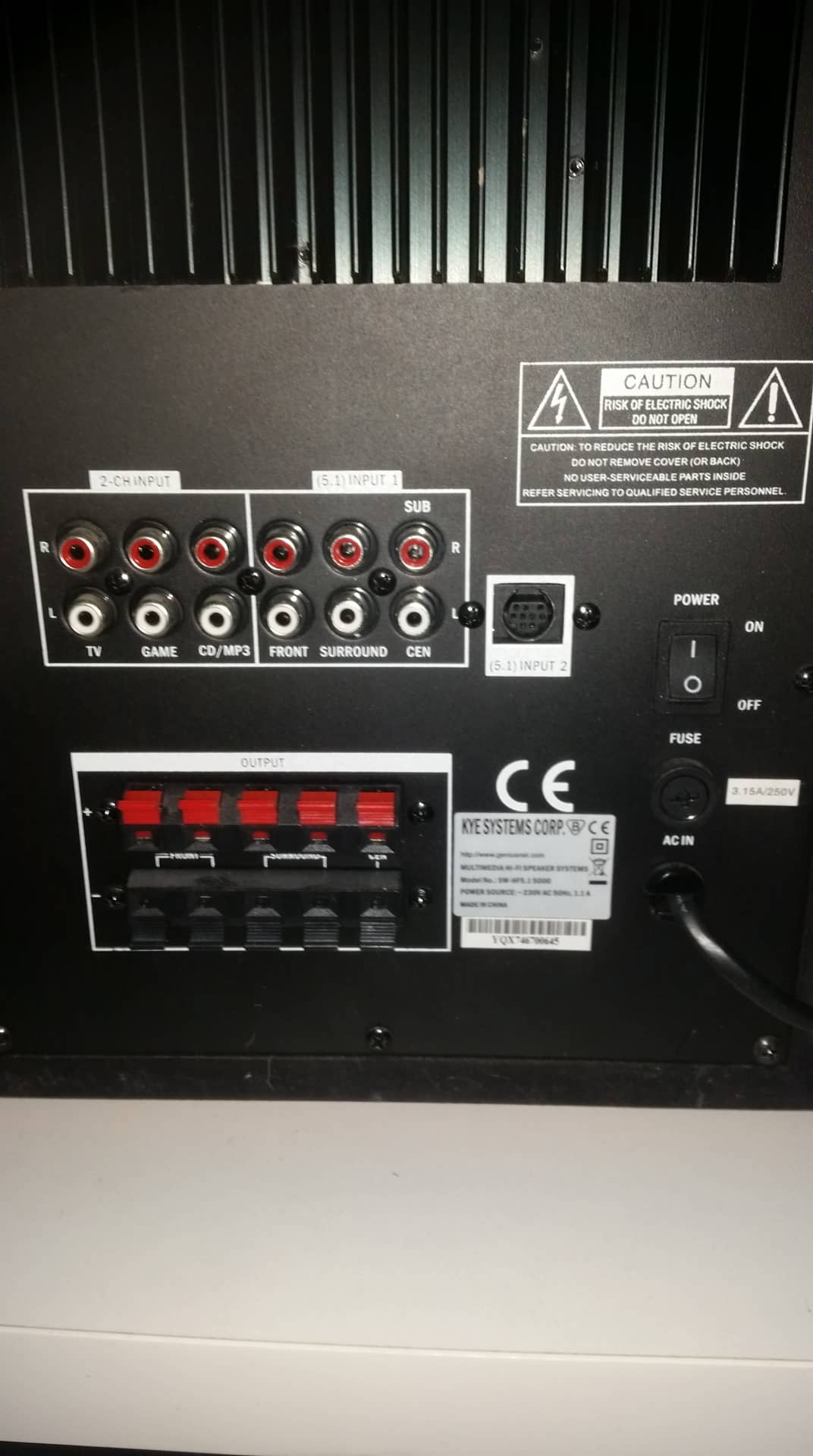

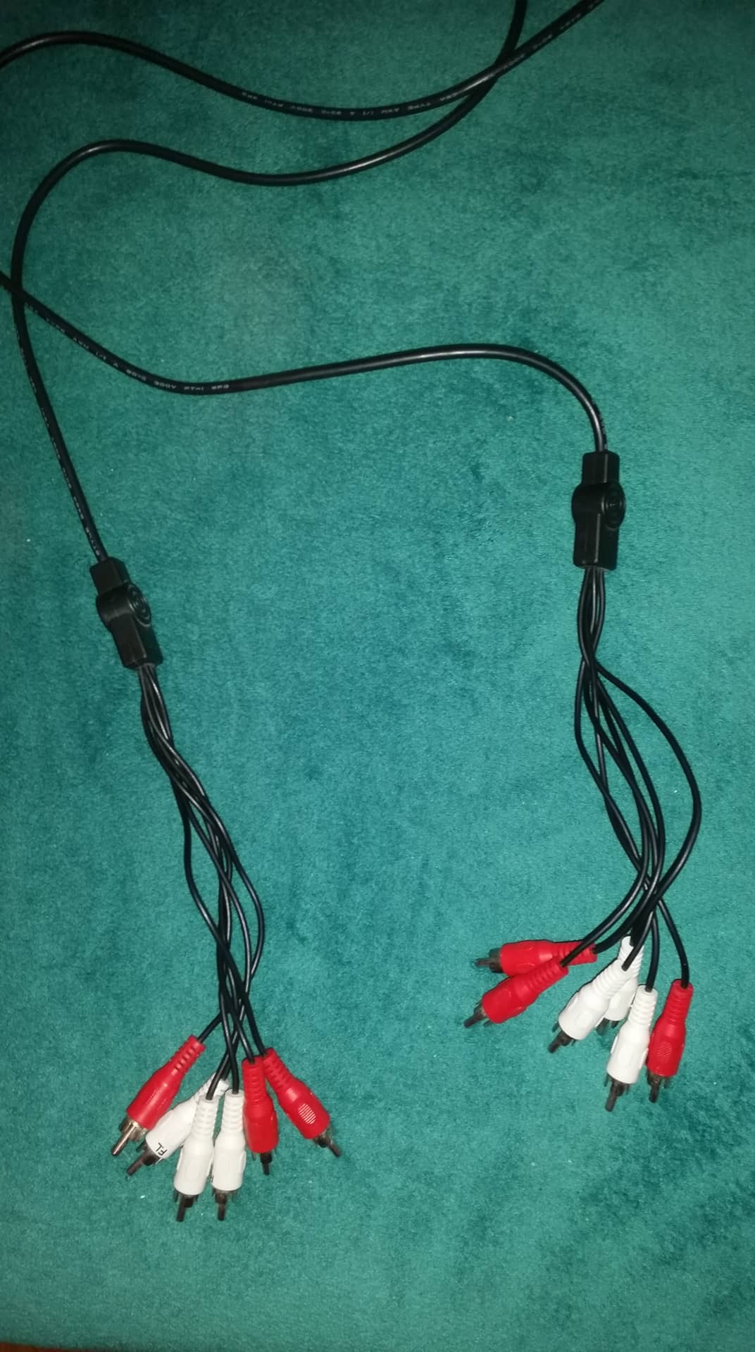

Zdravím chci se dotázat jakým způsobem propojit Repro Genius SW-5.1 s TV thomson 49uc6306 mám k nim kabel s 6cinchema na obou koncích no v tv zezadu tolik zdířek není chápu dobře že tv nejspíš neumí prostorový zvuk nicméně jaký způsobem se to dá předělat popř. co by bylo potřeba přikoupit za kabeláž přikládám fotky vstupu do tv a repra díky za odpověď.
No,a nějaký zesilovač nebo AV receiver máš kde?

Vždyt Subwoofer ze kterého vede veškerá kabeláž by měl zastávat funkci zesilovače.

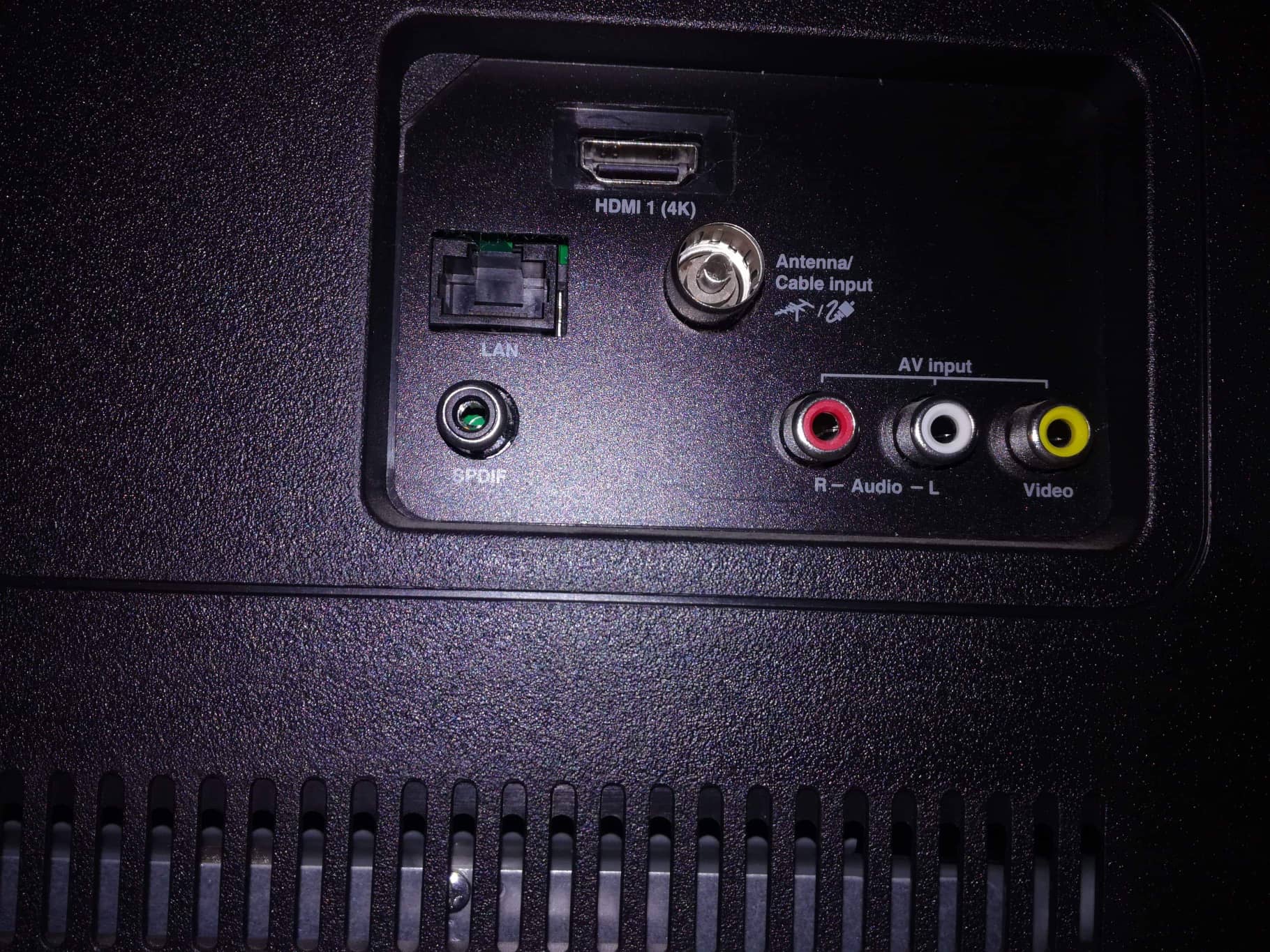

Ano,ale tv má pouze stereo výstup,to lze propojit dvoužilovým AV kabelem.

Pokud dobře chápu fotky, tak ta TV má analogový pouze vstup. Audio výstup je pouze digitální, SPDIF.…

Potřebuješ: 1) konvertor - https://www.czc.cz/premiumcord-prevodnik-z-digitalniho-signalu-spdif-a-op… poslední

Potřebuješ:
1) konvertor - https://www.czc.cz/premiumcord-prevodnik-z-digitalniho-signalu-spdif-a-optickeho-toslink-na-2x-cinch/231311/produkt?gclid=EAIaIQobChMIqty7vb374wIVQrTtCh15xgxREAYYAyABEgI6WfD_BwE
2) kabel - https://www.czc.cz/bandridge-bal4801-digitalni-coaxial-kabel-1m/53409b1/produkt
3) kabel - https://www.czc.cz/gembird-cablexpert-kabel-pripojny-2xcinch-2xcinch-1-8m-audio/248091/produkt
Z televize pomocí kabelu 2) spojíš s konvertorem 1) a ten pak kabelem 3) s repro Genius.
Není to nic levného, já bych tuhle kombinaci, co chceš použít, nepoužil. Ale je to tvoje volba.
