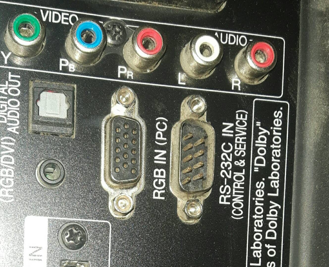

prikladám foto

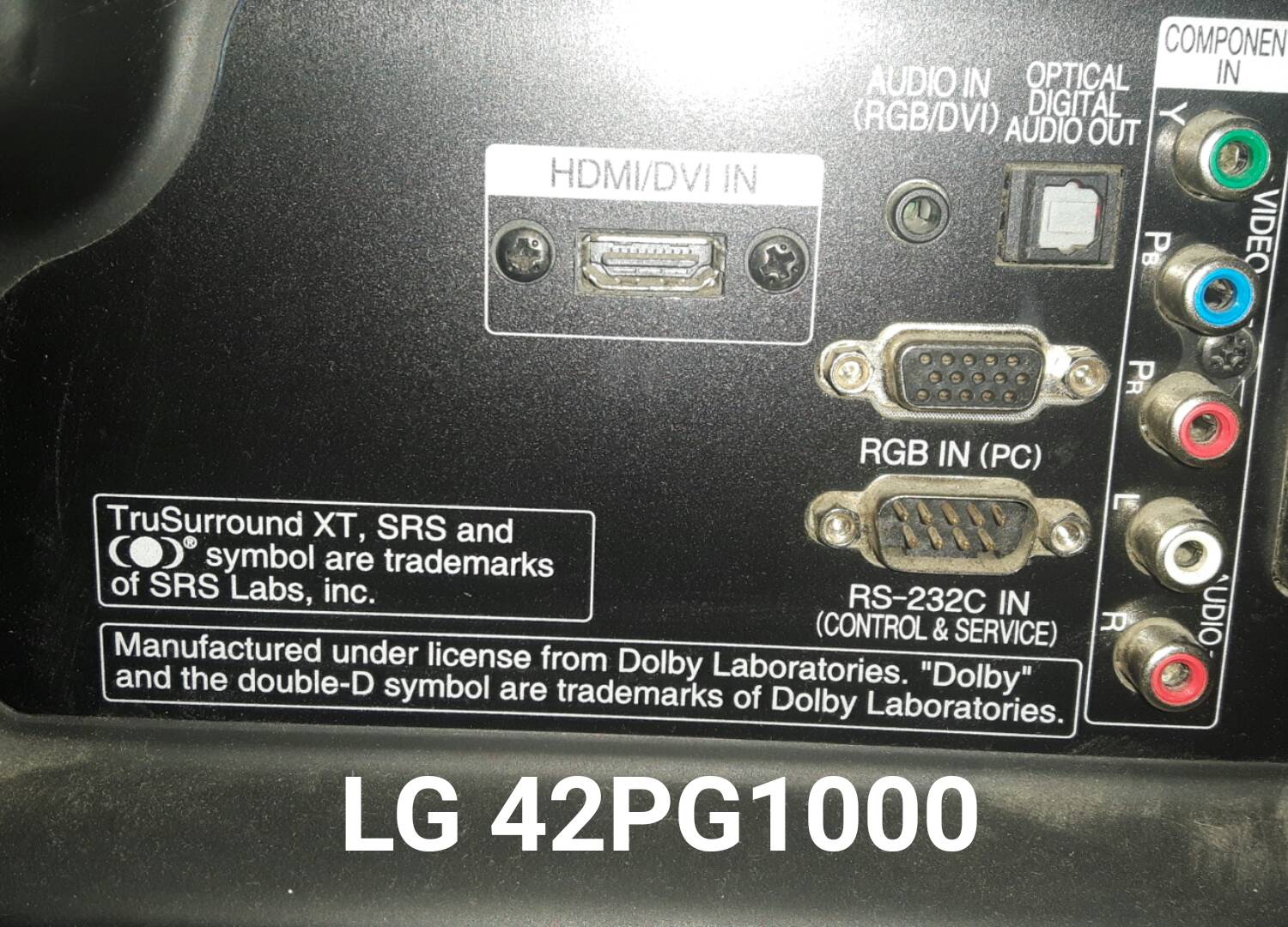

LG 42PG1000

Chcel so sa ešte spýtať či by to nešlo nejako cez ten dig.optický audio výstup,prikladám lepšie foto…

Nebude to fungovať pretože tie 2 chinch slúžia na vstup zvuku do TV a nie na výstup zvuku: [in.jpg]

Na té fotce mi přijde, že vedle těch RGB je scart, z něj by šly sluchátka vyvést.
Jinak redukce z optiky na sluchátka vyjde tak na tisícovku.
Nedalo mi to, hledám na stránkách LG, je to opravdu stejná generace jako mám už mnoho let doma (ty fotky konektorů mi byly hned povědomé), a opravdu typy PG nemají výstup na sluchátka (proboha proč, LG tehdy předběhnul dobu, absence sluchátkového konektoru je módou až posledních pár let). Má dva skarty označené jako obousměrné, a koukám, že redukce se prodává hotová https://www.alza.cz/hama-scart-audio-cerna-d2143512.htm?o=3 i když ta cena je podle mě nesmyslná. Bude to ale chtít sluchátka s regulací hlasitosti, audio na scartu neni ovlivněné regulací televize.

Tá telka je naozaj stará asi 10 možno viac rokov.Riešil som to na rýchlo preto som sem nehodil typ tv,ktorý je v zadu na štítku a pracne som sa k nemu dostával.Otec dobre nepočuje a chcel som to vyriešiť.Všimol som si až po vašich komentoch na fotke ,že tie dve kolíkové dierky sú vstupy.Jasne je to tam označené,dokonca sa niekto vyjadril ,že aj keby to boli výstupy tak to nepôjde.Všimol som si ,že je tam digitálny výstup a pozrel som si na nete prevodníky a tu som si to potvrdil.Kúpil som tento:
https://m.alza.sk/aq-ac01da-d5235596.htm?o=8
No,ale nešlo to ,tak som to vyskúšal na inom tv a tam to šlo.Tak som nevedel,kde je chyba či vo výstupe tv,alebo v kábli.Kábel preto,lebo v recenzii niekto písal to isté čo som počul v sluchadlách ja,len pískanie.Pomohlo mu vymenenie kábla a na šťastie to bol aj môj problém aj,keď pôvodný na inom tv fungoval.Bol to risk ,ktorý vyšiel a funguje to dobre a tým pádom je absencia pripojenia na tv vyriešená aj ,keď trochu drahšia.Takže vďaka za rady a problém je vyriešený.
