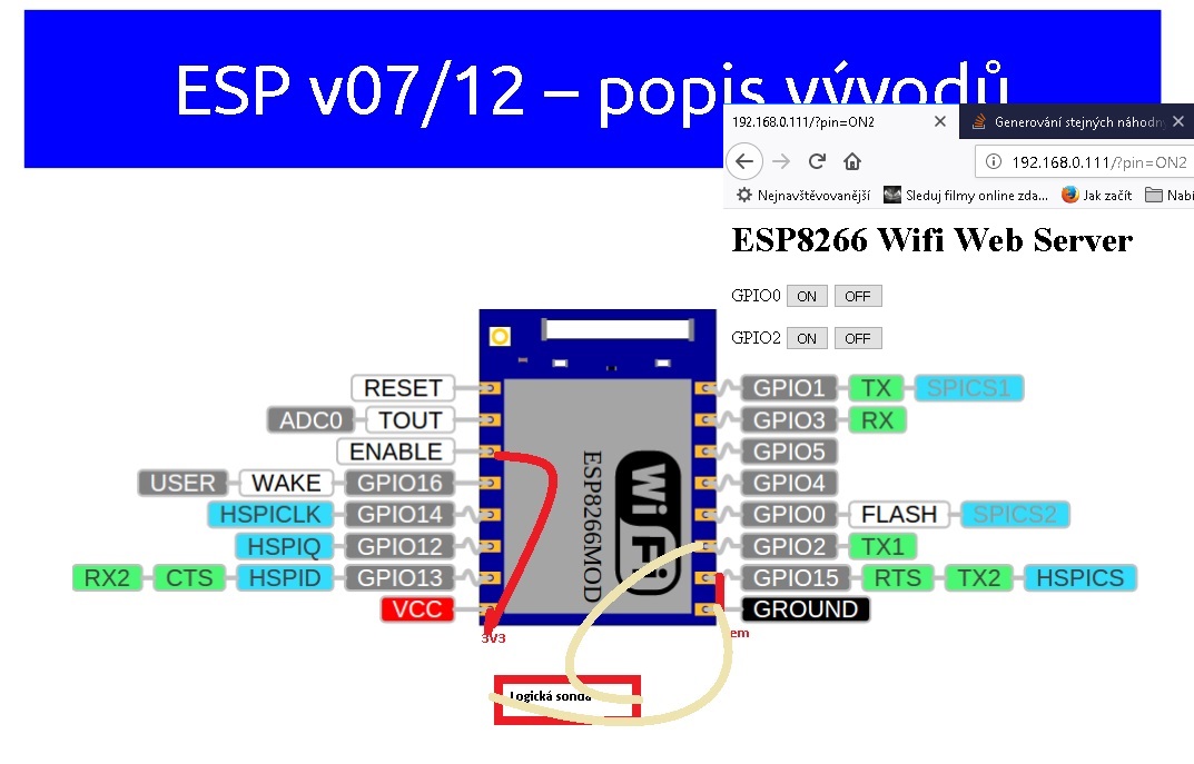

Tak jsem konečně dokázal s ESP8266 navázat komunikaci po dlouhé době
ale vyhazuje mi ta funkce wifi.sta.getrssi() chybu vis příloha
Možná máš zastaralý firmware.

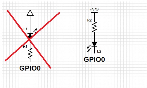

Proč to nechce načíst a fungovat když tam připojím logickou sondu (odpor a Led) v v roce 2015 když jsem se s tím hrál tak mi to fungovalo od tě doby jsem už nějaké detaily zapomněl
Ten čínsky rozsypaný čaj po otvorení portu je OK? Mne sa to teda moc nezdá. Pohral by som sa s komunikačnými parametrami. Nieje ich veĺa na vyskúšanie všetkých možností.
Mě to funguje bez té připojené - logické sondy v internetovém prohlížeči a jak mile tu sondu připojím a zapnu 3V3 tak to nefunguje![]:(](https://static.poradna.net/images/smiley/evilworry.gif)
Tak to funguje v prohlížeči jde nahazovat nebo shazovat Led,nefunguje zapojení co je v příloze označeno červením křížem
