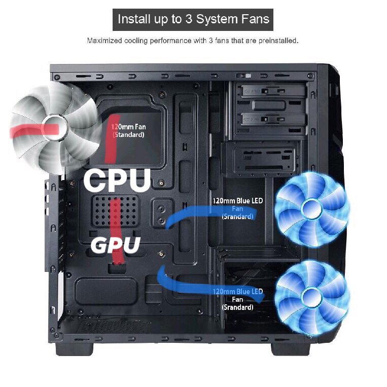

Jednoduchy nakres ako je airflow v pc
nákres v prázdné skříni je k ničemu, když řešíš proč to právě u tebe nefunguje. chce to vidět skutečnou fotku.
takže přední ventilátory foukají do skříně a zadní vyfukuje ven?
Jak máš orientovaný ten chladič CPU - předpokládám u AMD zdola nahoru?
