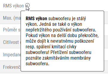

Snad si to stačí přečíst na stránkách některého z prodejců. Celkový výkon je hovadina. [87790-rms-p…
karel 23.08.2019 16:26
1100 je maximum, které ale ten reproduktor nejspíš nepřežije. RMS je maximum, které určitě dlouhodob…
Wikan 23.08.2019 16:27

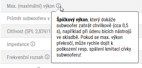

Těch 1100W není celkový, ale maximální výkon, kterého je schopna ta bedna dosáhnout na zlomek sekund…
L-Core 23.08.2019 16:31
L-Core
Ta definice RMS výkonu v obrázku je kouzelná. Druhá a třetí věta v této definici si poněkud odporují…
jirka44 23.08.2019 18:25

Těch 1100W není celkový, ale maximální výkon, kterého je schopna ta bedna dosáhnout na zlomek sekundy. Možná tedy. Těch 275W je normální, sinusový výkon, kterého je reprák schopen v dlouhodobém normálním provozu dosahovat, aniž by jej to zničilo.
