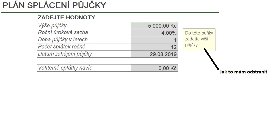

Ještě se chci zeptat v Excelu mám sešit a ukazuje mi to vysvětlivky.
Jak mám ty vysvětlivky odstranit.
Není to poznámka ani komentář nijak to nejde odebrat.
Moc děkuji
V příloze zasílám obrázek.
Děkuji
Záložka Data ->Ověření dat -> zpráva při zadávání.
Moc Děkuji.
