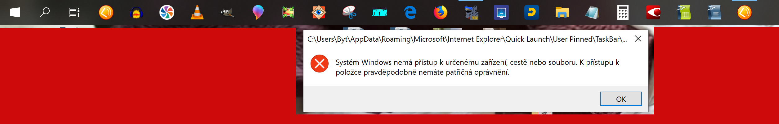

Ale problém je, že ikony programů v Nabídce nejdou otvírat. Kliknu např. na ikonu Firefoxu, Gimpu, OO Write apod. a nejdou programy otevřít. Dělá to jen u newindowských programech, programy Windows (např. Průzkumník nebo Edge otevřít jdou).
Když najedu na Start, abych programy vyhledal - např. ten Gimp nebo Firefox, opakuje se to samé. Programy nejdou otevřít.

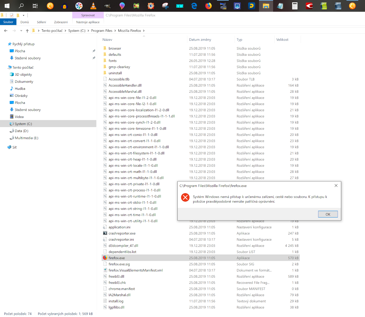

Tak otevřu Průzkumník Windows a disk C, tam vyhledám adresář daného programu a to samé, i když kliknu např. na "firefox.exe", tak se prostě program nespustí.

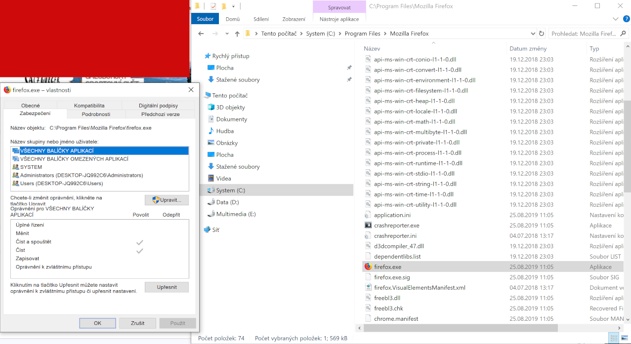

Níže přikládám screenshoty, při klikání na ikony vyskakují tato okna:
v prvním případě v Nabídkové liště klikám na ikonu Firefoxu. Ve druhém případě klikám v průzkumníku na disku C na ikonu firefox.exe
(stejná okna se stejnou hláškou vskakují, ať klikám na jakýkoli ne-windowsowský program)
Musíš nazad, retroaktívne, prevziať plné prístupové práva zložke a súborom pre users, administrators…

Tuto operaci mám provést se všemi adresáři na disku C, nebo jenom adresáře v Program Files?

Mozilla FF (x32 bit.), má tri zložky so súbormi. C:\Program Files (x86)\Mozilla Firefox\*.* Profil…
Nuda 30.08.2019 13:49
Nuda
Musíš postupně oklikat všechny ty objekty (řádky), aby bylo jasné, jaká práva který objekt má. Aktu… poslední

Týmto zložkám a podriadeným súborom prevezmi prístupové práva na users - komplet, detto administrators a system. Prípadne pridaj práva pre Everyone.
Oddielu ozn. pod písmenom C:\ nemeň nič, nechaj predvolené, pôvodné nastavenie systémom W10. Lebo tam je nastavený ako premisson nt\service Trustedinstaller, čím by si mohol sprzniť niektoré kľúče pre Registre Windows, ktoré sú zgrupené v zložke: C:\Windows\System32\config\*.*
