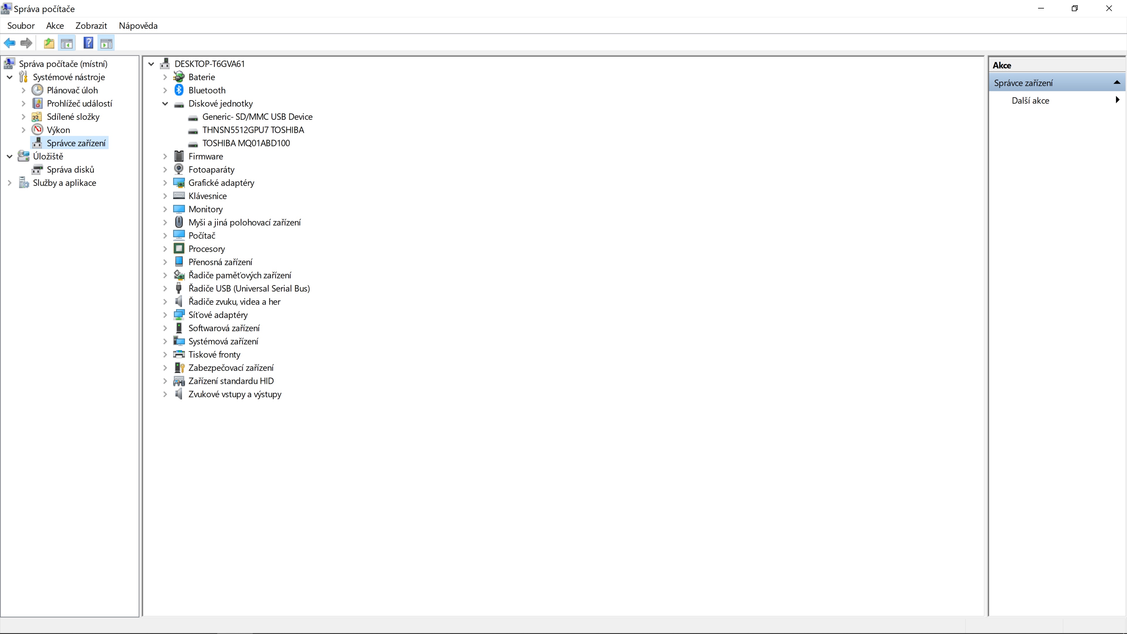

potřebuji poradit. Po reinstalu win 10 nevidím druhý HDD. V Biosu a ve správcích zařízení jej vidím, ale ve správě disků nikoliv. Zkoušel jsem i po druhé instalovat čistý win, ale už ani v průvodci instalací jsem ho neviděl, při prvním pokusu ano. Při prvním pokusu jsem ho zformátoval a hodil systém na druhý disk (SSD). Nevím, co s tím, díky moc za rady.

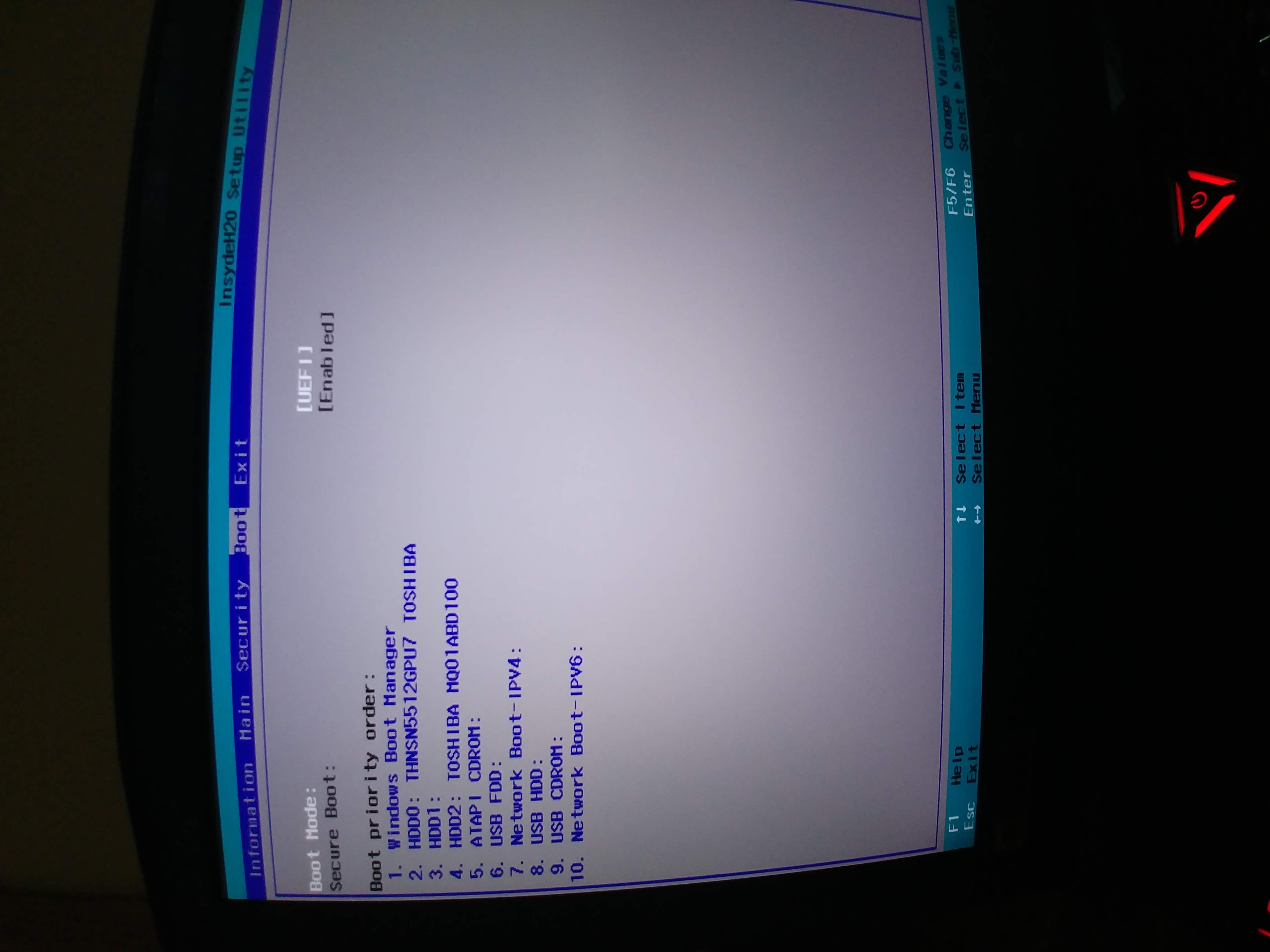

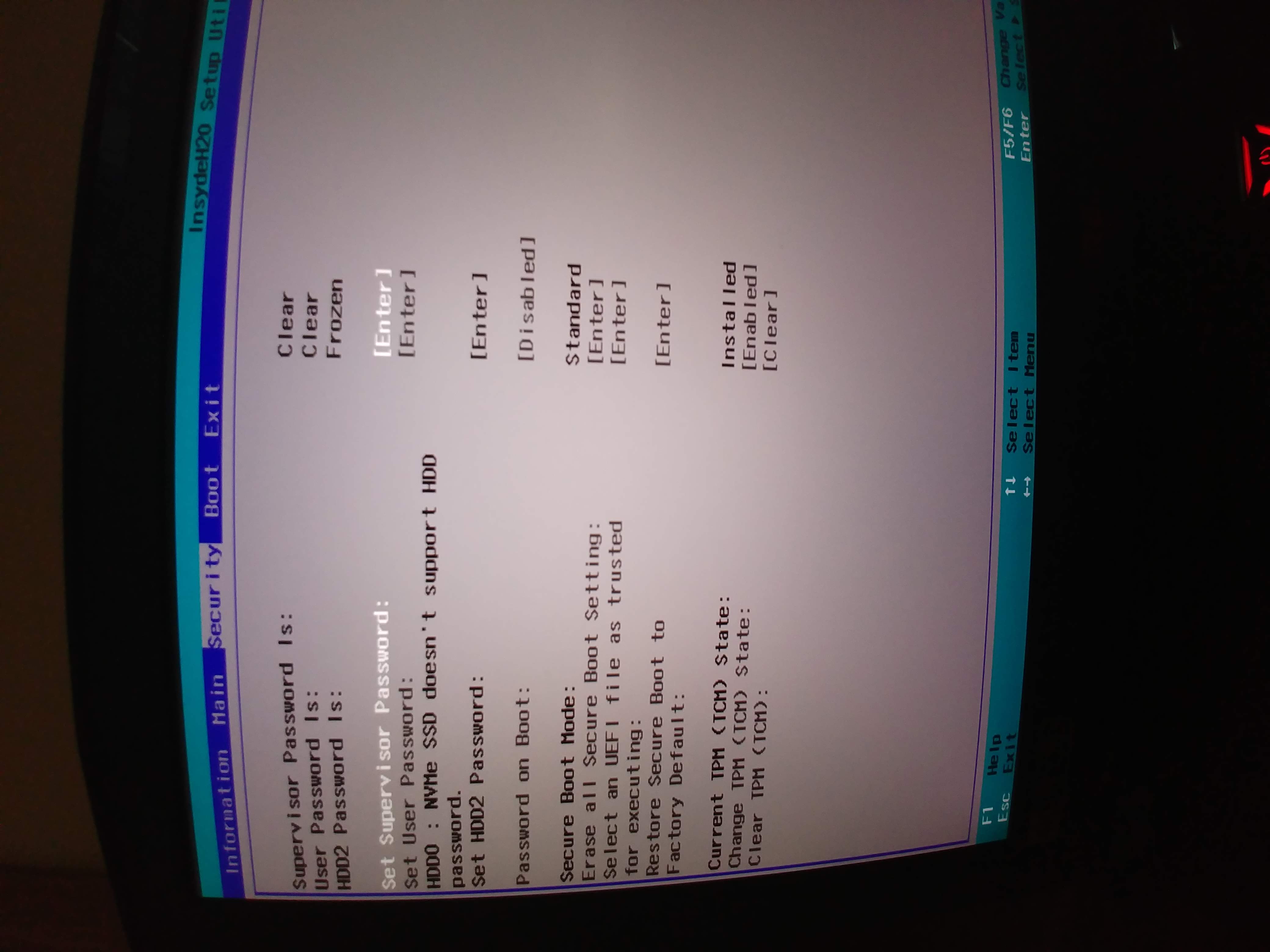

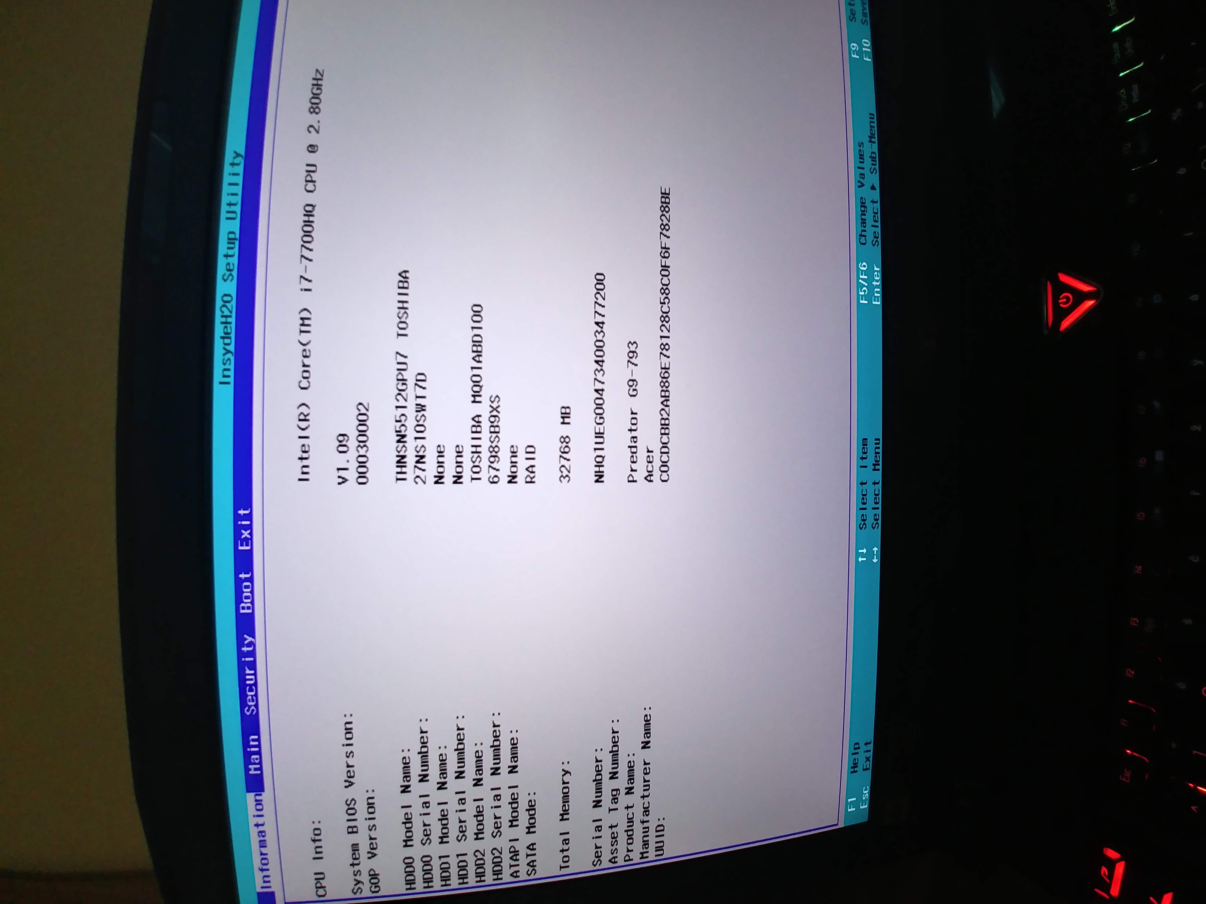

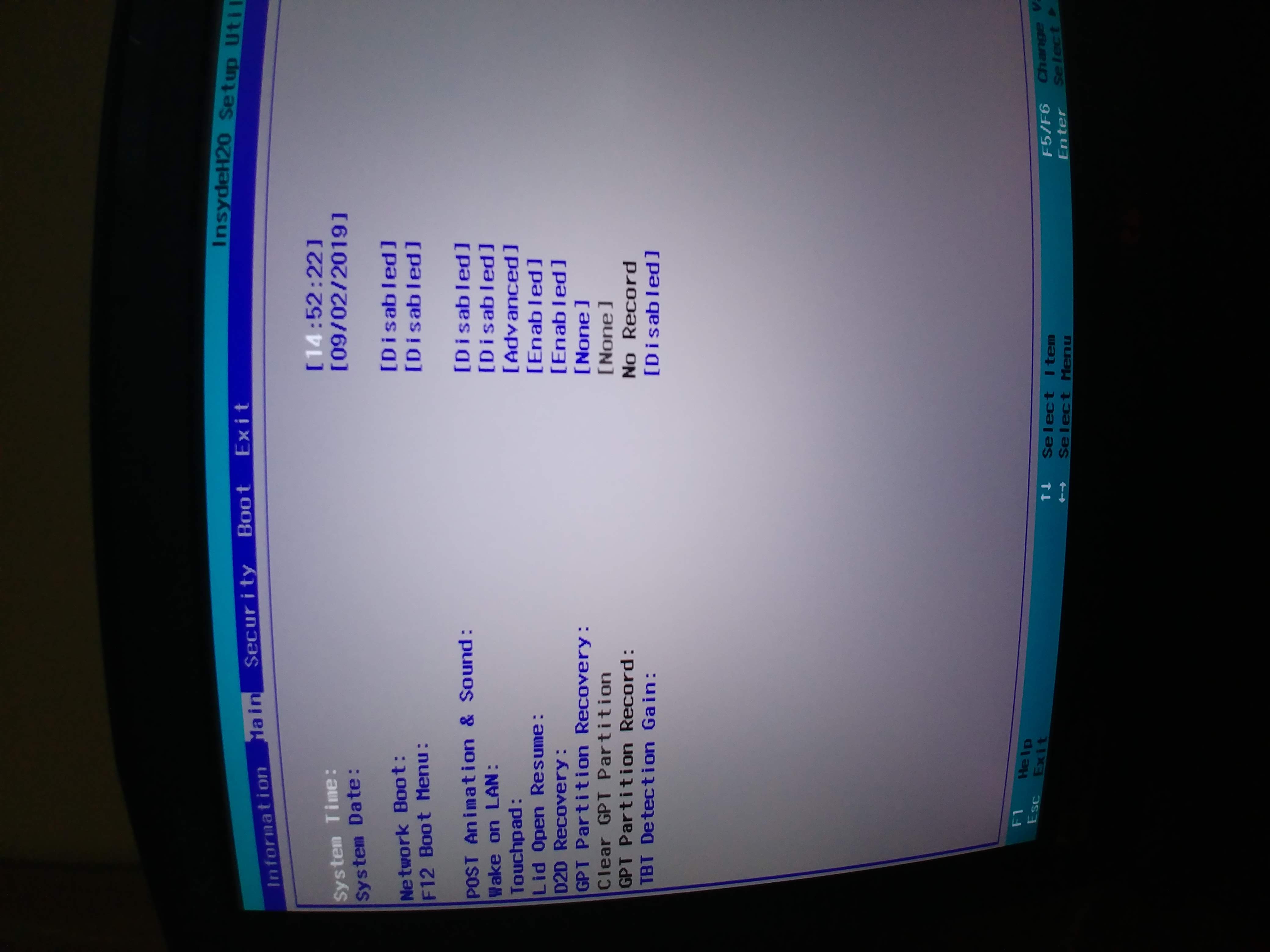

Jedná se o notebook, ani nevím, zda-li je možné ho takhle vykuchat a s mými zkušenostmi se do toho ani moc pouštět nechci. Přikládám ještě fota BIOSU, ale vůbec netuším, co bych měl přenastavit, je-li to nutné a ani mě to do žádných velkých možností nepustí. Systém je na SSD, který normálně vidím a vše fachá.

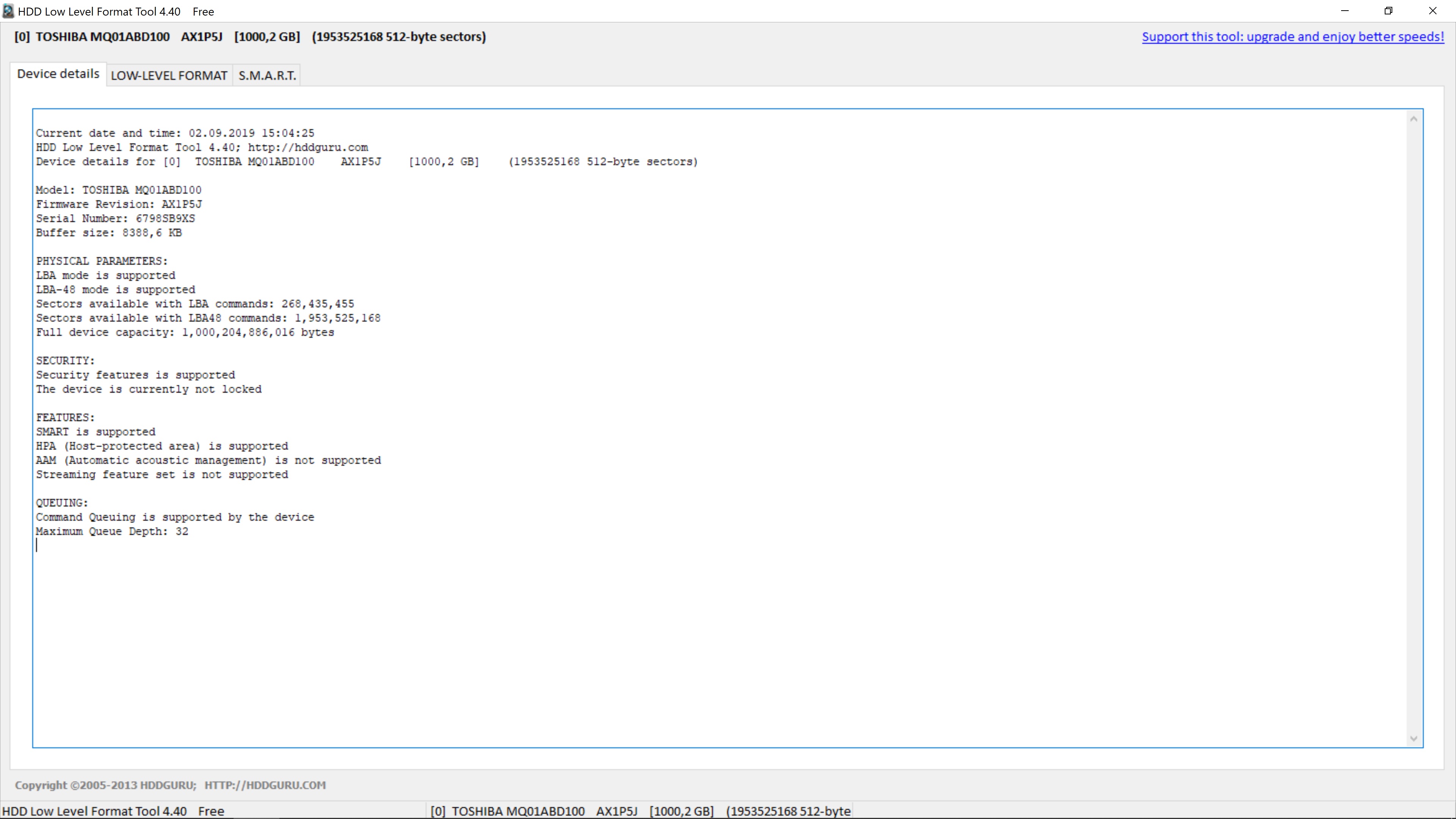

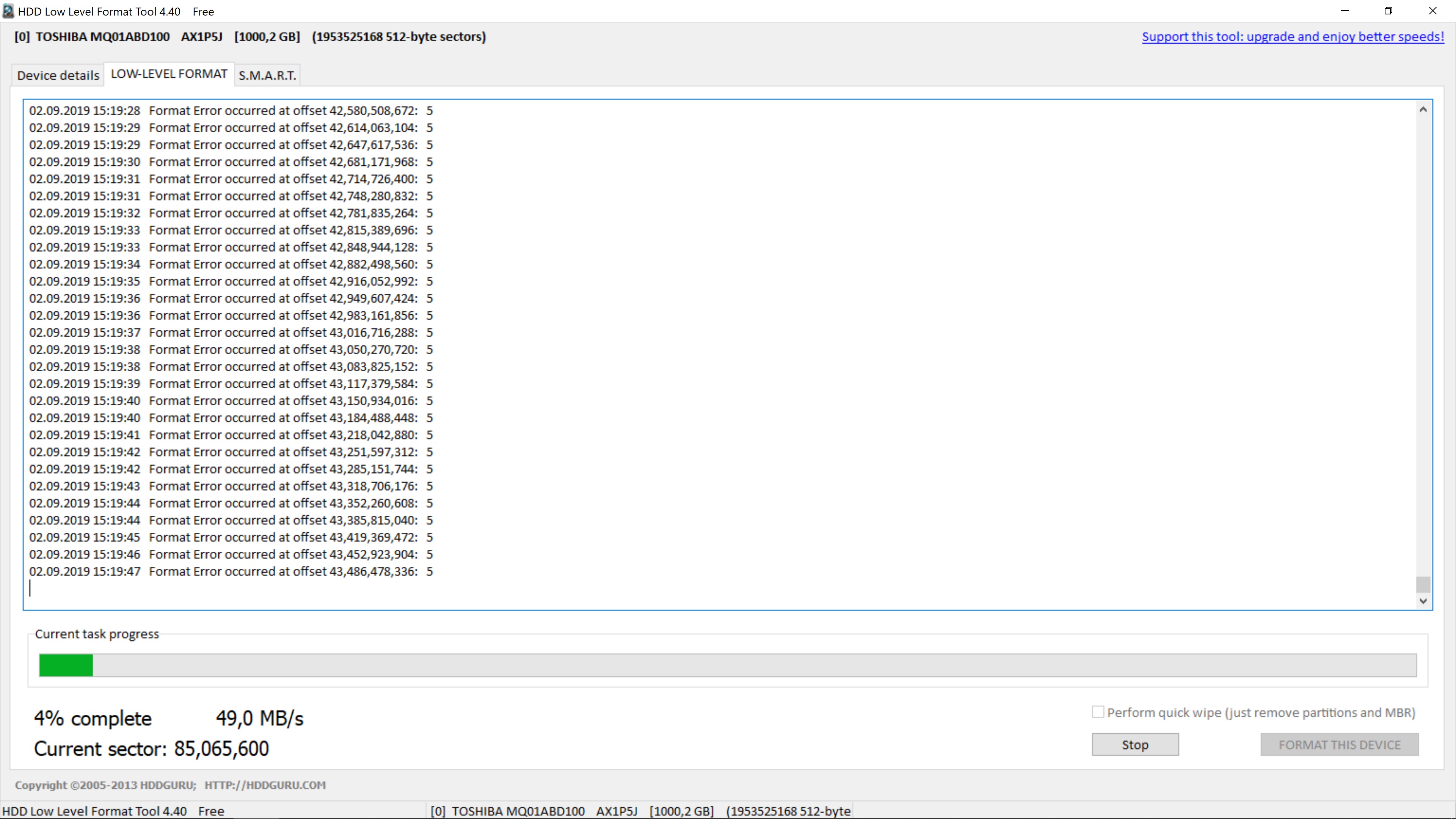

. Omlouvám se, ale takhle daleko moje laické schopnosti ani zkušenosti nesahají. Zahájil jsem teď formát toho disku přes ten prográmek, který si mi radil. Háže to nějaké chyby, taky netuším, co je to
ale nejspíše to běží. Je možné napsat postup jak pro d*bila, ptž tak si teď právě připadám
sata mode RAID zmeň na ahci

On ho tam nevidí.

Stiahni si SW: Hard Disk Low Level Format Tool a ak ho SW uvidí, zafajkni iba štvorček čím sa zmaže nultý sektor. Nemaž celý disk strojovým kódom, je to zbytočné a bezvýznamné riešenie.
Následne ak bude zmazaný nultý sektor disku, musíš ho formátovať, napríklad tabuľkou NTFS v Explorer.exe.

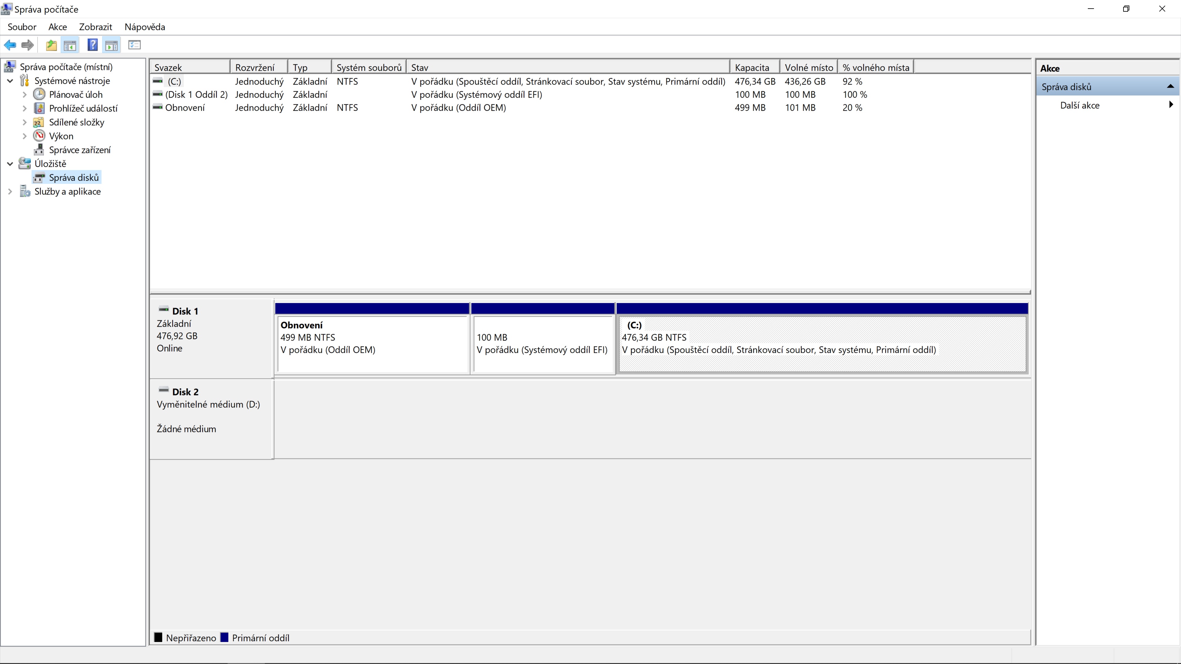

Tak vyřešeno...po naformátování v doporučeném programu se mi disk najednou objevil ve správě disků. Nevím, čím to, ale je to vyřešené.
Díky moc za příspěvky
