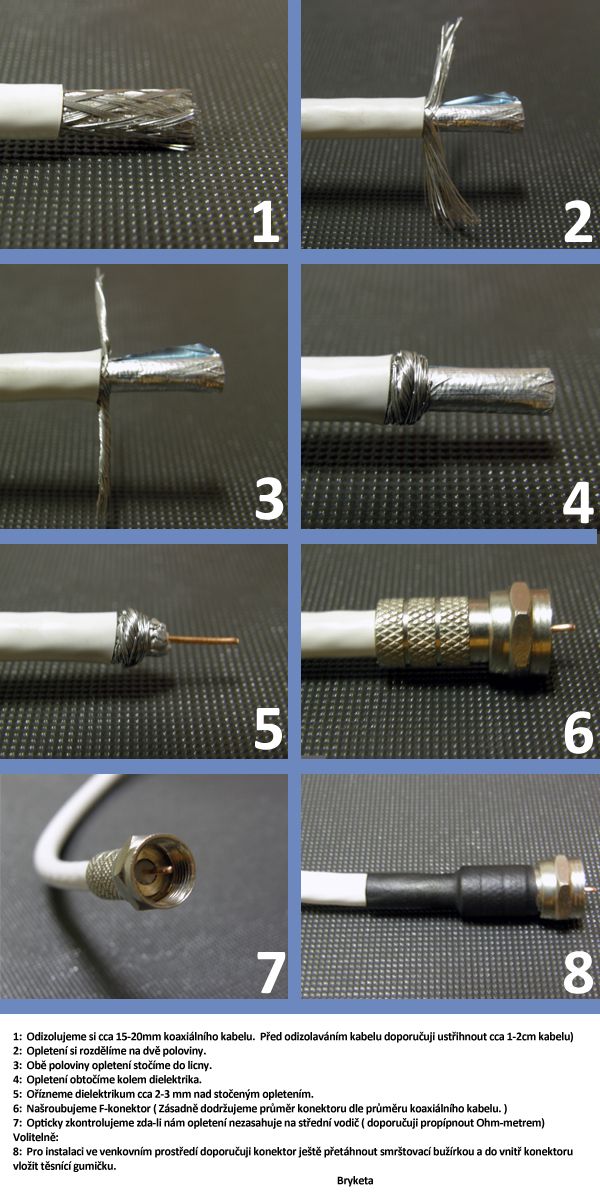

půjdeš do elektroobchodu, tam si necháš uříznout anténní kabel (koax, 75Ω, 5mm průměr) v metráži a 2…

82895-montaz-f-konektoru-jpg

půjdeš do elektroobchodu, tam si necháš uříznout anténní kabel (koax, 75Ω, 5mm průměr) v metráži a 2x F-konektor šroubovací. Oholit vnější bužírku, přetáhnout přes ni stínění a oholit kousek vnitřní izolace snad zvládneš.
