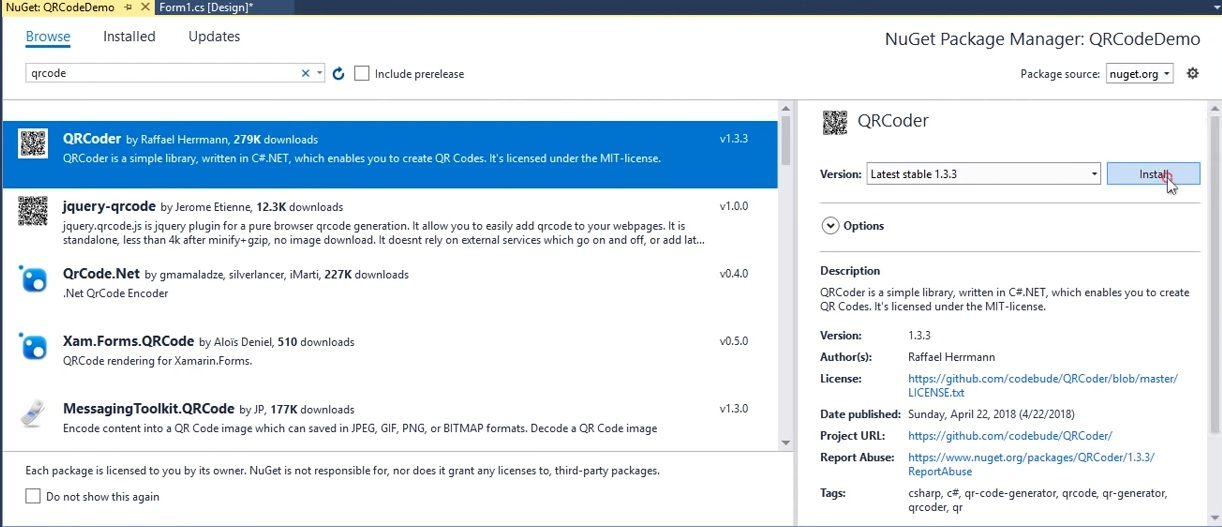

Věc se má tak na youtube je příklad pro generování QRCode https://www.youtube.com/watch?v=32u7kb9DYE…

to jsem našel v PC QRCoder.dll QRCoder.1.3.6.nupkg

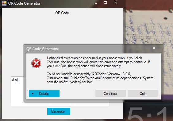

tak to my vyskakuje na druhém PC
Víťa 20.09.2019 17:25
Víťa
Chybí ti tam QRCoder.dll

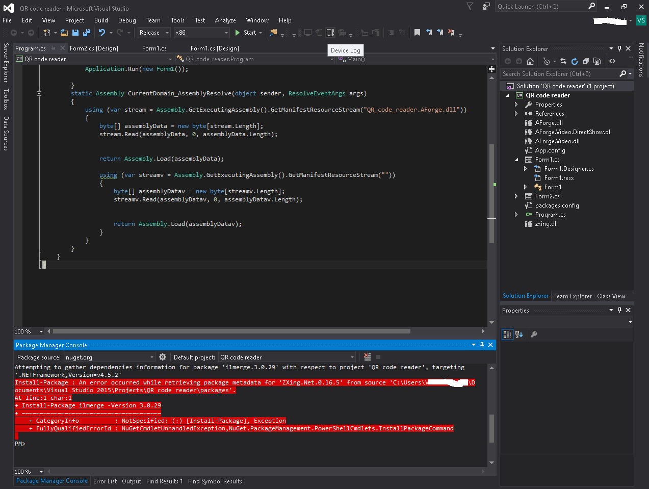

>ilmerge QRcodereader.exe AForge.Video.DirectShow.dll /out:QRcodereader.exe An exception occurred du…
Víťa 27.10.2019 17:16
Víťa
Výstupní soubor se samozřejmě musí jmenovat jinak, než původní. A nejspíš ti tam chybí soubor System…

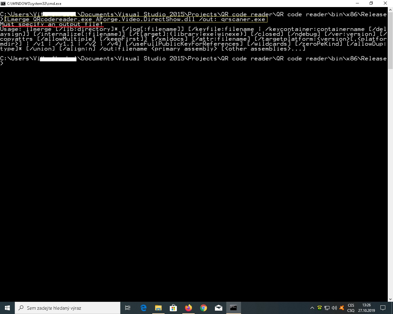

Já jsem to zkoušel v příkazovém řádku přesně to co mě napsal ilmerge app.exe QRCoder.dll /out:appmerged.exe a mě to nefunguje ,to je program který si odněkud musím stáhnout ne ? asi s toho odkazu cos mě dal ,ale jak s tím pracovat kde ho nakopírovat do kterého adresáře a tak předem díky za pomoc
Dobře stáhl jsem si ten projekt do visual studia a spustil vyšel s toho spustitelný ILMerge.exe zkopíroval ho do adresáře kde mám ty knihovny a ten dotyčný soubor a spustil jsem ten příkaz který je označen žlutě výsledek je takový viz příloha kde je chyba teď ?napsat jako výstupný soubor jsem zkoušel cokoliv díky
An exception occurred during merging:
Nelze načíst soubor nebo sestavení System.Compiler, Version=3.0.0.0, Culture=neutral, PublicKeyToken=736440c9b414ea16 nebo jeden z jejich závislých prvků. Systém nemůže nalézt uvedený soubor.
v ILMerging.ILMerge.Merge()
v ILMerging.ILMerge.Main(String[] args)
Já už nevím co s tím :.(
