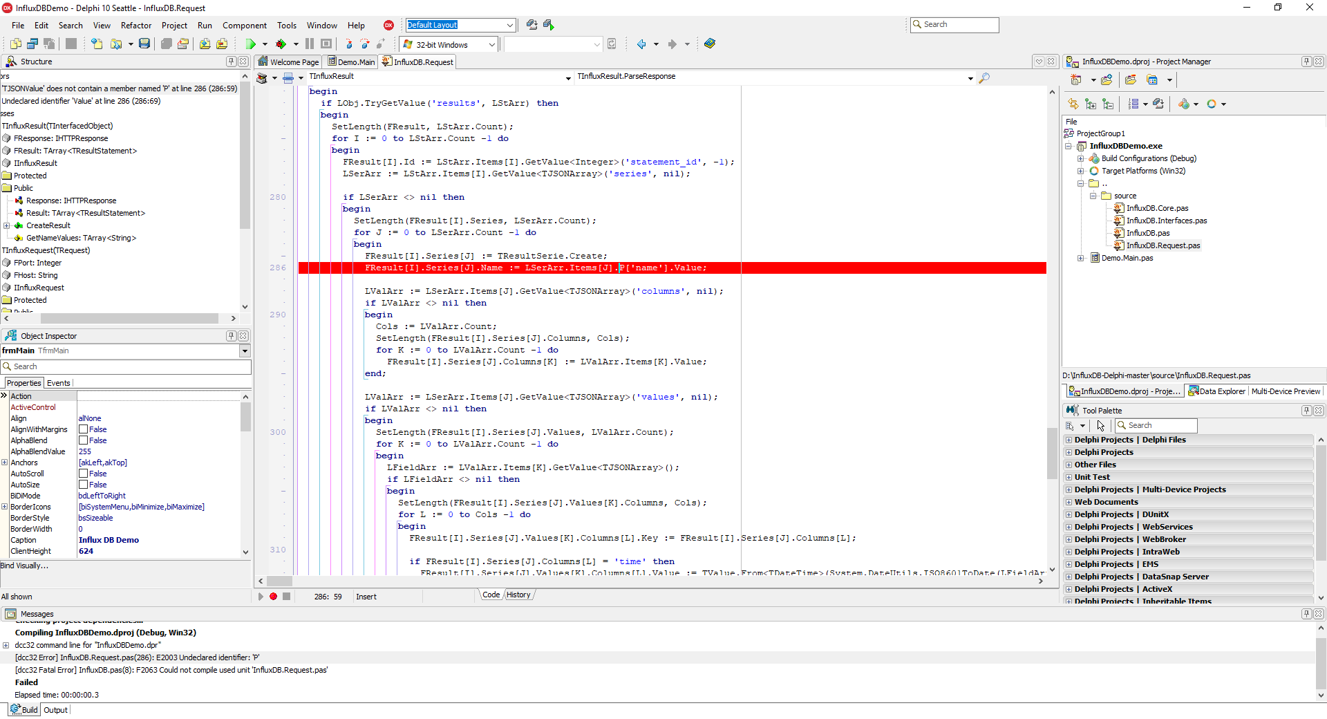

[dcc32 Error] InfluxDB.Request.pas(286): E2003 Undeclared identifier: 'P'
[dcc32 Fatal Error] InfluxDB.pas(8): F2063 Could not compile used unit 'InfluxDB.Request.pas'

Tohle už je chyba kódu.
LSerArr je TJSONArray
Nacitá se o pár řádků výš:
LSerArr := LStArr.Items[I].GetValue<TJSONArray>('series', nil);
Takže pokud se ti nic nenačte nebo je struktura jiná, musíš si upravit kód. Nejprve zjisti, co se ti načte a jak ten JSON vypadá.
