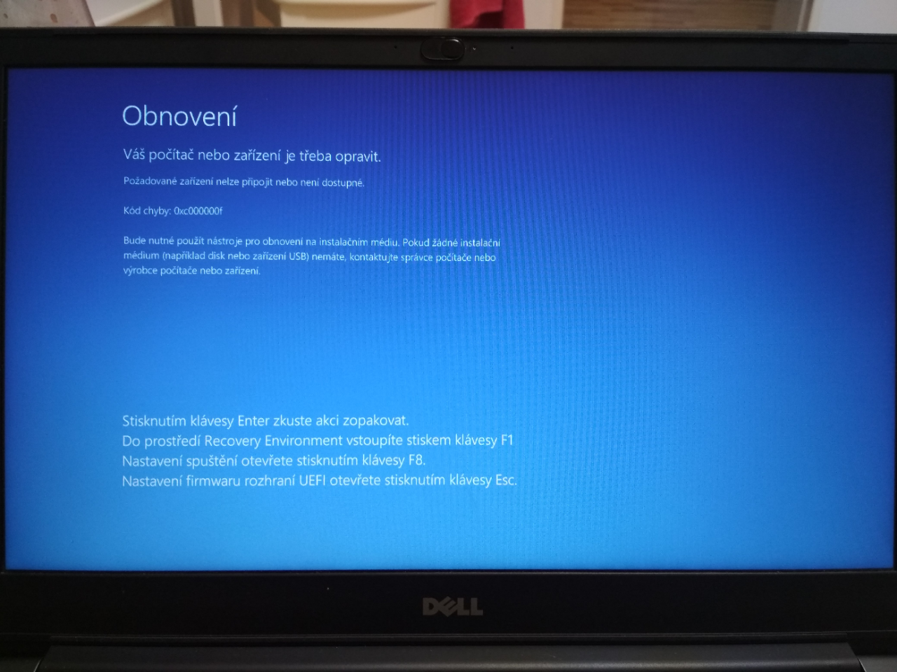

potřeboval bych poradit ohledně notebooku dell vostro 15 bohužel při startu PC se mi zobrazí modra obrazovka z napisem Obnovení - chyba 0xc000000f viz příloha.
Do biosu se dostanu i do recovery kde jsem udelal scan a nic nebylo zjištěno kromě baterie které končí životnost.

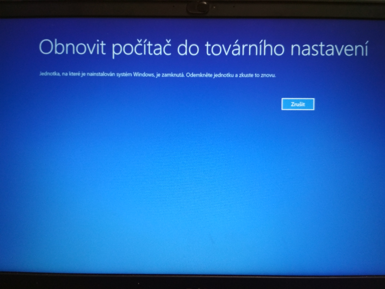

Dále jsem zkoušel připojit bootovaci flash disk od výrobce co mam a tam jsem zkoušel častečné obnovení systému do tovarního nastavení (napsalo to, že jednotka na které je nainstalovaný systém je zamknutá a že ji mám odemknout a to nevim jak!)

Stiahni si origoš ISO W10 zo stránky MS, vyrob z neho na USB fleške bútovacie médium, zasuň, nabútuj inštalátor W10 do RAM a skús "prešrotovať" svoj OS so zachovaním osobných nastavení a SW. Budú nasledovať tri automatické reštarty, zostaň pripojený k netu.
Robota cca na 45 minút pri "hlemýždím" HW.
Zamknutý bude disk zrejme iba pod Fastboot, rýchly štart, nie šifrovátkom zn.: bitlocker z dielne MS.
Jde připojit disk k jinému počítači a zíkopírovat data jinam. Tohle je obvyklé u těch, co zálohování…
