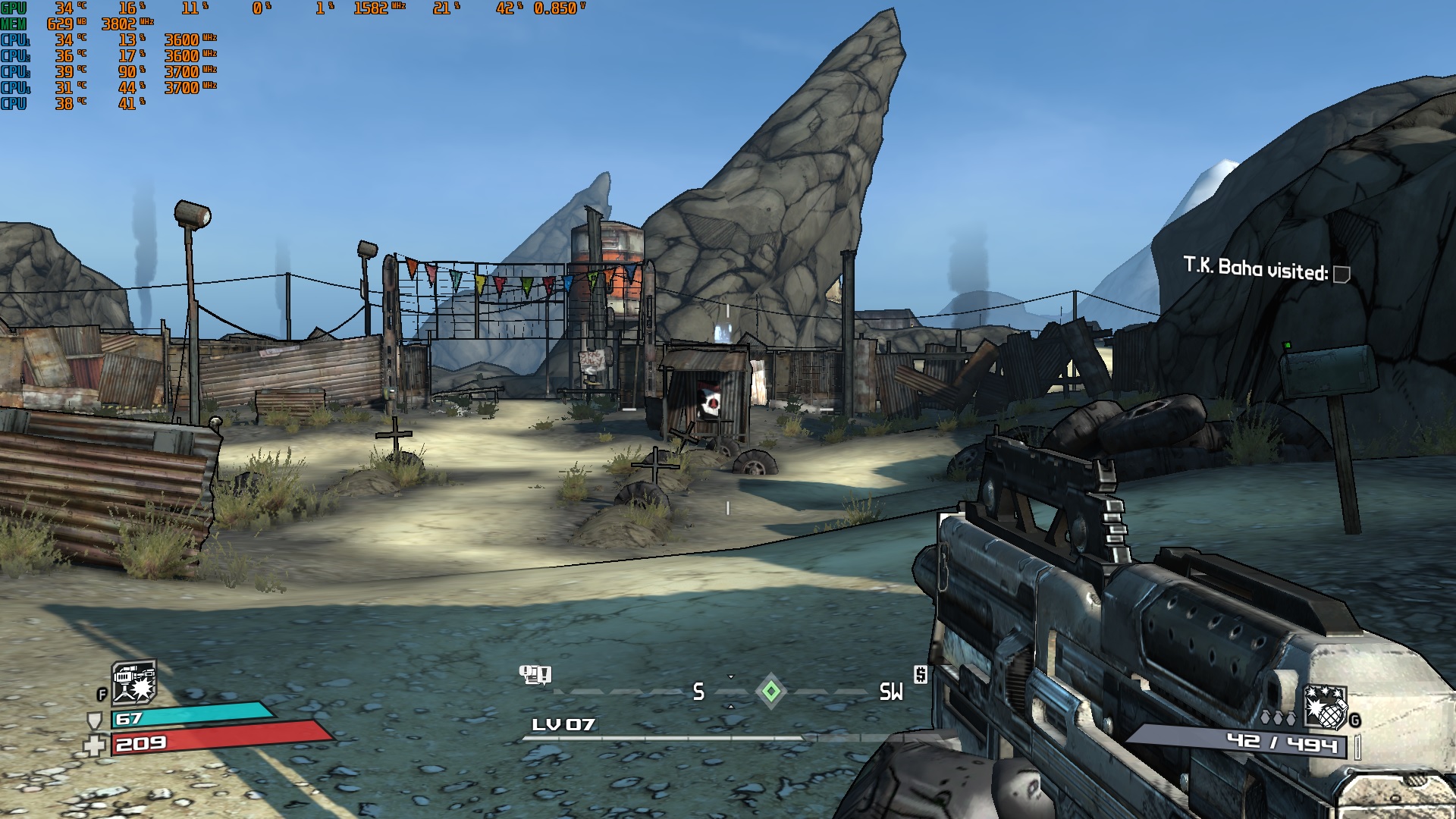

Zde přikládám teploty a vytížení procesoru a grafické karty
Pokud ta hra neumí využít více jader, tak to normální je.
A teploty jsou v pořádku?
Nejspíš ti to špatně měří. Nechce se mi věřit, že by při zátěži byly ty teploty tak nízké.
Je možné že je vadné teplotní čidlo na CPU a proto jsou ty teploty u procesoru tak nízké?
Teplotní čidlo sice vadné být může, ale ty máš nízkou teplotu i u GPU. A že by byly vadné obě už není moc pravděpodobné.

Jak je možné že v tom článku je idle teplota 52 stupňů,ale já jakmile spustím PC tak mám 25 stupňů?
25°C CPU akurát tak v januári v Ojmjakonsku pri otvorenom okne, ak nemáš spustenú mašinu v chladničke.
Práve kukám na teplomer kúrenia v kancli a je na stupnici 24,5°C. Zrejme máš veľmo dobré fučáky na chladenie rebier, alebo máš kvalitného vodníka napojený čerpadlom na studničnú vodu s odpadom smerom do kanalizácie.
Protože ti to blbě měří nebo to SW blbě přečte. Podívej se na teploty v BIOSu, vyzkoušej jiný SW.
K původní otázce - ano, může to být normální, záleží na hře.
Jsou i programy, kde si musíte připlatit za využití více threadů (mám na mysli třeba matlab; ačkoliv příslušný toolbox nemám, běží někdy výpočet na všech jádrech, někdy jen na jednom a co je ještě zajímavější, na rychlosti se to příliš neprojeví, subjektivně mi přijde pomalejší když využívá všechna jádra; dosud jsem nepřišel na to, proč je to jednou tak a podruhé jinak a je mi to prakticky jedno). Jinak rozumný sw výpočty štěpí tak, aby zaměstnal procesor celý nebo nastavený počet jader (typicky různé komprimátory a kodeky), ale není to pravidlem.
Všimnul jsem si, že v těchto situacích se využité jádro obvykle střídá, asi když se jedno moc zapotí, nastoupí další. Teplota 25-35°C je podezřelá (podezřele malá), ale to může být i špatným převodem. Já třeba míval podle biosu i speedfanu v klidu 15-18°C (teplota vody bývala v té době kolem 20 (stejná jako v pokoji), dnes mám o něco víc (typicky v klidu 22 v zátěži klidně i ke 40), protože jsem vyhodil z okruhu ofukovaný radiátor a mám jen pasivní). Když jsem po tom šel, dozvěděl jsem se, že v této oblasti je to orientační, že ta čidla slouží k ochraně procesoru před přehrátím, a pod 60°C ukazují kraviny, jen mi bylo divné, že někdo nepřišel s lepší aproximací nebo s nějakou korekcí.
