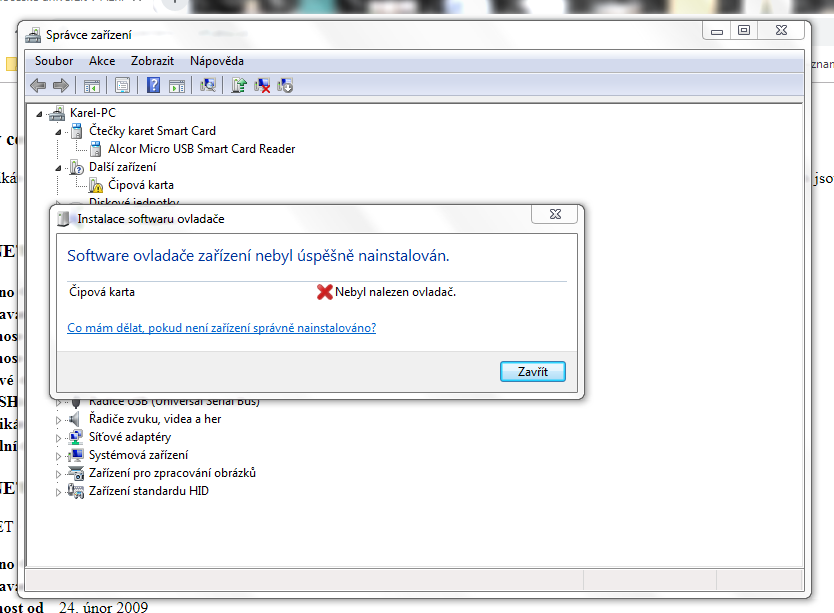

Nejde nainstalovat čipová karta
Dobrý den. Jak je už z nadpisu a obrázku patrno, mám tento problém. Kliknu-li na čipovou kartu a ani jeden z odkazů ovladač nenajde. Děkuji za odpověď.
Ovladač získáte od poskytovatele čipové karty.
Poskytovatel je Magistrát města, jedná se o (e-OP) Ten na mě chtěl jen vypsat kódy abych mohl občanku elektronicky používat. Jinak mě nic nedal. To je mám o ten ovladač požádat?
Už to asi mám, dám vědět jak to dopadlo.
Varianta 3 (doporučuji): https://it.cestuji.info/ovladace.php
Už mě to maká. Díky.

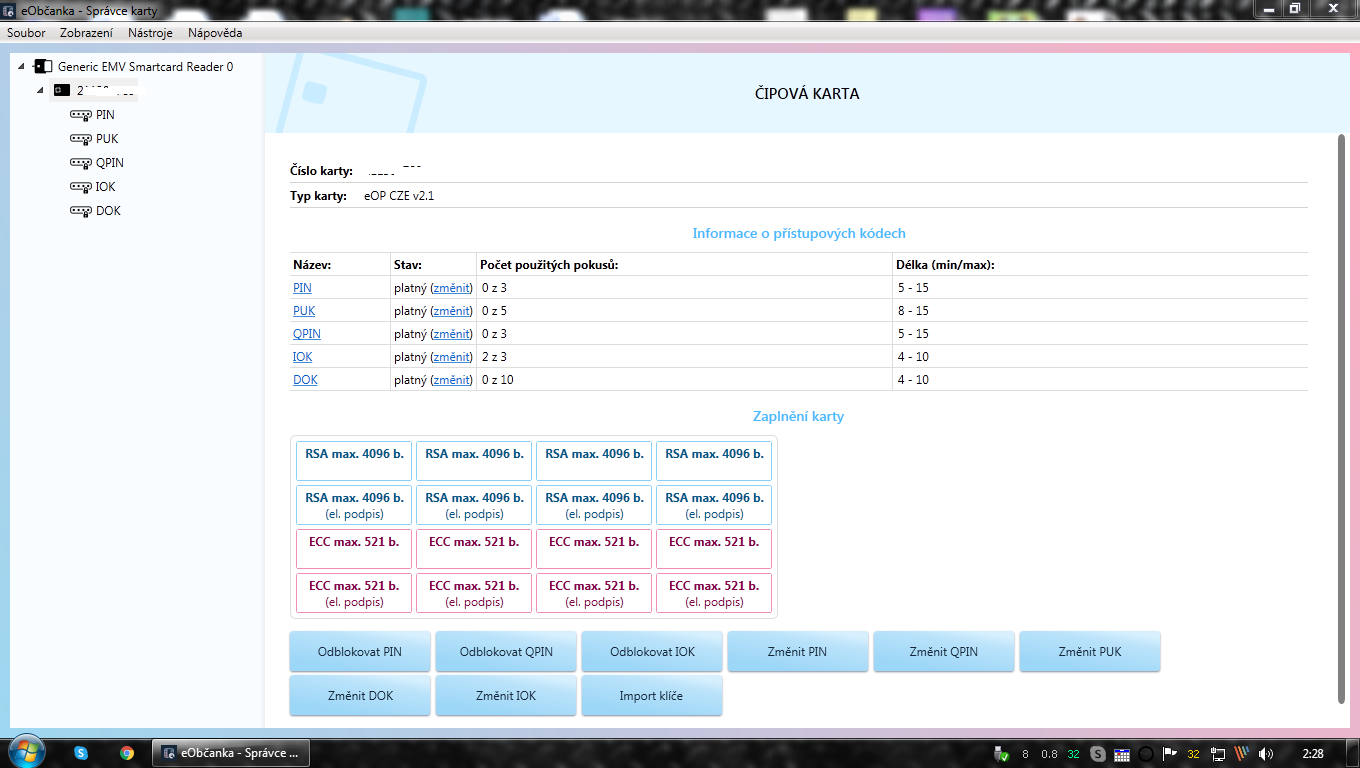

Dobrý den. Ještě mám problémy a nevím jak dál. Vše by mělo být OK, ale dál se nemůžu dostat. Viz obrázek. Co s tím? Děkuji.
A nezkoušel ses dívat na stránky výrobce té čtečky, či tam něco není?
Či se zeptat v tom obchodě?
Já tedy nic takového nemám, ale jaksi předpokládám, že by mělo fungovat "samoseto", jako např. fleška, webkamera či tak…
Elektronické občanky mají samostatný web, kde je jejich zprovoznění popsáno samozřejmě také.
https://info.eidentita.cz/eop/
Čtečka je nainstalovaná a funguje. Čipová karta taky nainstalovaná a funguje. Zadané všechny potřebné kódy a na obrázku píšou že jsou platné. Ale dál se to nehne, nevím proč.
A podle jejich diagnostiky je taky vše OK.
A kam se to má hnout? Zkoušel jste se normálně přihlásit na Portál občana?
Len tak letmým pohľadom, nebude problém Windows Vista, ktorý vidím na obrázku? Už dlhšie nie je aktualizovaný.
Tak či tak, treba inštalovať správne ovládače. Nie tie ktoré nájde windows sám, ak vôbec tá Vista niečo našla.
