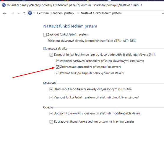

Co třeba funkce jedním prstem? Je to v usnadněních nebo po stisknutí SHIFT několikrát za sebou
A to, že jsou klávesy vyloupnuté neznamená, že klávesa není "stisknutá". Klapka jen mačká na membránu.
Na to jsem se již dívala a spuštěné ovládání jedním prstem nemám. Při vylouonuti jsou obě tlačítka(spíš to co je pod tím) v pořádku.
Já bych to ještě prozkoumal. Píšeš, že ti vyskakuje upozornění a to tam zrovna je.
