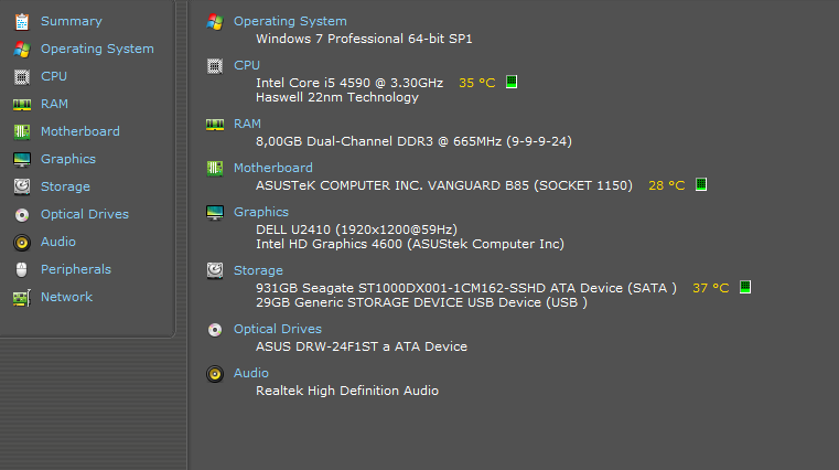

Mám PC přes 5let(cca 5,5) a zatím jsem si jen zjistil zda mohu bez problémů přejít na w10 a pravděpodobně jo,i když jsem zkusil na pc info o výkonu ,nejslabším článkem je HDD (skore 5,9) a tak uvažuji o jeho výměně ,ovšem nevím jak je to s kompatibilitou MB a HDD ??? Jak zjistím zda mohu dát ten či onen HDD na MB? MB je Vanguard B85 ,čipset intel B85.

Napíš aj ostatné parametre toho pc, disk možno nebude problém. W10 ma všeobecne vyššie nároky. A hlavne sa nemá rado nové so starým. Nový sw starý hw. Ešte tak W8.1 by som zvážil. Ten má pred sebou ešte 3-4 roky.
pc
Tak na toto môže ísť kľudne w10.

bude stačit ssd disk Samsung 970 EVO PLUS 500GB (a nebo ty rychlosti na pc nevyužiju?) ?
Deska obsahuje řadič SATA 6Gb/s, takže potenciál SSD využiješ.

asi se v tom ztrácím,ale nepodporuje SATA 3 max.propustnost JEN 600mb/s ?
Když jsem se na můj ,problém, díval trochu podrobněji tak bude asi lepší koupit novou MB ,protože krom ssd disku uvažuji koupit grafickou kartu kterou bych asi zapojil do pci-e 3.0 (MSI RADEON RX 570 ARMOR 8G OC) a deska nemá m.2 abych zapojil ssd disk.
a) SATA 3: 6000 Mb/sec = 600 MB/sec
b) nová MB - jsou to tvoje peníze.
