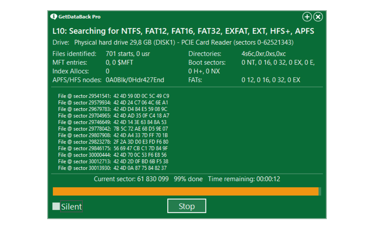

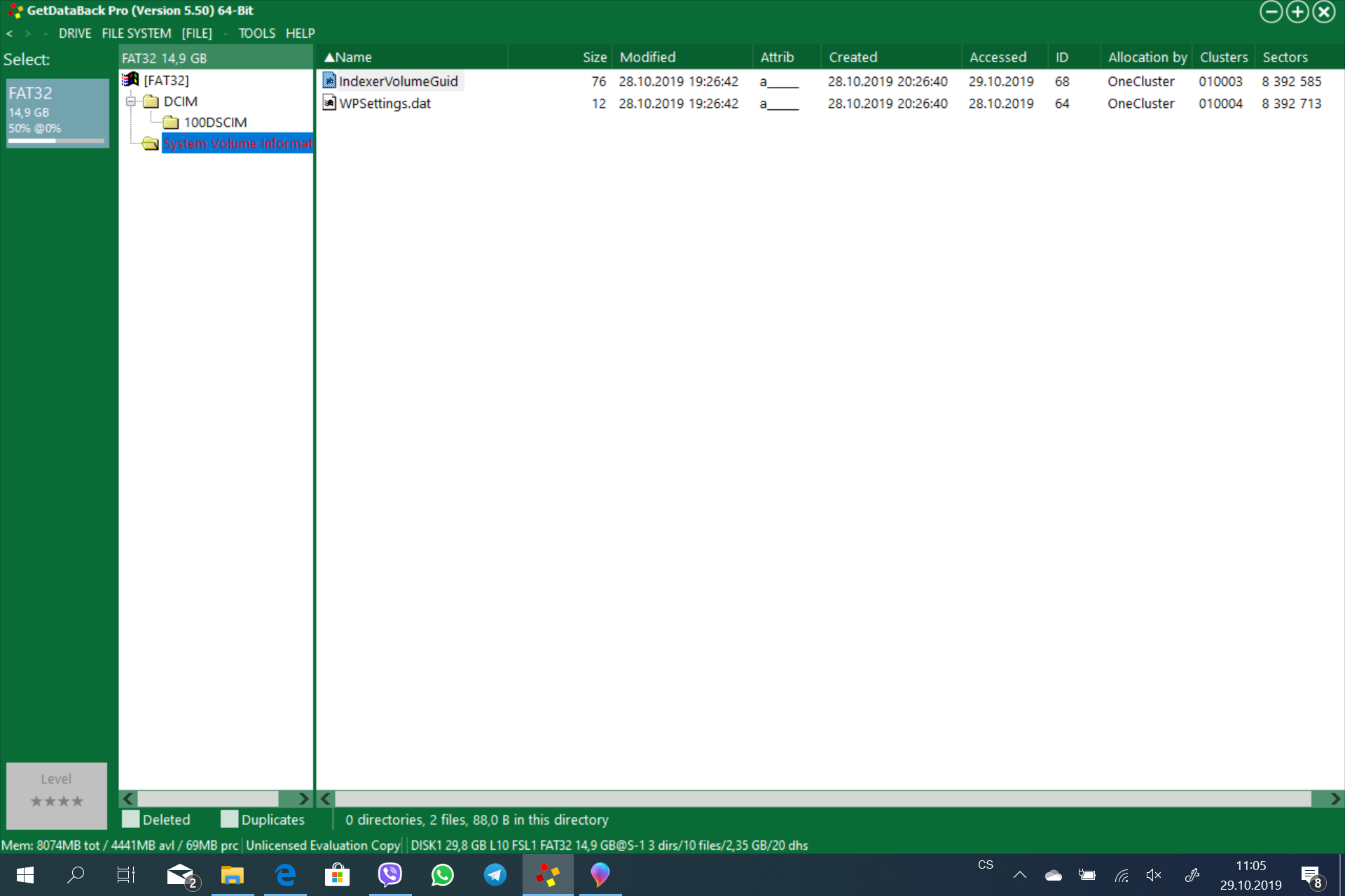

Nějak jsem ten GDB nepochopil, oskenuje disk, ale ukáže jenom to, co tam je a 32GB vidí jako 32 GB, ale pracuje s ní jak s 16GB.
Vidím, že to máš ve formátu FAT32. Vyzkoušej https://downloads.tomsguide.com/GetDataBack-For-FAT,0301-33753.html
