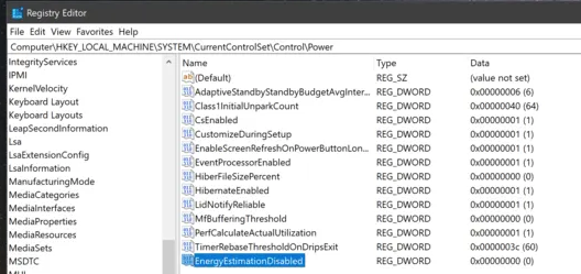

Mam novy nb (HP x360 Probook, video bude o tyzden, ked si ho trosku ochytam) a neviem vyriesit fakt, aby baterku neuvadzal v % , ale v hodinach.
Od jedneho z updatov win10 sa odporuca vymazat kluc:
HKEY_LOCAL_MACHINE\SYSTEM\CurrentControlSet\Control\Power\EnergyEstimationDisabled, tento kluc tam vsak nemam, mam len enabled. Nasiel som dokonca navod, kde naopak odporucaju zmazat enabled a vytvorit disabled, co je sice nelogicke, ale skusil som to.
Nic ine som nenasiel a baterka je stale v %. Ma niekto nejake odporucanie?

Jaká je to verze Windows 10 ? Mě funguje : Enable : [HKEY_LOCAL_MACHINE\SYSTEM\CurrentControlSet\…

To mi nejde, navyse prve dva kluce som tam nemal a treti som mal takto nastaveny uz z defaultu.

Ten co tam nebyl musíš vytvořit ty, jen vytvoříš novej klíč dword32 (musí být vytvořen na správném m…

Ten co tam nebyl musíš vytvořit ty, jen vytvoříš novej klíč dword32 (musí být vytvořen na správném místě v Power, né v podložce) pojmenuješ ho EnergyEstimationDisabled a dáš mu hodnotu 0 nebo 1 pro enable nebo disable.
[88222-dword32-png]
Hlavně musíš restartovat (vypnout, zapnout) ten NTB nebo PC aby šel videt rozdíl. (první klíč ten čas vypne, druhej zapne)
To byla reakce na ten příspěvek, kde ten klíč neměl existovat, jinak když ho vypnes, nebo nebudeš potřebovat k čemu by ti tam byl (nebo ho přepiš na dword:8 nul) proto to smazání :-)

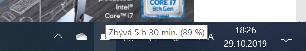

Ted jsem to zkoušel i na mém druhém NTB a funguje, když ho spustíš a restartujes NTB tak by jsi čas vidět měl :
(Nás hlavně zajímá EnergyEstimationEnabled"=dword:00000001 . Provedeno na Windows 10 verzi 1903. Jestli je to teda to co jsi chtěl "zobrazit zbývající čas". Druhá klíčová skupina vracela do předešlého stavu původní klíče s tím že by jsi chtěl použít i položku EstimationDisabled.
Jestli né použil jsem jen EstimationEnabled = True, ty dva byly zbytečné a fungovalo mi to i bez nich, takže" - ")
[88224-fleg-png]
