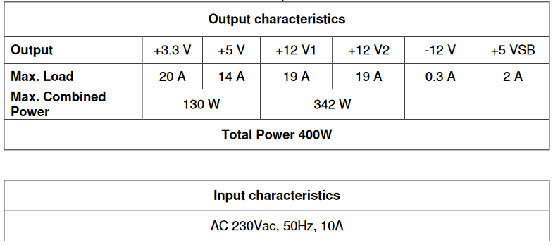

DC OUTPUT (+3.3V) (+5V) (+12V2) (-12V) (+5Vsb) MAX . A ( 20A) ( 14A) ( 19A) ( 19A) ZDROJ JE HEC-400…

Na test to bude v pohodě stačit, jen to PC nedávej do plné zátěže. Nemanipulovals nějak se skříní, ž…

To si nemyslím, disk žere nejvíc jen při startu. Ale údaje od výrobce toho zdroje jsou nějaké divné.…

Jen koukni na ten nový zdroj,kolik má na větvích +12V ampér,potřebuješ celkem přes 20A.
Na test to bude v pohodě stačit, jen to PC nedávej do plné zátěže. Nemanipulovals nějak se skříní, že by se ti uvolnil chladič?
Ten zdroj má na 12V větvích celkem 342W, takže máš mírnou rezervu i v zátěži, ale pokud to bude zdrojem, tak s tím náhradním co máš, bych to dlouhodobě neprovozoval.
Edit:Klidně to vyzkoušej bez disků a uvidíš, jestli je to zdrojem. Vybíráš si ale nějaké exotické zdroje...
