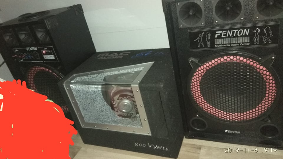

Zdravím,
Měl bych takový dotaz, nezabývá se to přímo PC ale zvuku(reprobeden) Jdu k věci, mám prostě prosbu jestli jde nějak v součástí windows nastavení, či nějakém programu třetí strany nastavit to, aby ty dva jak mají červenou blánu vypnout(jakože) ať hraje jen prostřední subwoofer. A z těch jak mají červenou blánu hrál jen zvuk.
Doufám že to nějak jde.
Za kladné odpovědi, předem díky. ;)

Asi chce aby bocne nehrali subbassové pásmo, ale len basy, stredy a výšky. Zatiaľ čo by subwoofer hral len subbassy.
Teraz mu zrejme bočné hrajú aj subbassy (teda pod 120Hz)
Neboj ja som tusil co asi chce spravit, nicmenej on si tam v tej poziadavke logicky odporoval, proste som len chcel, aby svoj dotaz rozumne preformuloval.
Inak zrozumitelna odpoved (nie ta od Nudu) je, ze to kam posle aky signal riesi zosilovac/zvukova karta na pc, pripadne sa to riesi na urovni repro vyhybkami.
Diferencovaný zvuk do repro je súčasťou koncového stupňa výkonnostného zosilňovača, nie OS Windows.
Nejaká panenská blana s nadá odstaviť, leda ak skôrnatená, pavučinová, pevná blana starej panny učiteľky na penzii.
Volá sa ten cukajúci xindel, reproduktorová membrána v koši, ktorá je popoháňaná v sínusoide (el.impulzom priťahovaná alebo vytláčaná podľa polarizácie) cievkou z lakovaného medeného drôtu, ktorá je situovaná v štrbine permanentného magnetu.
Tvoje požadavky se nědělají softwarově, ale hardwarově. S tvými znalostmi je to nemožný, ale někdo, kdo se vyzná v audiotechnice a elektronice by to zvládnul. Nebude to zadarmo.
Mimochodem - pokud chceš odstavit ty dva basáky s červenými závěsy a nechat basy jen na subwooferu, tak to bude hrát hnusně, vhodný akorát na hiphop, protože budeš mít díru ve spektru mezi nízkými basy ke středům nahoru. Oblast vyšších basů a nižších středů hrají právě ty velký repráky. Ale když se tak dívám na ty bedny, tak jsou to nejspíš jen dvojpásma, takže by ti ani ty středy nezůstaly. Jen by to dunělo a syčelo.
Pokud chceš snížit basy u těch velkých beden, tak lze do těch beden zabudovat frekvenční výhybku. Opět práce pro někoho, kdo se vyzná v audioelektronice.
