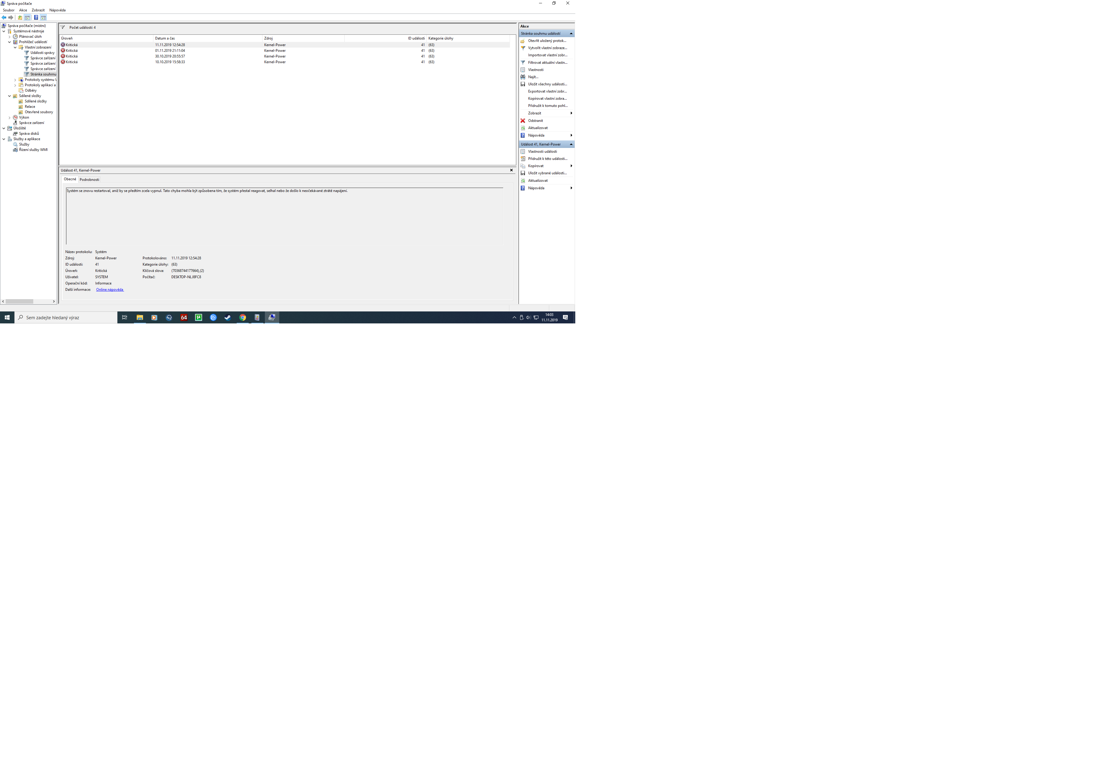

Super díky. Při sledování na youtube se začal sekat PC až se sám restartoval . Příčit asi bude 1000+…

https://blog.pcrisk.com/windows/12891-how-to-fix-kernel-power-error . Mohlo by to být v systému . Ne…
Stroker 11.11.2019 14:16
Stroker
Našel jsi jen přesně to, že byl systém neočekávaně vypnut. To je standardní hláška po startu systému…

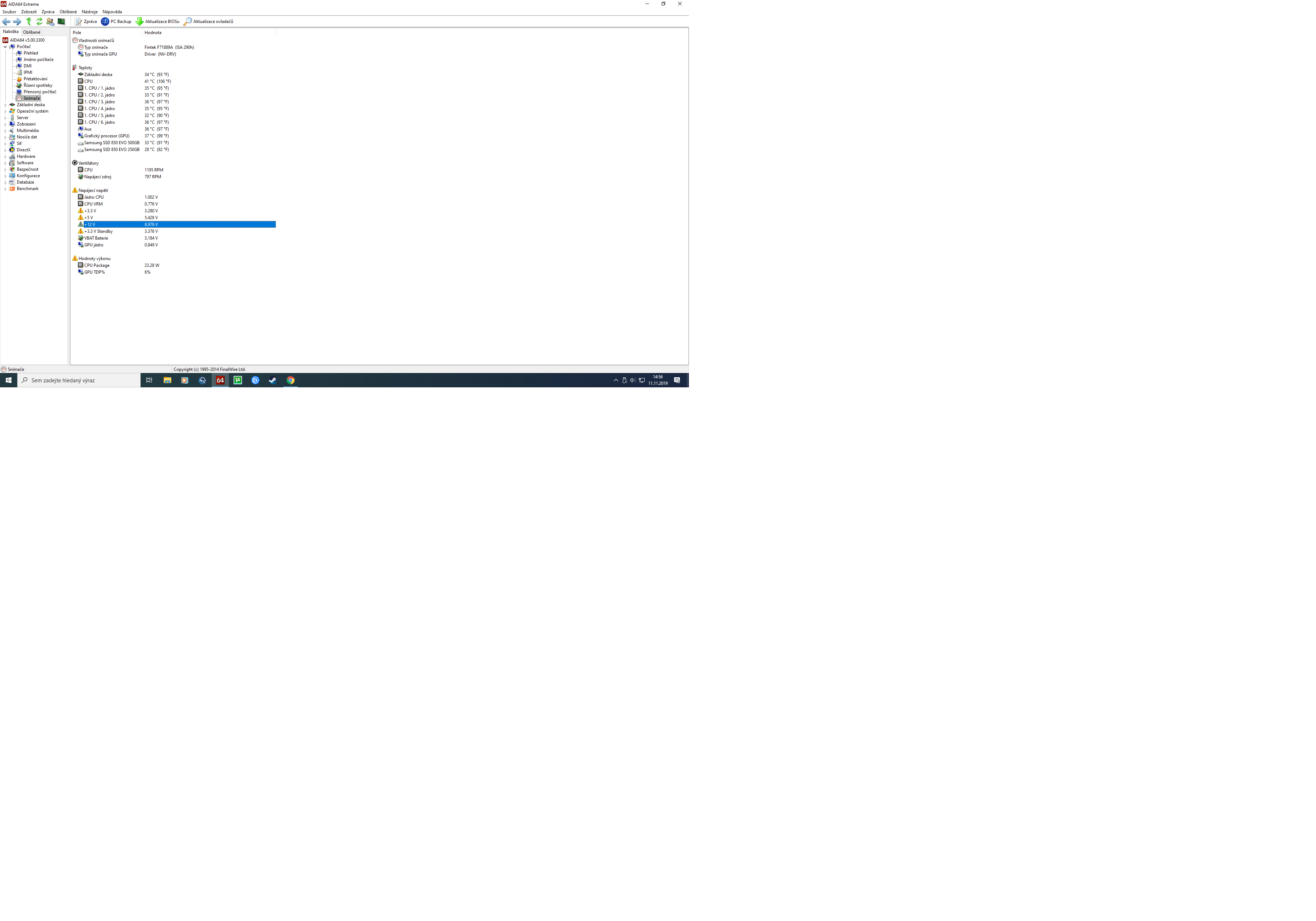

Napětí u těch větví +- ,ale u té +12V jen 8,9V ?
Stroker 11.11.2019 14:59
Stroker
Napětí zkontroluj v BOISu, tohle může kecat... V čem proboha vytváříš tak velké plachty (3 668 × 2…
