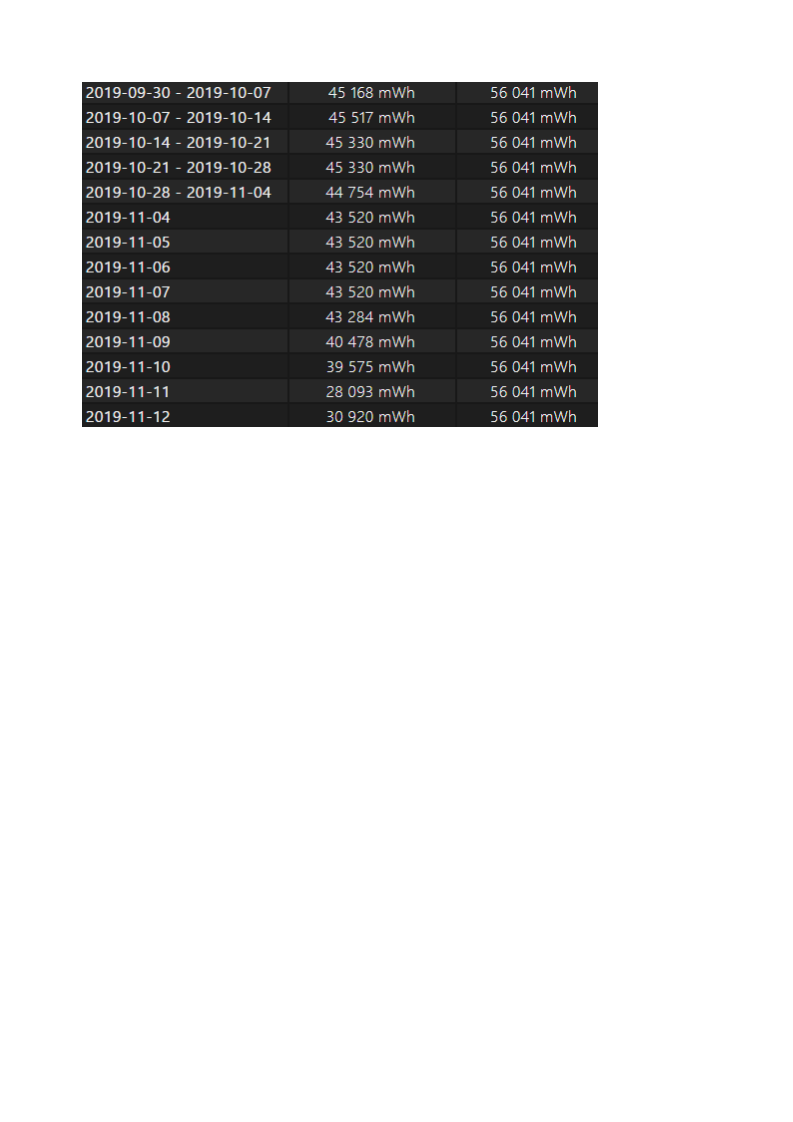

Dobrý den, poslední dobou mě trápí baterka notebooku. Notebook se vypíná když má stále 50% baterky (hlásí 2 hodiny do úplného vybití). Podle battery report se mi kapacita držela vždy okolo 47-45 tisíc mWh. Za poslední 3 dny to ale skočilo na 30 000 mWh. (viz obrázek) Nějaké nápady čím to může být, popř. jak to opravit? Jediný program který jsem instaloval byl voicechanger, ale ten jsem už odinstaloval a problém stále setrvává.
Bat. je spotrebni zbozi. Ta tvoje prave doslouzila.

až si koupíš novou baterku, nejvíc jí prodloužíš životnost tím, když bude ntb napájený co nejvíc ze…
lední brtník 13.11.2019 18:29

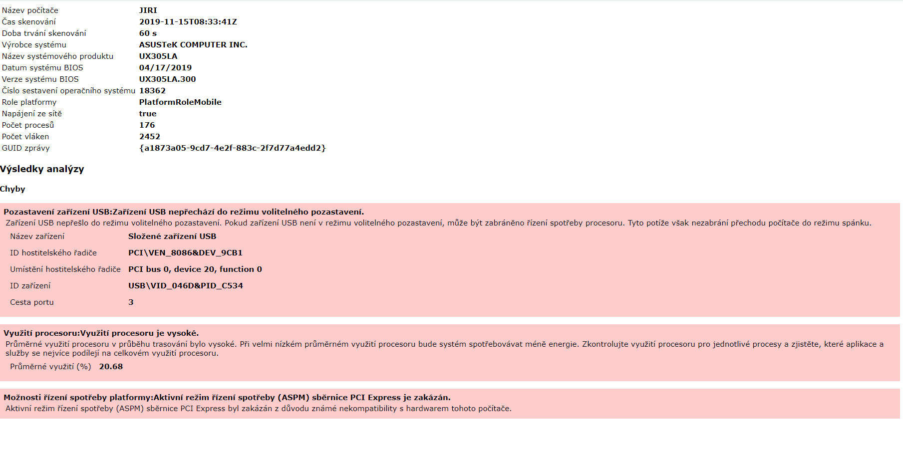

Mohl by jsi ten NTB nechat chvili jen na baterii a na nabíječe a až poté vytvořit zvlášť raport podl…
HPET 13.11.2019 18:38
HPET
Děkuji, postup jsem vyzkoušel. Asi tomu rozumím tak že zývažné chyby tam nemám, nebo dá se nějakých…
jirkaaaaa 15.11.2019 09:39
jirkaaaaa
až si koupíš novou baterku, nejvíc jí prodloužíš životnost tím, když bude ntb napájený co nejvíc ze sítě. jestli jedeš skoro pořád z baterky, může být do roka nejpozději do dvou po ní.
nepíšeš jak je stará a jak ji používáš, ale vypadá že to má za sebou. může přitom odcházet jediný článek, ale koupit novou baterku je jednodušší.

Mohl by jsi ten NTB nechat chvili jen na baterii a na nabíječe a až poté vytvořit zvlášť raport podle zapojení pomocí příkazu z příkazového radku jako správce :
powercfg /energy
Počkat do konce testu a následovně :
powercfg /baterryreport
Po provedení ten raport přiložit do tvého vlakna k možnosti porovnání zobrazenych hodnot ?
(jestli jsi to už dělal, tak budeš vědět kde ho najít, v opačném případě nahledni do slozky C:\windows\system32, nebo za ten příkaz pridej kam se má uložit, třeba rovnou do tvé domácí složky ve formátu .html)
Nebo alespoň zobrazené chyby :
[powercfg-energy-report-2.jpg]
