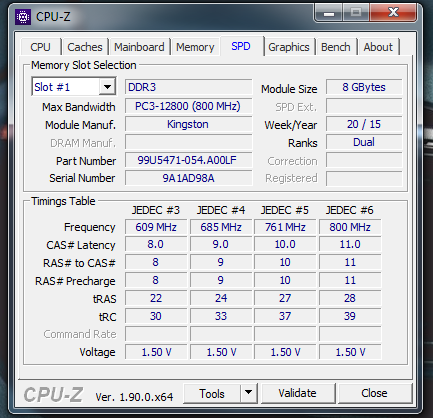

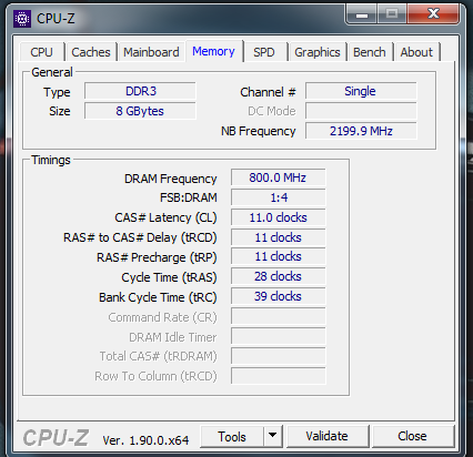

DDR3, 800 MHz. Je to na záložce SPD. Smysl to asi nemá, ale když ses rozhodl… Počítač tím nezrychlí.

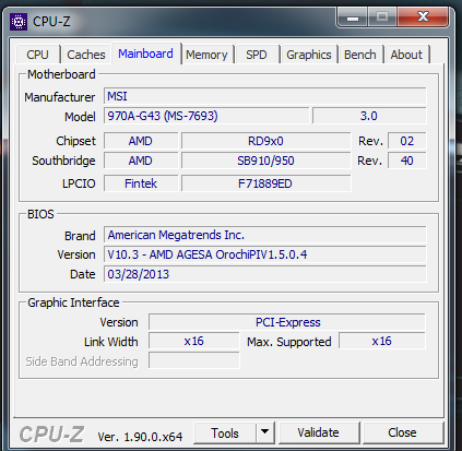

Dobře děkuji za odpověď. V případě většího upgradu PC - je ta základní deska ještě dobrá ? šlo by do…
dddd123456789 19.11.2019 20:11
dddd123456789
Škoda peněz, nanejvýš SSD. Seznam podporovaných procesorů je na stránce výrobce základní desky.
