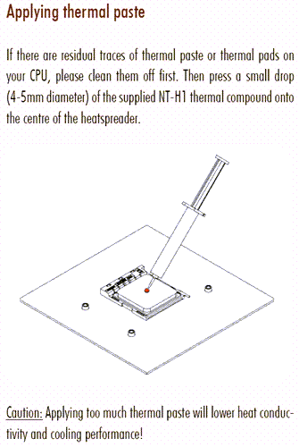

Ono jde o to jak presne tu pastu...ta 3700X nema jeden chip ale 3 mensi...takze by se podle Noctua a…
Hasek 23.11.2019 20:56
Hasek
Jestli dáváš pastu jen doprostředka heatspreaderu, tak si zbytečně snižuješ plochu pro přenos tepla.…
Prasak 23.11.2019 21:00
Prasak
Podle jaké Noctua zase? Tohle je v návodu k tomu chladiči. Není potřeba z toho dělat vědu, chladič n…
karel 23.11.2019 21:02
Mne to nerikejte...ja tohle aplikovani delam porad. A myslim ze je to tam dobre...kdyby ne tak zrovn…

Teplo z CPU musí jít do chladiče, z chladiče pak odvádí teplo ventilátor na chladiči. Minimálně na spodní části chladiče by měl být při 72°C horký. Nedal jsi tam moc teplovodivé pasty? Máš ho opravdu dobře přichycený?
Pasty je tam kapka na prostredek jako vzdycky. Prichycenej bejt vic uz nemuze...takhle zitra dam test a zkusim sahnout u ty zakladny. Pokud nic moc zkusim to nasadit znova...ale jak rikam teploty jsou podle mne na tohle CPU dobry :-) a frekvence neklesa atd.
Pokud má CPU 70°C, tak na základně chladiče by sis měl spálit prst. Jestli ne, tak je chladič špatně usazen a neodvádí teplo od procesoru. Sundat, očistit starou pastu, nanést novou (jen trošku) a znovu usadit chladič.
Jestli dáváš pastu jen doprostředka heatspreaderu, tak si zbytečně snižuješ plochu pro přenos tepla. Klidně tu pastu rozmázni po celé ploše v tenkým filmu. Má to jen vyplnit nerovnosti na styčných plochách.
