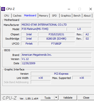

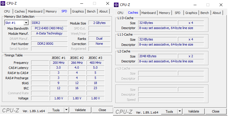

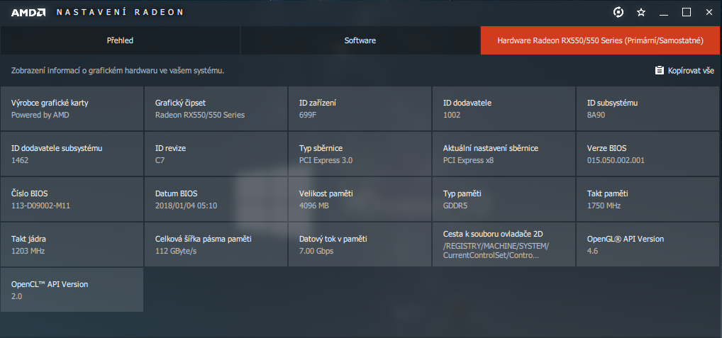

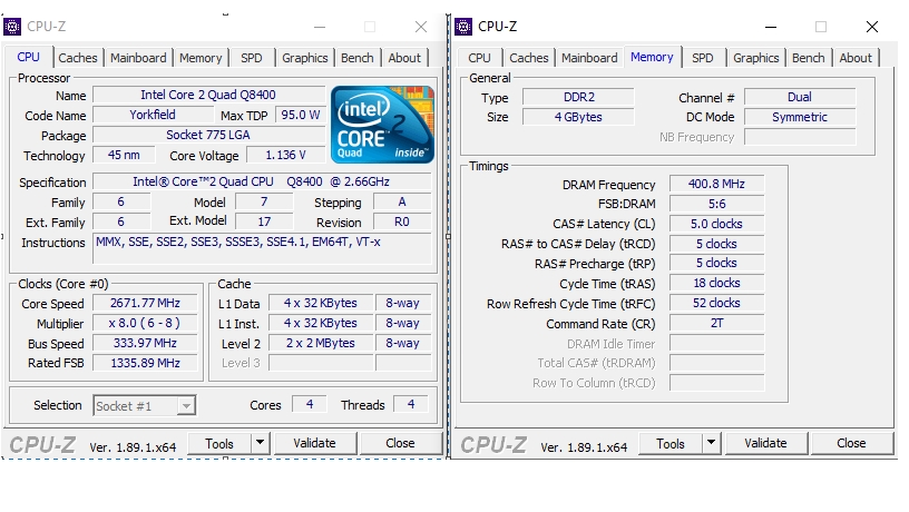

Použil jsem program HW info pro přesné udaje. A přímo program od AMD pro grafiku

Jaký zdroj tam máš? Otevři bočnici a vyfoť štítek. Zdroj to vyřešit nemusí, nemusí to být zdrojem, v… poslední

Určitě vyměnit zdroj. Napiš kompletní PC sestavu aby bylo možno určit jaký zdroj potřebuješ. Monitor vyzkoušet připojit k jinému PC, zjistíš jestli to není monitorem. Můžeš vyzkoušet i jiný kabel HDMI, případně jiný port (DVI, DP), pokud ho monitor má.
Jaký zdroj tam máš? Otevři bočnici a vyfoť štítek. Zdroj to vyřešit nemusí, nemusí to být zdrojem, výše jsem ti psal co máš vyzkoušet.
