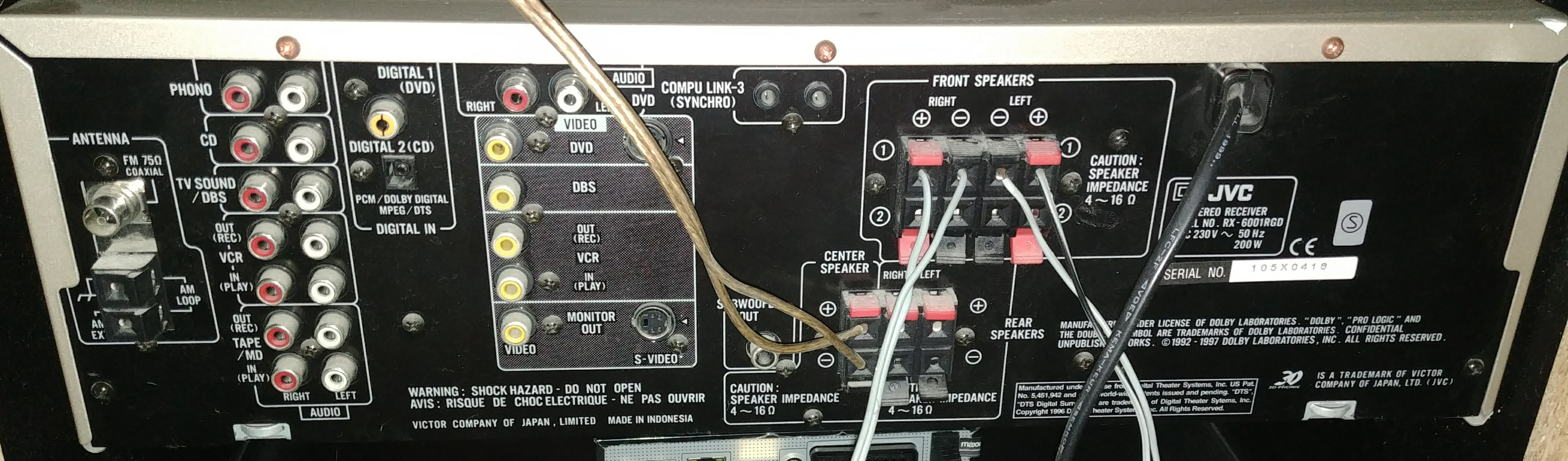

Omlouvám se za nejasnost. Ano, chci přehrávat zvuk z TV na HiFi věži. Dříve to již fungovalo, přesně tato sestava. Jen nevím, co vše bylo potřeba a kam zapojit :D. Vybavuji si, že ve SCARTU byl nejaky adapter a ten vedl do té věže. Adaptér již nemám a klidně pořídím, ale nevím jaký.

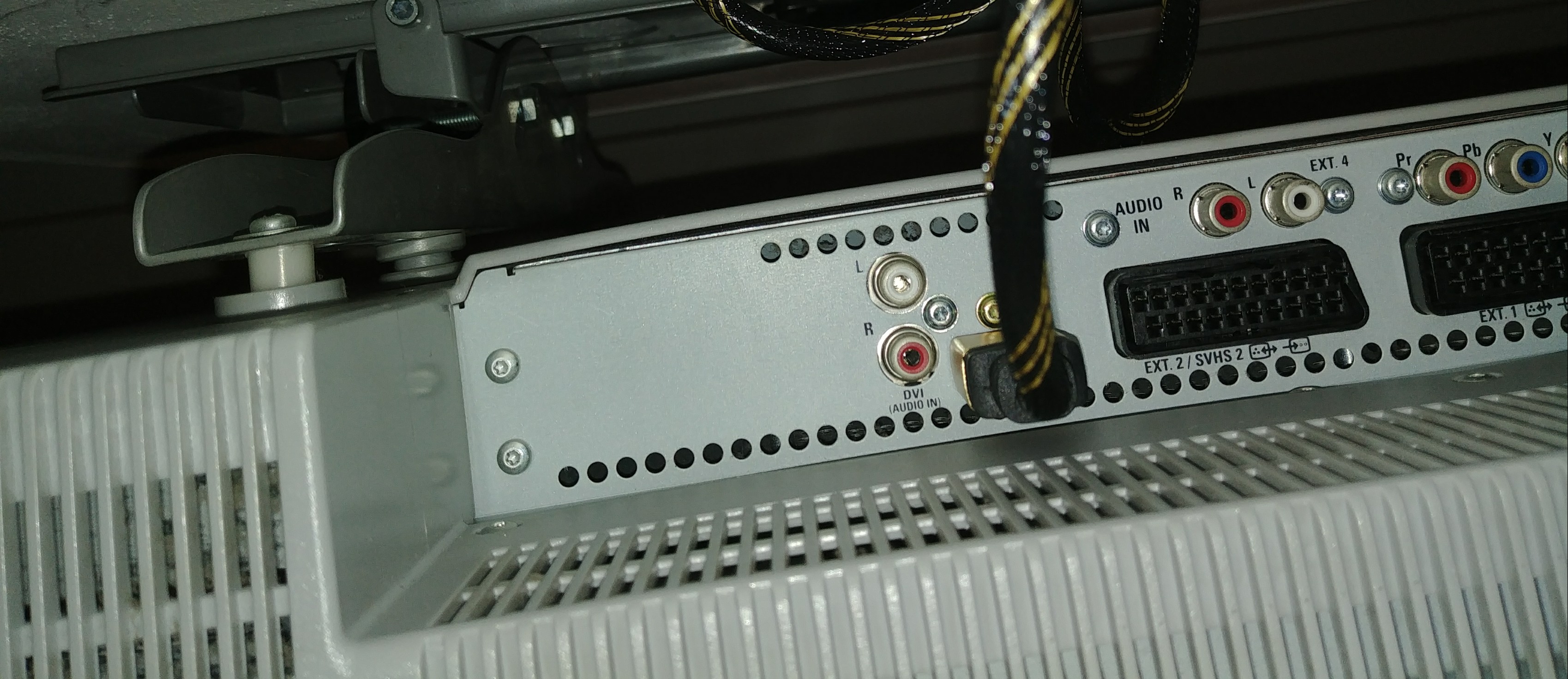

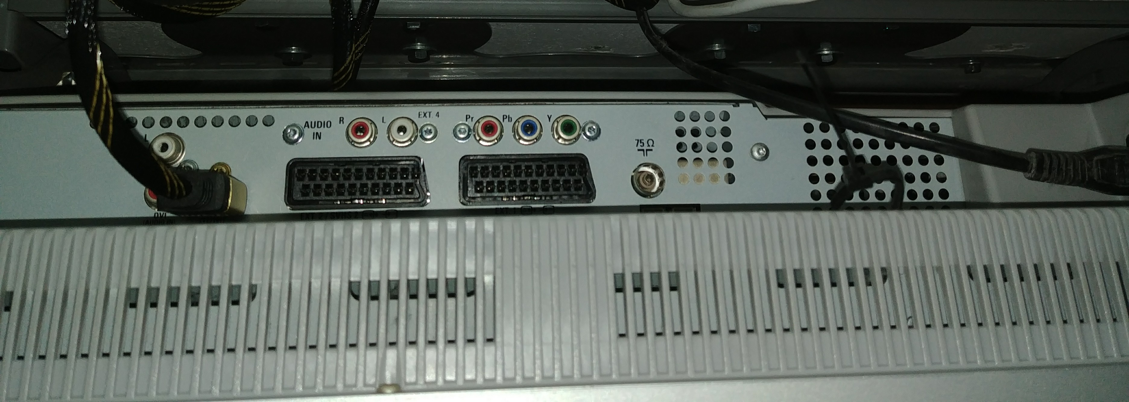

TV bohužel výstup na sluchátka nemá (viz první dva obrázky). Ten zvuk šel myslím z TV přes nějaký adaptér, který se zapojil do SCARTU v TV a odtud do věže.
Sluchátkový výstup je jinde a divil bych se, že ho TV nemá. Jaká to je TV ?
Je to Philips 42PF3331/10.
Tato: https://www.philips.cz/c-p/42PF3331_10/televizor-lcd-s-hd-ready-uhl.-107-cm/specifications
Podle manuálu je sluchátkový výstup na levém boku ( strana 4 manuálu).
Nema TV jeste konektory na jinem miste, napr zezadu? Pokud by tam byl opticky vystup tak by to slo relativne jednoduse. Ale neocekavej od tohoto stareho harampadi zazraky
Žádné jiné vstupy/výstupy TV nemá. Jen pouze ty, které jsou vidět na prvních dvou obrazcích. Dříve to fungovalo, jen si nevybavuji, co vše k tomu bylo potřeba a jak to bylo propojené. Hitparádu od toho neočekávám, ale i tak to je dostačující :D
