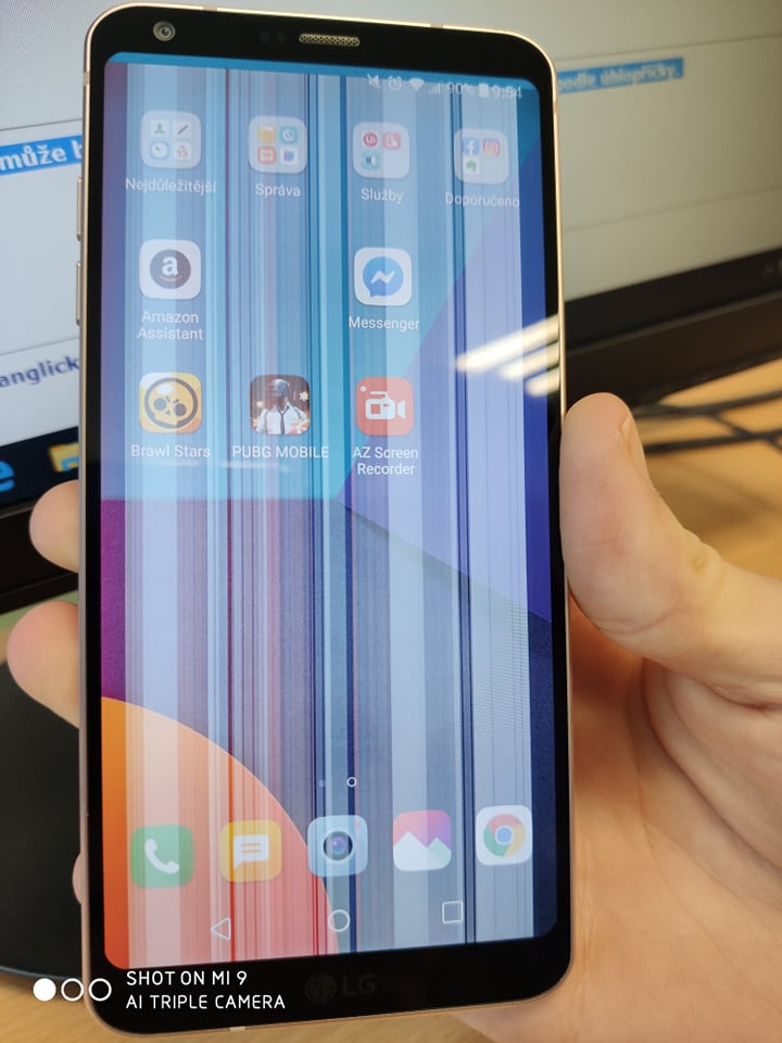

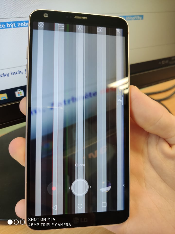

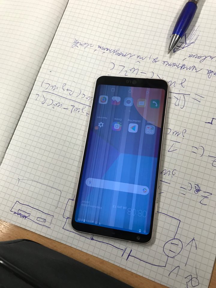

Zdravím, používám momentálně LG G6 a najednou mi začal displej dělat dost podívné čáry a blikání. Často když třeba odejdu např. z facebooku na plochu, tak vidím dvojitě plochu i část facebooku. Je to dost divný. Přikládám fotky jak to vypadá. V případě screenshotu to vidět není, takže myslím, že to bude displejem. Co myslíte, dalo by se to nějak spravit nebo jedině koupit nový displej? Mobil jsem koupil z bazosu a s majitelem jsem v kontaktu, ale říká, že nic takového tam nikdy neměl. (samozřejmě může kecat). Vyskytlo se to po 2 dnech používání, jinak ze začátku vůbec nic. Za tu dobu mi ten mobil jednou spadl na koberec z menší výšky, mohlo by to být tím? Nějak se mi nezdá, že byt po takovém malém pádu odešel hned displej.
Ano, tím pádem to mohlo být. Možná se jen uvolnil flexi kabel zapojený z displaye do desky.

Doufám, že jen to. Zkusím na to kouknout, co jsem se tak díval, tak by mělo stačit sundat vevnitř je…

Tohle se mně stalo, když jsem měnil display a ten kabel nejspíš špatně seděl a projevovalo se to úpl…

Tak jsem to rozdelal, flexi kabel jsem odpojil a znovu pripojil. Zkusil jsem to poradne a pečlive pr… poslední
