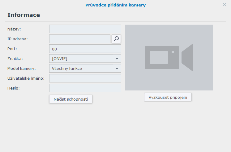

OK, konkretizuji svůj dotaz. Snažím se připojit svoji novou IP kameru Securia Pro N649S-200W, tak a…

IP adresu jsem už našel prostřednictvím softu Advanced IP scanner. Ovšem NAS server po mě vyžaduje j…

V nastavení kamery - network settings určite bude uvedený port. Väčšinou výrobcovia používajú pri HT…

Nakonec se nastavení povedlo a kamera nahrává na NAS. Port jsem zjistil čirou náhodou skrze sken v a…
Väčšinou výrobcovia používajú pri HTTP/ONVIF port 80, alebo pri HTTPS/ONVIF port 443. Samozrejme to záleží od konkrétneho výrobcu kamery...
Port jsem zjistil čirou náhodou skrze sken v aplikaci NAS serveru. Zkoušel jsem to nekolikrát a ani jednou mi ten sken kameru v síti neidentifikoval, ale najednou ejhle. Opsal jsem si port, nakonfiguroval a kamera běží a nahrává.
