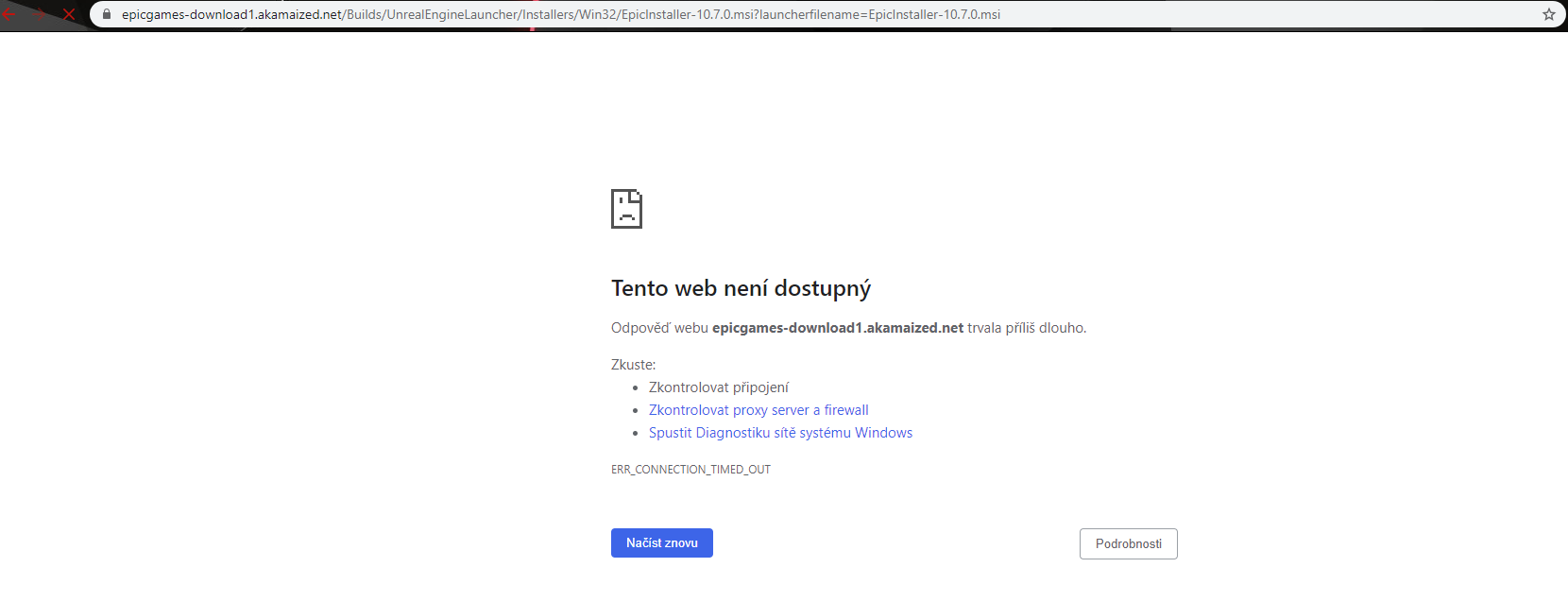

Zdravim,mam problem dnes jsem zapnul pc a nejde mi zapnout steam. To by mi ani tak divny neprislo dokud jsem nesel na officialni web stranku ktera se mi nenacte.Dovrsila to mobilni appka ktera se uz vubec nenacte. Jakykoliv herni launcher se mi proste nezapne. Avsak stranky Originu a Epic Launcheru se mi nactou,nejsem schopnej ten danej launcher stahnout. Asi 4hodiny jsem zkousel cokoliv co google dal,od zmeny DNS az po tcp. Projel jsem regedit,cmd.Vypnul firewall,antivirus. Restartoval router. Zkusil se prihlasit z jineho pocitace,ze dvou telefonu. Vsechno bylo do dneska ok,nemohlo by to byt necim u poskytovatele? Mne jinak internet a vsechno ostatni jede v poradku.

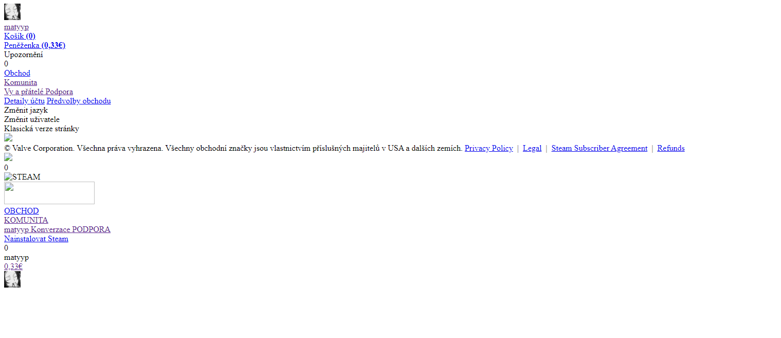

1 - steam webstranka ktera mi po deseti minutach naticani nacte toto

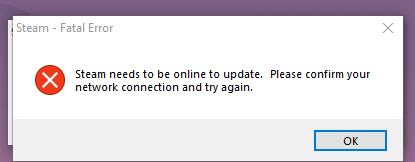

2 - pop up ktery mi vyskoci pri spusteni steamu
3 - chyba ktera mi vyskoci pri tom,kdyz se pokusim stahnout Epic Games Launcher (origin to stejny)

nenačítají se kaskádové styly, obvykle umístěné na jiné adrese protože bývají společné pro více stránek. zjevně nefunguje dns.
