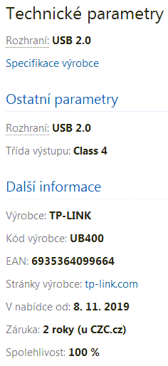

Mirek6584 23.12.2019 20:33
Mirek6584
Tak se nedívej na metry. Výrobce má svoje stránky taky. [88704-cl-png]
karel 23.12.2019 20:46
sem se přehlídl...class 4 to je bída ... mi neříkejte že neexistuje bluetooth adaptér kldině i za li…

Ono to kvalitni je vsechno, nicmene bluetooth USB adaptery jsou vhodne na pouziti tak do 10m. Tech 20m si myslim, ze je silne prehnane. Ono stejnak to dost casto je tak, ze prijimaci zarizeni ma tak spatnou antenu, ze ani tech 10m neda.
