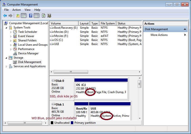

Následně jsem šel do Správce disků a zjistil kde je problém, nevím jak se tohle povedlo,
ale jako systémový disk byl popsán WD Blue, disk který jsem používal jako instalační médium.
Přičemž SSD nese pouze boot štítek, nikoliv system disk..... no jak tohle opravím, nevím.
Přikládám screenshot
Narvalo to boot sektor na druhý disk. Možná bude nejjednodušší si za pár korun koupit nebo půjčit flashku.

Moc vám děkuji, problém vyřešen a boot opraven.
