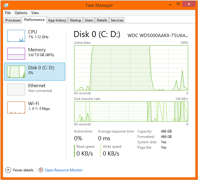

Krásně to zaznamenává task manager:

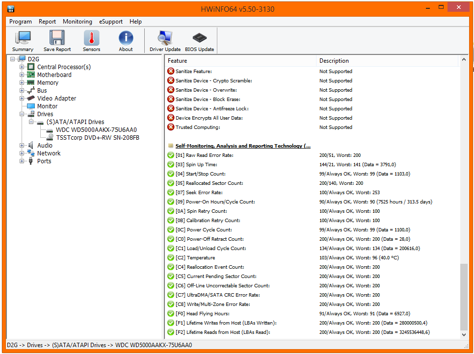

SMART hlásí že disk je ok:
https://pc.poradna.net/files/88711-screenshot-135-png
Mám i přesto podezření na disk.
Když počítač zatuhne - ledka disku na casu svítí celou dobu co počítač zatuhne. (jinak bliká v rytmu načítání/zápisu na disk).
Myš během zatuhnutí normálně dál hýbe kurzorem a je i možné přejet na jiné okno na obrazovce, nicméně i to za chvíli zatuhne, dokud neuplyne těch 30 sekund prvního zatuhnutí.

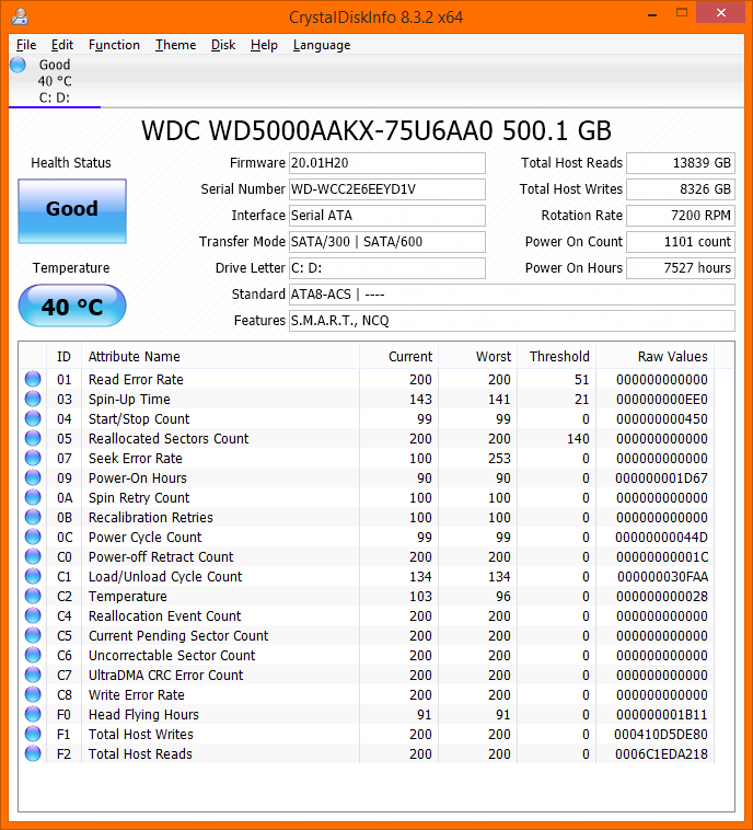

pro výpis smart použij jakýkoliv normální program, který ti ukáže raw data. preferuju crystaldiskinf…

disk se tváří ok, typicky kontroluju id 05,c5,c6,c7 - samé nuly. už jsem zažil disk který měl taky d…
už jsem zažil disk který měl taky dobré všechny hodnoty, kontrola souborového systému nic nenašla, ale bylo vidět že průběh trochu drhne.
po naklonování na jiný disk vše ok.
kdyby se ti tvé občasné využití vlezlo na 120gb disk, doporučuju naklonovat na rozumné levné ssd (adata800 + mechanická redukce 3.5"-2.5")
snad ty problémy nejsou řadičem disku.
