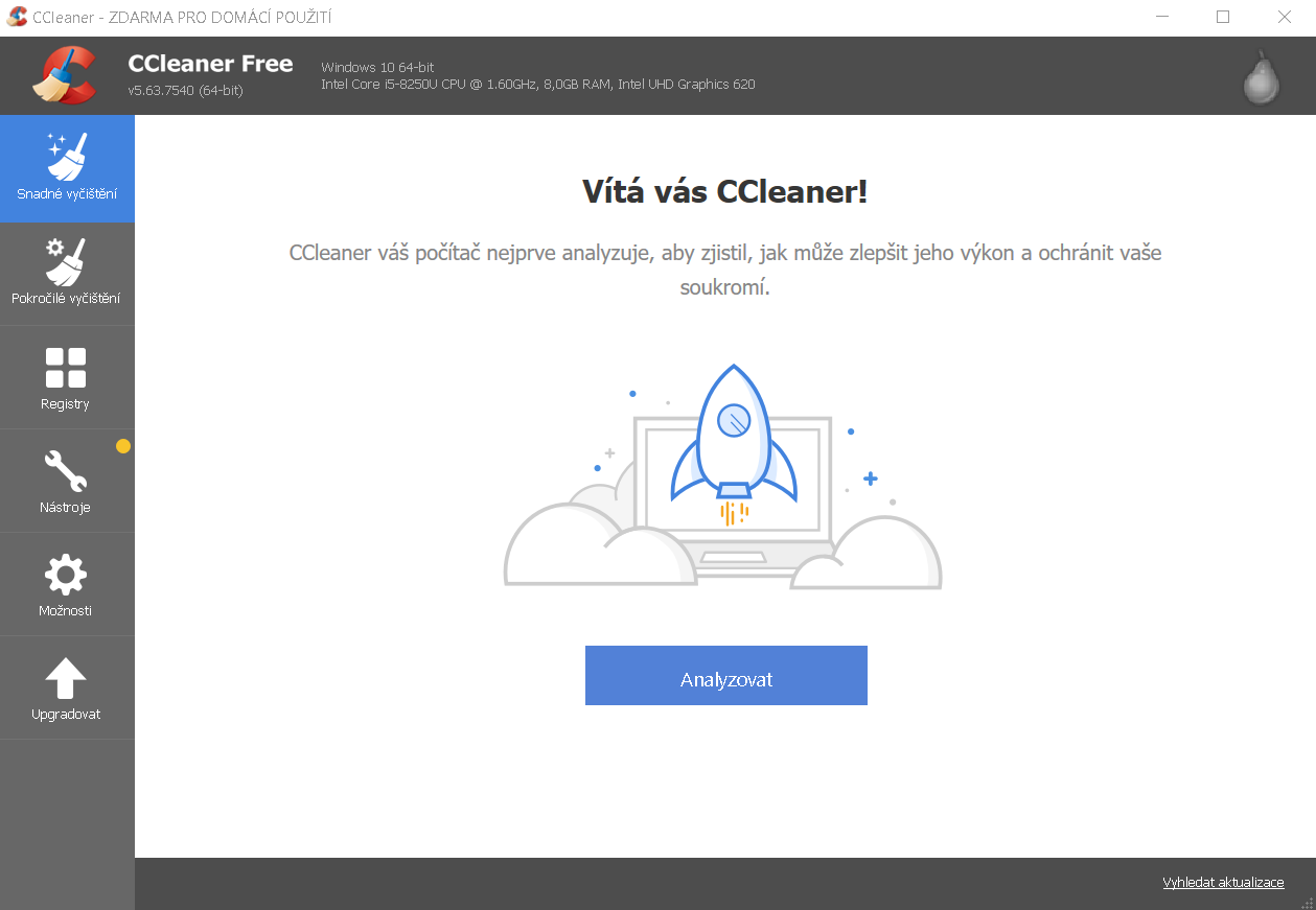

V počítači mám mít grafiku AMD RADEON 530 ale v Ccleaneru mi to píše, že mám Intel UHD Graphics 620? V čem je problém?
V ničem. Máš tam i grafickou kartu integrovanou v procesoru a systém mezi nimi přepíná podle potřeby.
A jak vím, že mi to přepíná když to zrovna potřebuju? A můžu nějak nastavit aby se používala jen grafika jedna?
Máš nějaký problém s nedostatkem výkonu? Pokud ne, přepíná se to dobře. Proč bys to chtěl tak nastavit? Jenom si tím zvýšíš spotřebu, teploty a snížíš výdrž na baterii.
Občas právě, že mám. Můj počítač by měl v klidu utáhnout hry jako Counter Strike Global Offensive nebo třeba Euro Truck Simulator 2.
Ale občas to laguje i když to mám na nejnižší detaily, a třeba CSGO mi jede plynule na nejnižší detaily a to jen v okně a ne na celou obrazovku.
Tak proto se ptám
Zrovna CSGO by to na střední detaily měla zvládnout i ta integrovaná. Takže bych to spíš viděl na bordel v systému.
Od kdy to dělá?
Počítač jsem projel antivirem a ccleanerem,
Kupoval jsem ho v září a teď nějak to začalo s tím CSGO
No právě, a to mám to CSGO na nejnižší detaily ještě k tomu
Aha, CCleaner. Kdo ví, co všechno sis tím smazal.
to jsem projel po tom co to začalo blbnout
Tak si vzpomeň, co jsi dělal, než to začalo blbnout. Třeba sis tam natahal nějakou škodnou. Antivir taky nezachytí vše.
Jaké je vytížení procesoru a pamětí v klidu a při zátěži?
Jaké tam máš teploty?
to je notebook s mobilní grafikou? ntb mívají dobře vyřešené přepínání grafik - obvykle do doby, než to uživatel aktualizuje nějakým vlastním někde nalezeným ovladačem.
pomůže obvykle nová čistá instalace s ovladači od výrobce ntb.
po zásahu ccleaneru je systém odsouzený k brzké přeinstalaci.
zálohuj data pryč z disku, máš tu dva důvody pro obnovu do továrního nastavení.
