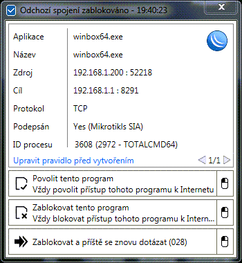

Mně teda okno vyskakuje, používám roky. [88828-wfc-png]

Neviem, co som spravil zle potom, vybral som si, aby mi hlasil odchadzajuce spojenia, nechal zreseto…

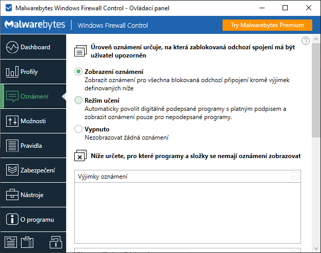

Nekde jsi neco spatne nastavil. WFC mi funguje stejne jako karlovi: [88829-2020-01-05-3-png]

Po inštalácii WFC si vymaž všetko, veškeré riadky, čím sa absolútne vyčistí prednastavenie Firewall…
Nuda 05.01.2020 21:10
Nuda
Ok n adruhy pokus, ked som zvolil medium namiesto high uz to funguje ako ma. poslední

Bohuzial ni, nerobilo mi to pop up okna a videl som len pokusy programov z logu firewallu.
Po zablokovani out komunikacie sa to akurat spytalo na Skype, ten som povolil, ale uz som sa nepripojil. Ostatne sw uz ani neregistroval, videl som ich len v logoch.
Neviem, co som spravil zle potom, vybral som si, aby mi hlasil odchadzajuce spojenia, nechal zresetovat firewall a zablokoval vsetky odchadzajuce spojenia nech zacinam od 0.
Jediny kto sa na spojenie pytal bol Skype a aj ten cez win firewall.

Po inštalácii WFC si vymaž všetko, veškeré riadky, čím sa absolútne vyčistí prednastavenie Firewall Windows od výrobného balastu.
Potom si nastav pre WFC zelený šmajlík z oznámením pripojení in/out v rohu monitora.
Postupne sa zakazuje/povoľuje každé jedno pripojenie systémom a obslužným SW, browserom a PK.
