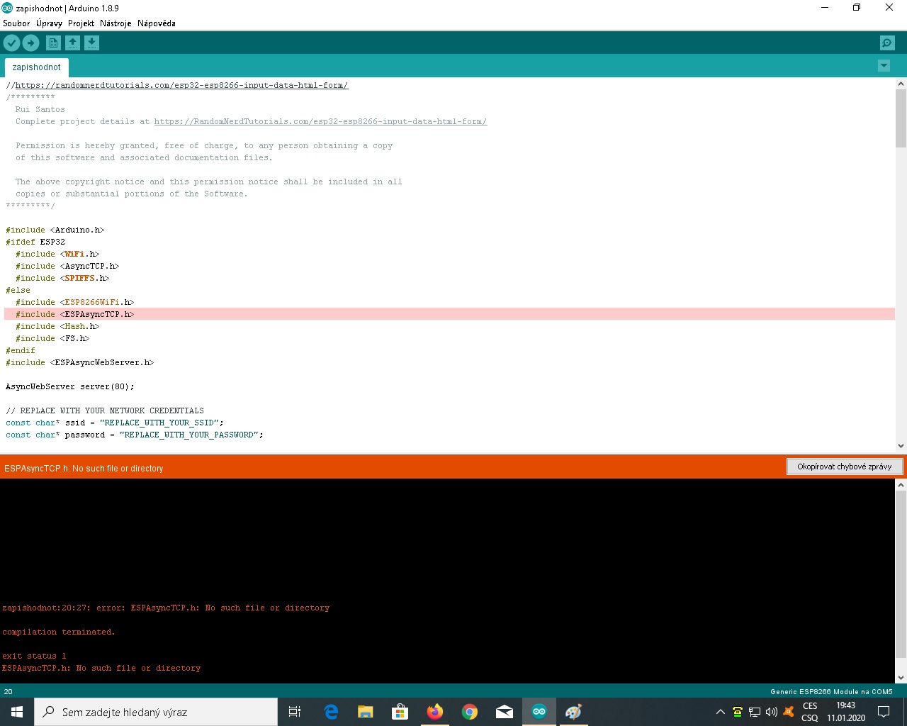

Zdravím
Když zakládám nový projekt tak když přidám knihovny tak mě to napíše že file in direktory no found vprekladu to znamená že soubor není nalezen ,ale když otevřu nějaký příklad tak mě to funguje proč ? díky

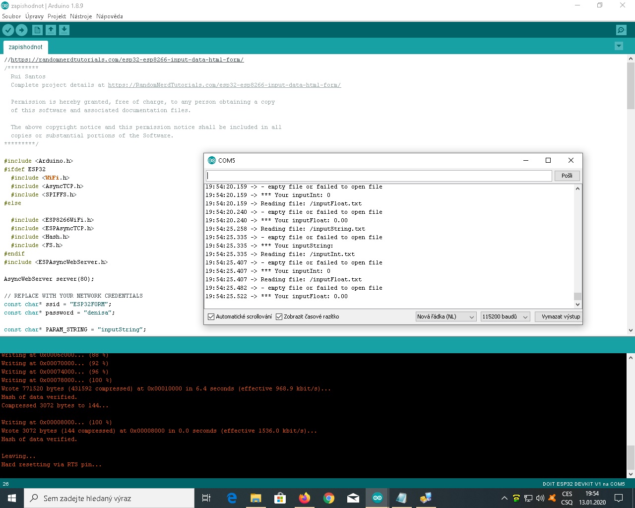

Já potřebuji tento příklad 2. ESP32/ESP8266 Save Input Fields to SPIFFS díky
Víťa 11.01.2020 19:48
Víťa
Já jsem pako:-(:-|mě chyběla knihovna ESPAsyncTCP-master.zip, ale nemohu najít na mobilu ten ssid =… poslední

Mohl by jsi provést screen nebo okopírovat celý ten error?
