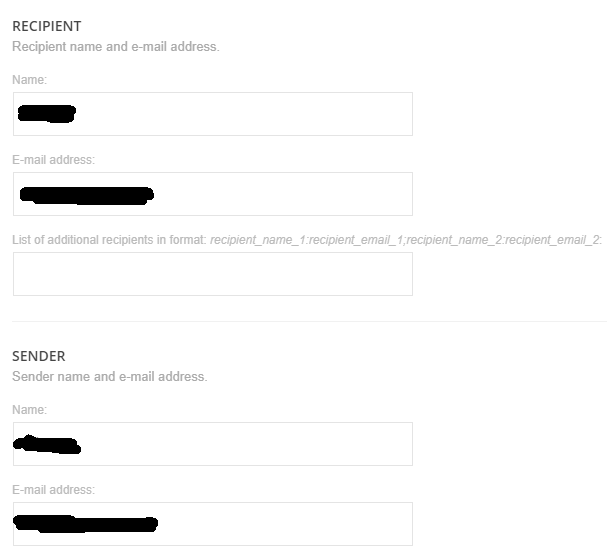

recipient a sender - obrázek1

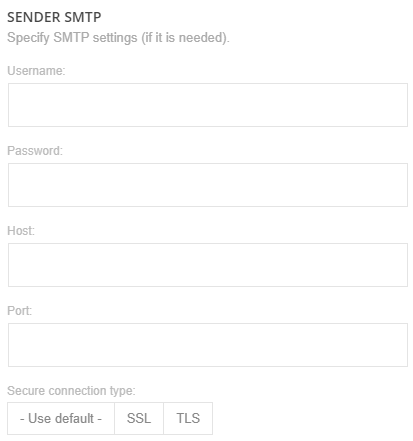

sender smtp a secure connection type - obrázek2

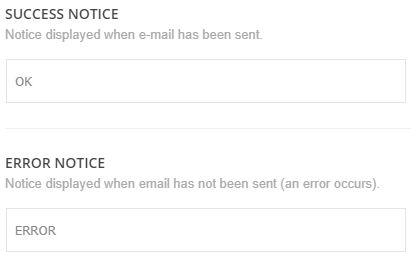

Lze tam nastavit i potvrzení, jestli se zprávu podařilo odeslat - obrázek3. Podle něj se zpráva úspěšně odeslala, ale nikdy nedorazí.

Na obrázku 1 jsem obě e-mailové adresy změnil na svou e-mailovou adresu.
Na obrázku 2 jsem doplnil údaje k mému účtu.

Ale, tady taky vím pouze adresu. Jenže, internetové doména respektive to co je za @ není shodné s mým firemním účtem, takže host a port asi nebudou shodné.
A i kdyby byly, tak heslo nevím taky. A asi mi ho neřeknou, když je slušně požádám.

Sendera a recipienta si nastav jak chces, dulezite je mi spravne vyplnene udaje k nejakemu SMTP serveru.
Omlouvám se za opožděnou odpověď. Ano, děkuji. Měl jste pravdu. Je nutné nastavit i SMTP.
Šablona využívá e-mail k odeslání formuláře. Jenže, nemůžete si jenom tak odeslat zprávu z jiného e-mailu. Nechápu, proč je tam teda napsané, že nastavit pouze pokud je to potřeba. To zřejmě zmátlo i člověka, který web vytvářel.
Zkoušel jsem několik e-mailů a nikdy se to neodeslalo, takže SMTP je nutné nastavit vždy.
Problém je, že je nutné tam zadat heslo, tak jsem to neřešil a napsal svůj firemní e-mail. Takže se formuláře odesílají na správný e-mail, ale používají k tomu ten můj.
