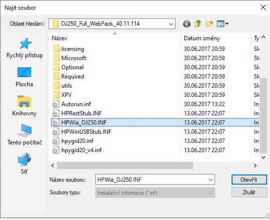

Určitě je možnost extrahovat ty soubory přímo WinRARem z tadyma: ODKAZ.
Stačí to EXE otevřít ve WinRaru a vybalit.

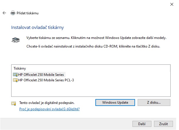

Následně NASTAVENÍ -> TISKÁRNY A SCANERY -> Přidat -> Požadovaná tiskárna není v seznamu -> PŘIDAT MÍSTNÍ NEBO SÍŤOVOU TISKÁRNU POMOCÍ RUČNÍHO NASTAVENÍ
Tam pak vybereš z disku.
Je to soubor:
![[89063-tiskarna-jpg]](https://pc.poradna.net/files/89063-tiskarna-jpg)
![[89062-tiskarna-jpg]](https://pc.poradna.net/files/89062-tiskarna-jpg)
HPWia_OJ250.inf
A pak se uvidí.

Instalaci z inf jsem zkusil jak z rozbaleného HPWia_OJ250.inf (Flash_Gordon), tak i z infů ve složce c:\windows\System32, vždy průběh jak psal Flash_Gordon (výběr ze dvou), ale závěrečné hlášení stejné (... Systém nemůže najít uvedený soubor).
Navíc ta aktualizace udělala zálohu windows.old a tam jsou *.inf a adresáře stejně jako v nových Windows
Dle mého soudu chybí nějaký jiný soubor než inf (pokud hlášení není totální blábol).

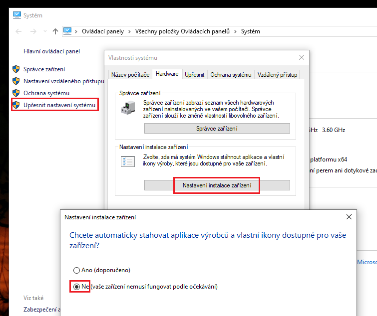

Měl jsi ve Windowsech před tou aktualizací zakázané updaty driverů?
Koukám na ty jejich stránky, https://support.hp.com/ie-en/drivers/selfservice/hp-officejet-250-mobile-all-in-one-printer-series/5156319, vidím tam i jakousi smart aplikaci, v nouzi nejvyšší bych to snad i vyzkoušel…
Na tady tuhle otazku uz jsem nekde psal, ze to muzes mit vypnute, nicmenne se to stejne po nejakych updatech zase zapne a nekdy se stahnou bez ohledu na to, co tam je nastavene.
