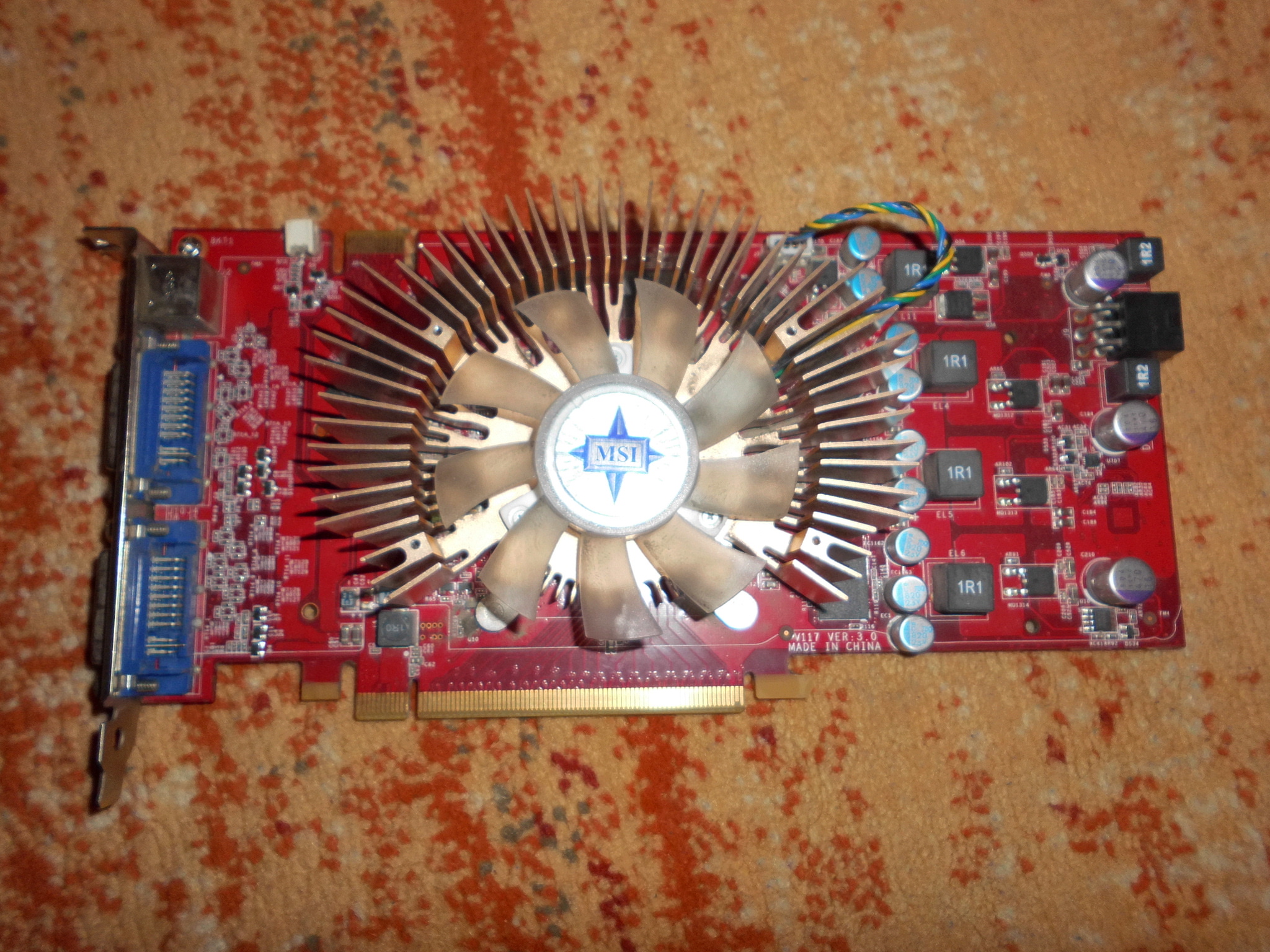

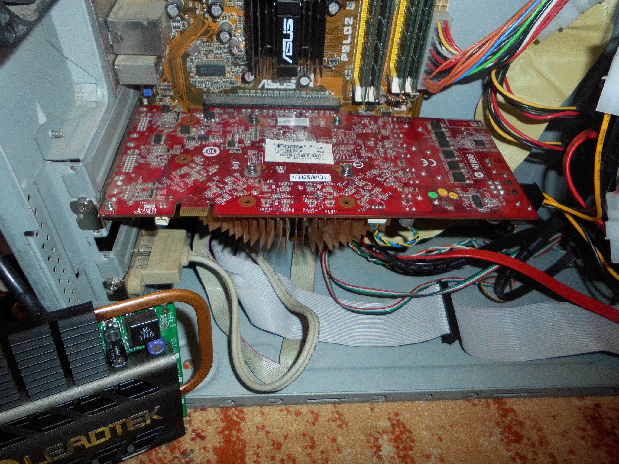

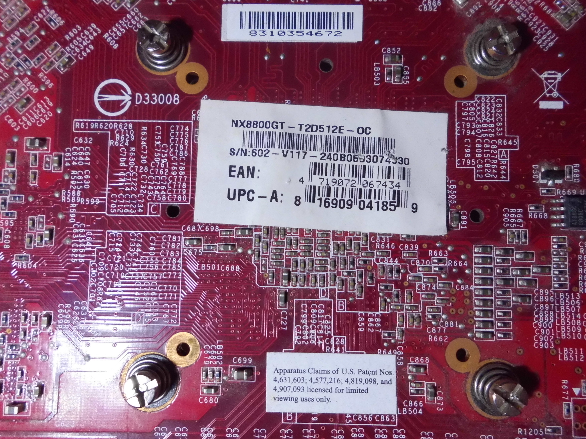

Koupil jsem si z bazaru grafickou kartu NX8800GT. Po zapojení normálně fungovala. Chtěl jsem pro ni stáhnout ovladače. GeForce Expirience napsal, že není kompatibilní s mojim operačním systémem (Win10 nelicencovaný). Stáhnul jsem teda driver tady: https://www.geforce.com/drivers. Po stažení mi to napsalo, že je to skoro dokončeno a že musím restartovat počítač. Po restartu mi to pokaždé hodilo bluescreen. Počítač naběhne pouze v bezpečném režimu. Neví někdo, jak to opravit?
Asi bys měl hledat driver u MSI, tam je ale také max. pro W7.

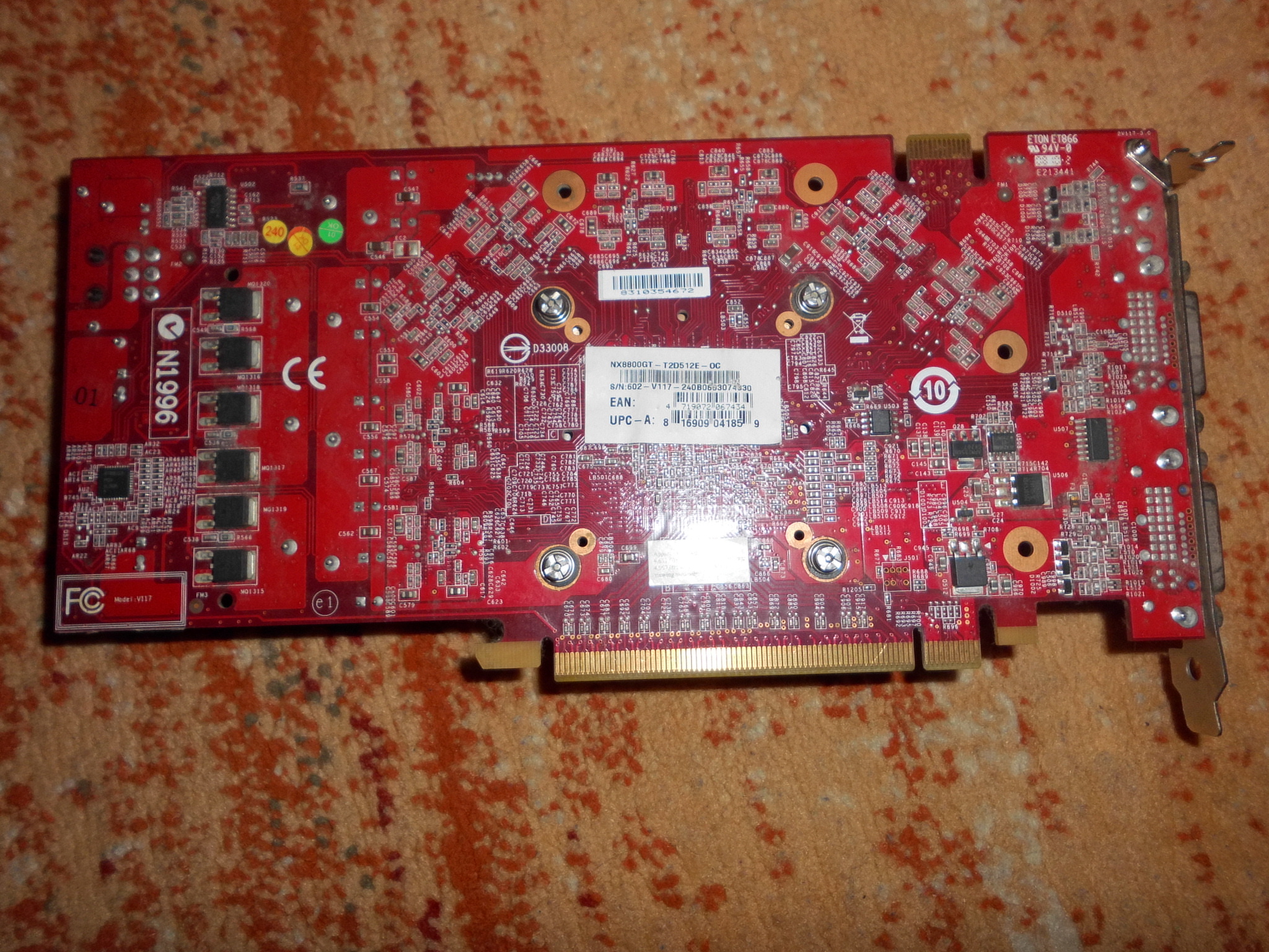

Kyncl 07.02.2020 16:57
Kyncl
Možná by bylo lepší přečíst ta slova na BSOD, než fotit kartu. Třeba to prodával kvůli tomu, že je n…

Přesně ten jsem stahoval.

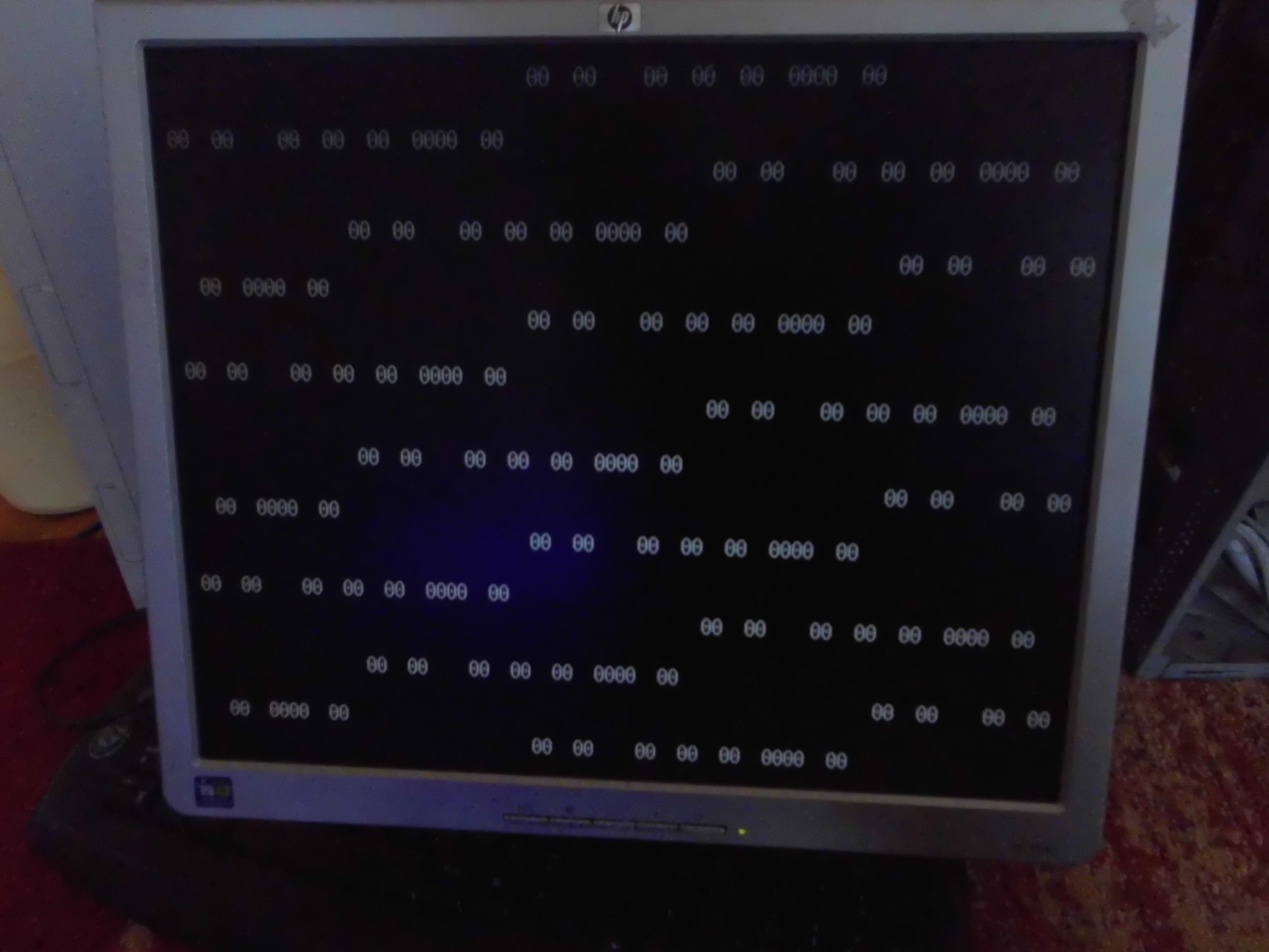

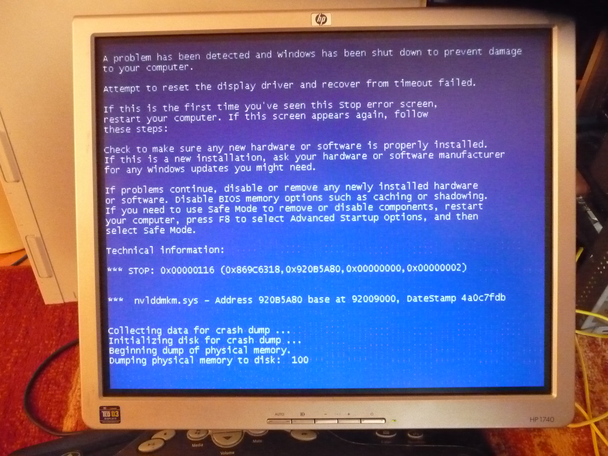

Vždy při bootování se na monitoru objeví toto. Na bluescreenu se střídalo několik hlášek. Nicméně te…

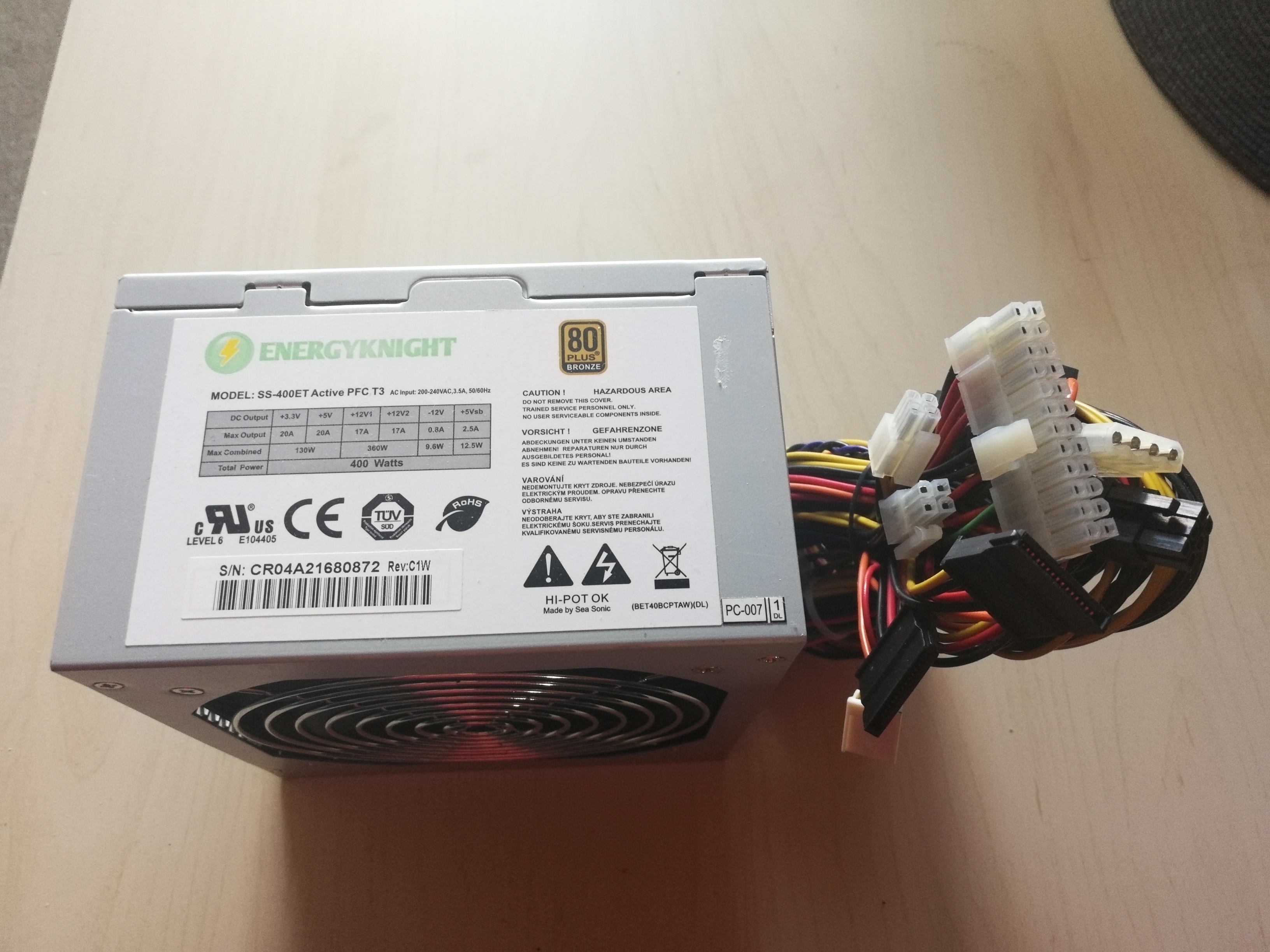

Jiný zdroj nemám. Jen jeden, který je téměř stejný. Mám objednanou takovou tu věc, která dokáže sync…

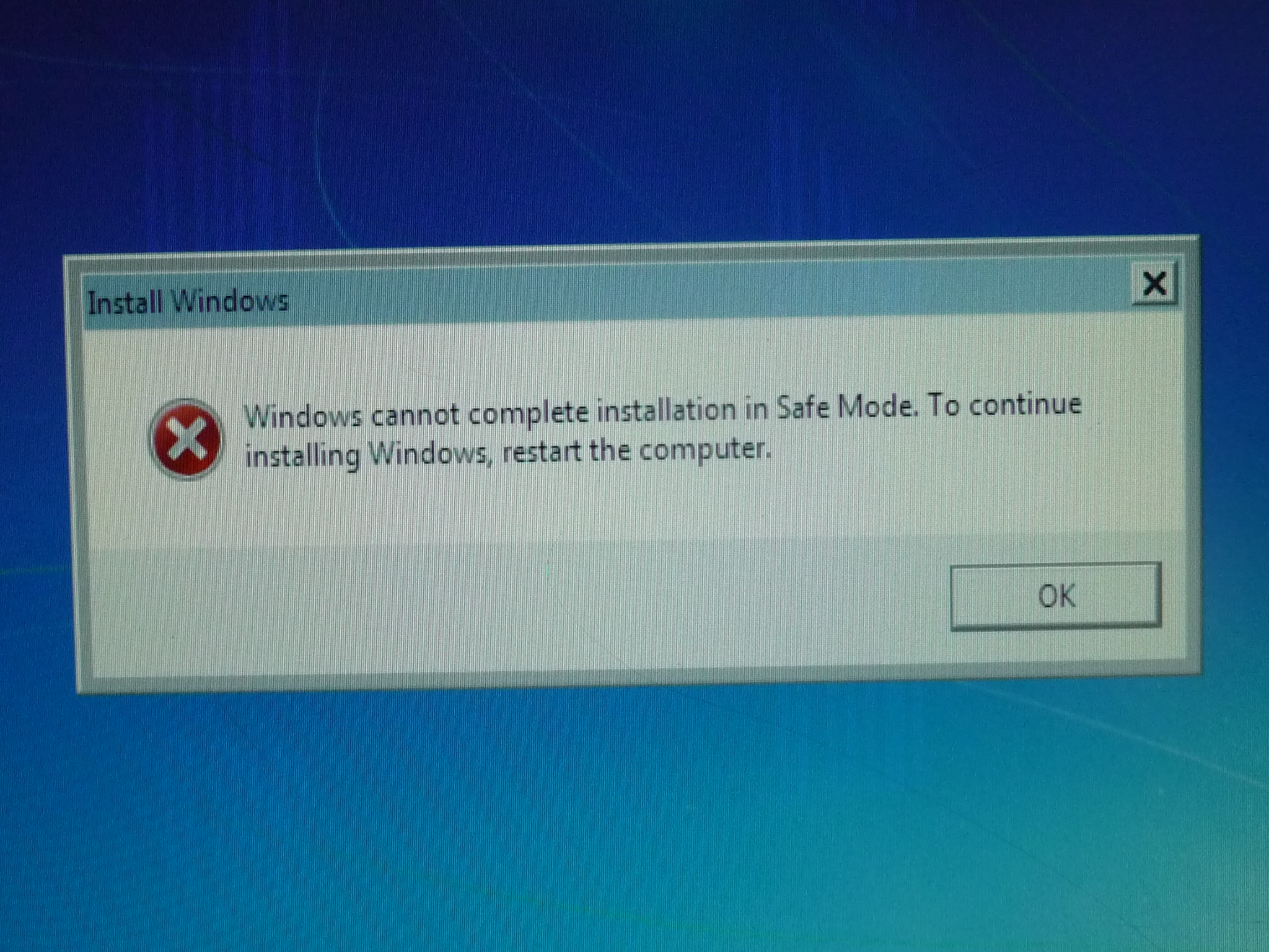

Tak jsem to vyzkoušel a... Že by to dobadlo nějak slavně se říct nedá. Dostal jsem bluescreen a když…

A s tou grafikou původní 7600 to jde? Ta už ovladač pro win7 má. poslední

Vždy při bootování se na monitoru objeví toto. Na bluescreenu se střídalo několik hlášek. Nicméně teď se neukáže ani ten bluescreen. Neukáže se nic, nebo se ukáže obnovení. Když v rozšířených možnostech dám opravu spouštění systému, tak to napíše, že nedokázala můj počítač opravit.

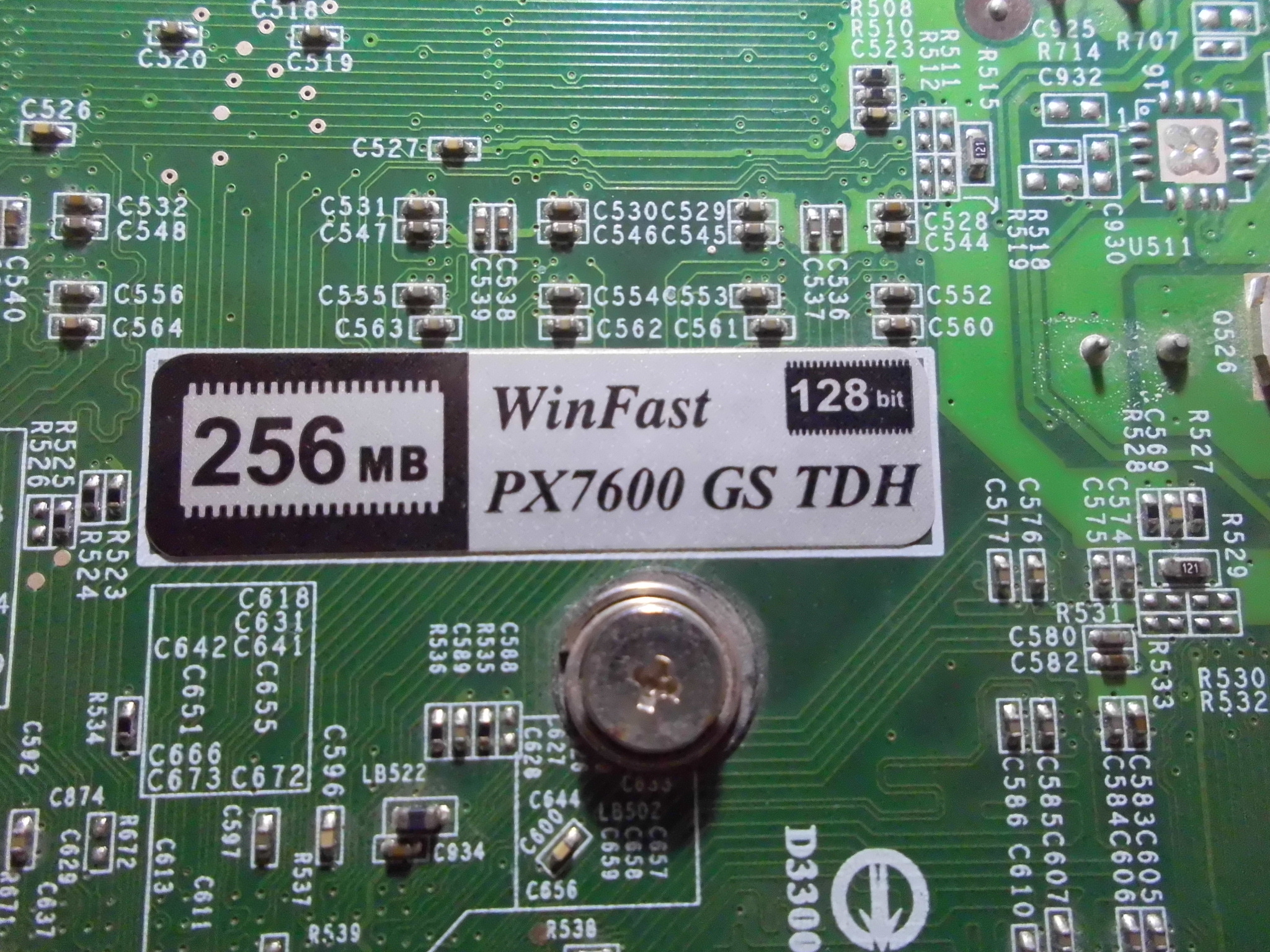

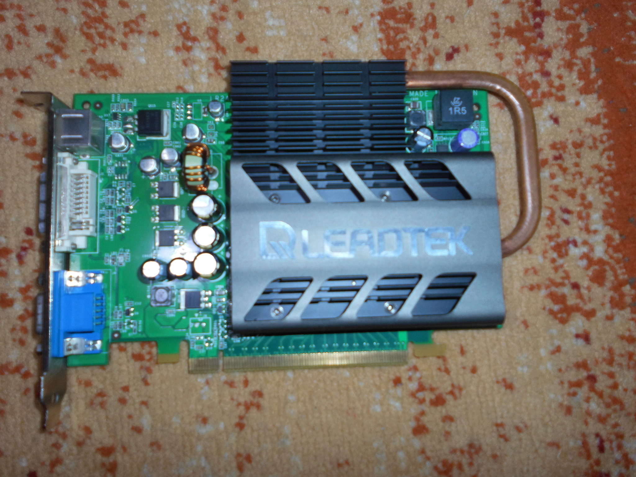

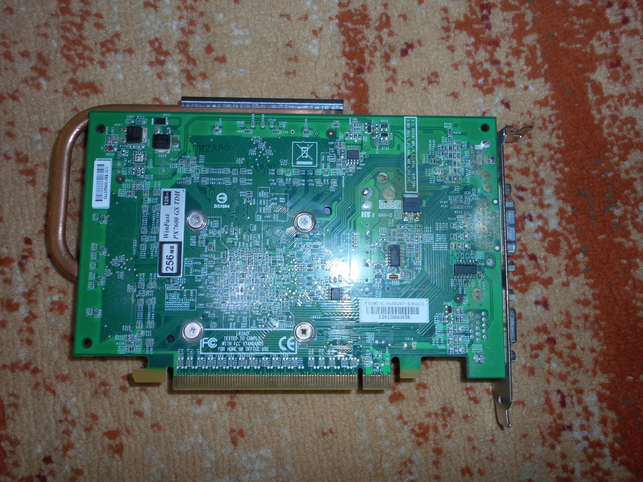

Jiný zdroj nemám. Jen jeden, který je téměř stejný. Mám objednanou takovou tu věc, která dokáže synchronizovat dva zdroje. Až mi dojde, můžu ji vyzkoušet a kartu napájet z druhého zdroje. Windows je čistě nainstalovaný. Přeinstalovával jsem ho už asi 3x. Před tím tam byla tato karta. PX7600 GS TDH. Žádné ovladače tam nebyly. Počítač jsem dostal bez disku. Důvod byl takový, že pro tu předchozí kartu jsem nenašel žádné ovladače, ale pro tuto ano. Taky jsem chtěl něco aspoň o trochu lepšího, než je ta předchozí karta.
asi myslíš to, co umí zapnout druhý zdroj po zapnutí prvního. Používal jsem to na připojení víc pevných disků (rekord asi 22) jenže disky jsou propojeny s deskou jen signálovým kabelem se zemí.
Na propojení grafiky s jedním zdrojem "zespodu" (přes pcie) a s druhým přes konektor je to podle mě nevhodné ba přímo nebezpečné.

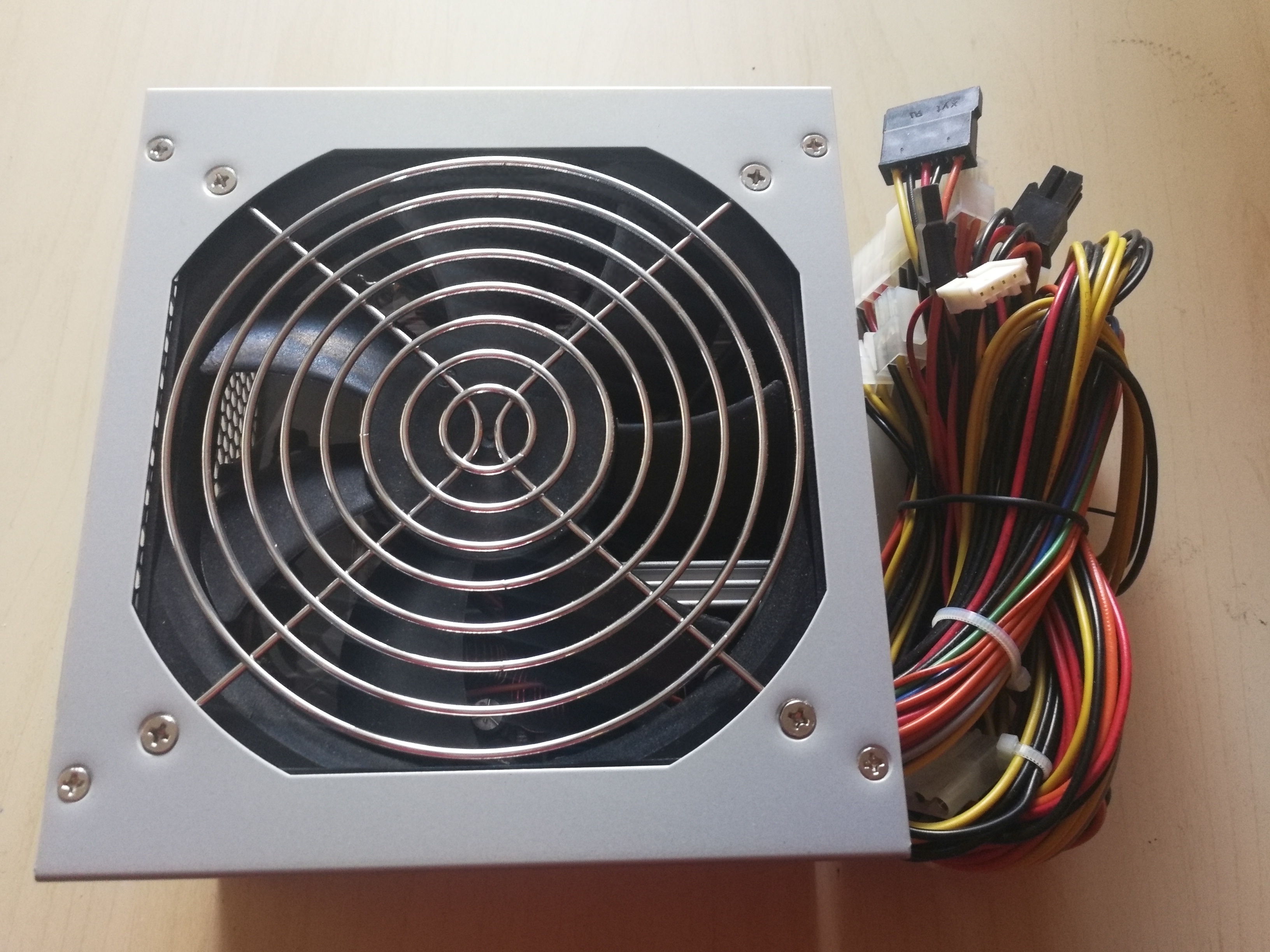

Mám tu nikdy nepoužitý starší zdroj byl by za 400. Konektory má všechny. Hdd 500GB mám za 250 a pokud vemeš oboje bude zásilkovna zdarma :-)
